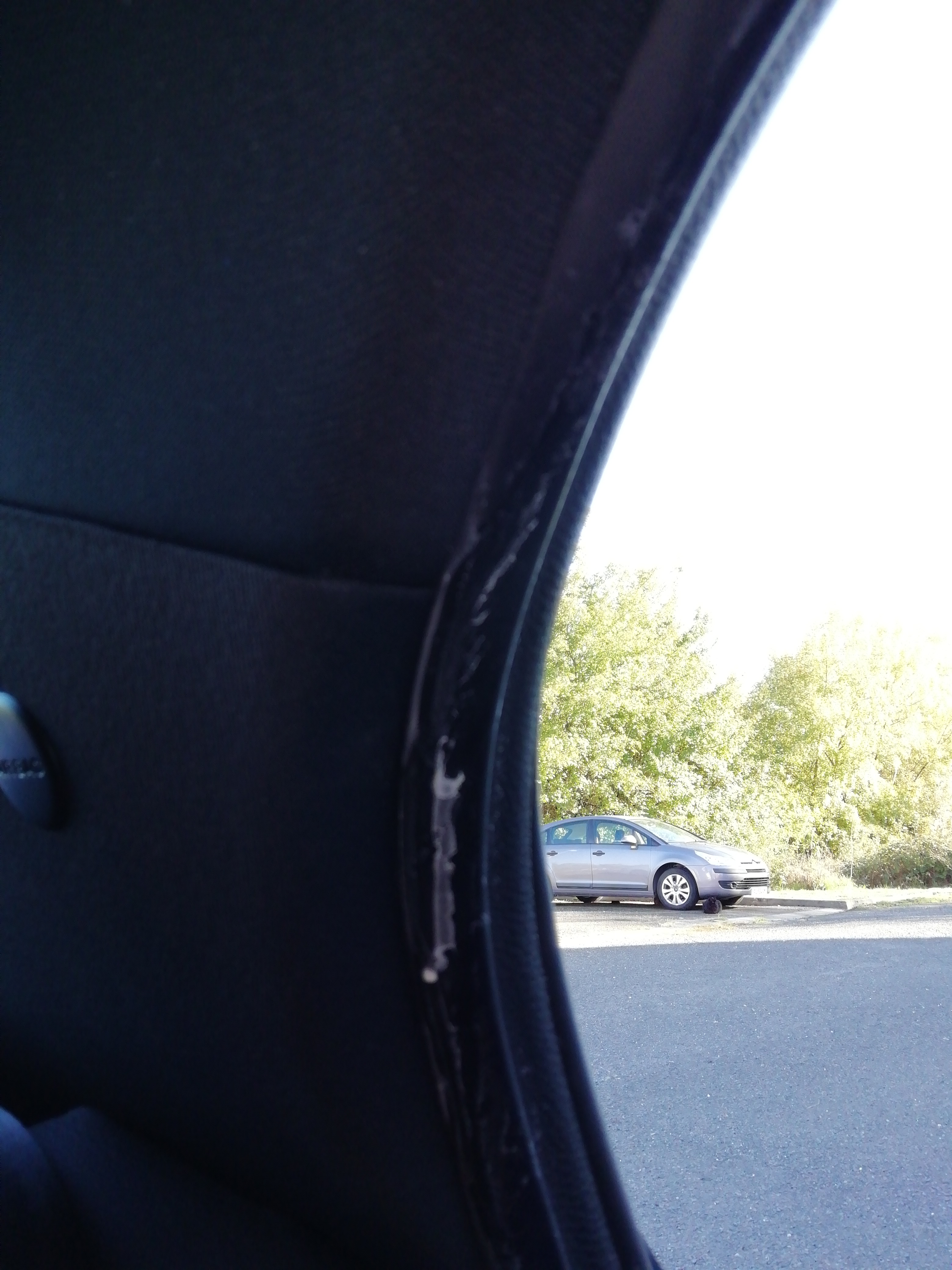

Blastrax Posté(e) le 18 Octobre 2020 Auteur Signaler Posté(e) le 18 Octobre 2020 Démontage garniture AV AR et... Je ne vois rien d'anormal... Les joints du haut parleur, tu parles de ca ? je l'ai carrément enlevé Quand aux trous en dessous ils sont pas obstrués, sales mais pas bloqués Et par contre je remarque que tout mes joints de haut de porte sont blancs sans voir de souci particulier

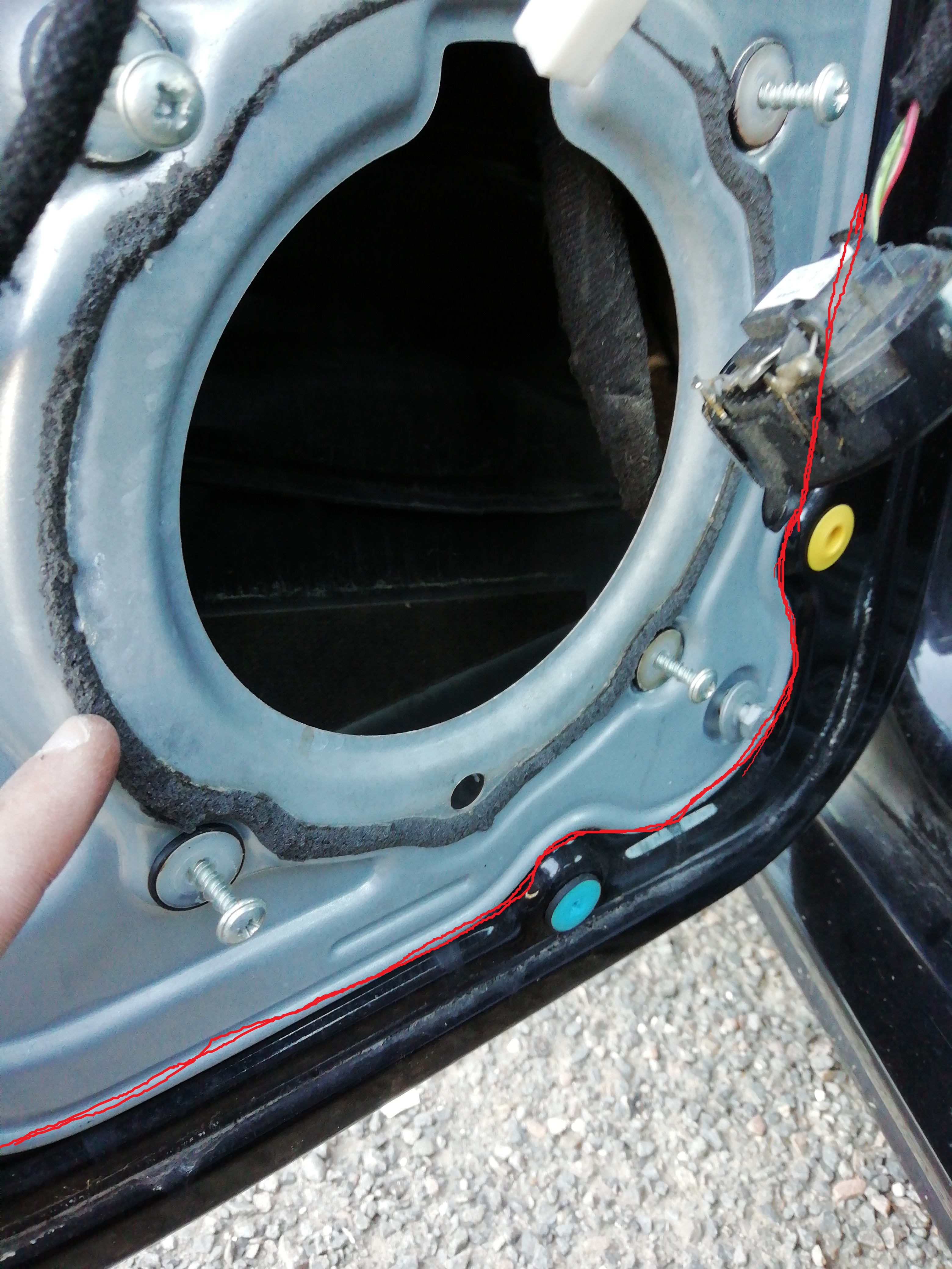

Cédric159 Posté(e) le 19 Octobre 2020 Signaler Posté(e) le 19 Octobre 2020 Pas sur les HP. tu as un joint tout autour de la plaque de tole ou son fixé tes HP, la plaque fait la taille de la porte, elle est sur ta photo couleur alu. le joint chez moi etait tout poreux en bas j'ai du le refaire completement
Cédric159 Posté(e) le 19 Octobre 2020 Signaler Posté(e) le 19 Octobre 2020 En rouge, moi c'etait ca qui partait en morceaux,
Blastrax Posté(e) le 19 Octobre 2020 Auteur Signaler Posté(e) le 19 Octobre 2020 Aaaaaah oui effectivement, le joint était pas niquel ici mais de là a laisser autant d'eau passer ? Tu as réparé comment ? Je pensait y mettre un coup de silicone de salle de bain sur tout le contour du coup 🙂
Cédric159 Posté(e) le 19 Octobre 2020 Signaler Posté(e) le 19 Octobre 2020 C est exactement ce que j ai fait silicone salle de baim. J ai demonte la plaque pas completement juste histoire de faire passer le silicone. J avais laissé la voiture 3 jours sous la pluie et c etait trempé. Et j y croyais pas que ca passer par la. J ai fait le test au jet d eau et finalement si je confirme ca rentre. Regarde sur le forum il y a un tuto bien fait la dessus il me semble ou sur google.
