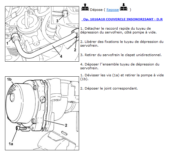

fabdu117 Posté(e) le 9 Février 2021 Signaler Posté(e) le 9 Février 2021 Ça n'a pas l'air très compliqué à changer. Si tu à besoin des références : https://alfa-Romeo.7zap.com/fr/159/x9/140bbx251870-099/331/9+33109s92+1-0/#1
UnNouveauChezAlfa Posté(e) le 22 Mars 2021 Auteur Signaler Posté(e) le 22 Mars 2021 Hello! Le problème c'est que je ne sais pas du tout où elle se situe... Et le schéma ne m'aide pas assez... Si c'est juste démonter des fixation et remonter, why not... Mais j'ai l'impression qu'il y a tout un système de pression et ça m'inquiète ! Quelqu'un pour m'aider ? Je suis sûr que je peux éviter de payer 500 euros une intervention en garage, mais ça m'agace d'être bloqué juste parce que je ne sais pas où elle se situe ^^

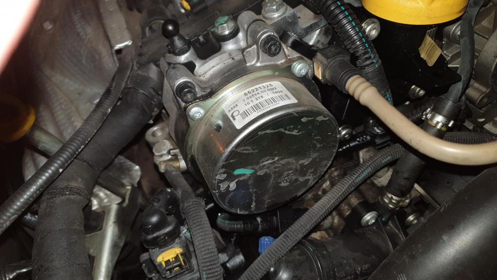

fabdu117 Posté(e) le 23 Mars 2021 Signaler Posté(e) le 23 Mars 2021 Prend une photo de ton moteur je te dirais où elle est.
UnNouveauChezAlfa Posté(e) le 23 Mars 2021 Auteur Signaler Posté(e) le 23 Mars 2021 Merci beaucoup ! Je crois l'avoir repérée, est-ce bien ça ?

Cédric159 Posté(e) le 28 Septembre 2023 Signaler Posté(e) le 28 Septembre 2023 J ai remplacé mon joint de pompe a vide sur la 159 TBI (il semble que le joint soit le même sur toutes les 159) il était effectivement plus étanche. Si vous changez que le joint 10€. Vous enlevez les 4 vis comme vu au dessus, et vous pouvez garder la durite d huile branché. Juste enlever celle d air. En clips rapide jaune. La pompe sort facilement, nettoyer bien les bords ou le joint va appuyer puis remontage.
