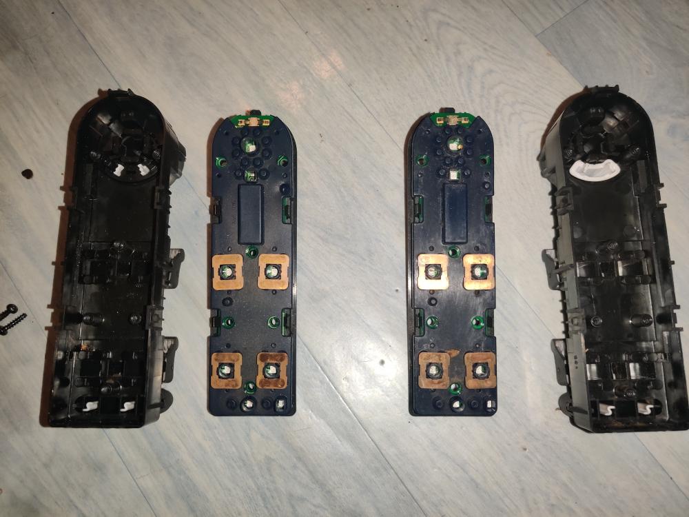

J'ai démonté les 2 boîtiers de commande (6 vis torx T10 au dos), et j'ai pu voir les quelques différences qu'il y a avec et sans l'option rétroviseur rabattable.
Vu d'ensemble des 2 boîtiers de commandes, a gauche sans l'option, a droite disposant de l'option rétroviseur rabattable

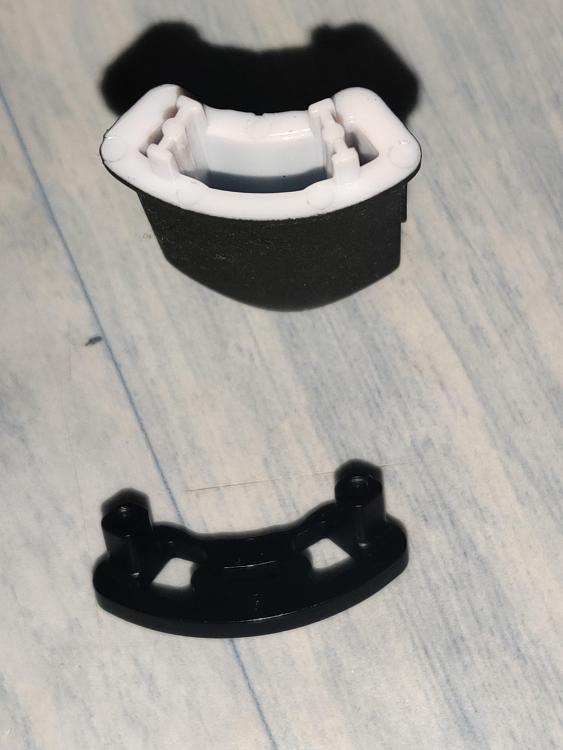

Dans un premier temps, le bouton d'actionnement est bloqué par une bride en plastique, très facilement retirable. 1752368444_Brideblocageboutondecommandederetroviseur.thumb.jpg.bfb7b574ecc21c269913f5e933d2f01c.jpg

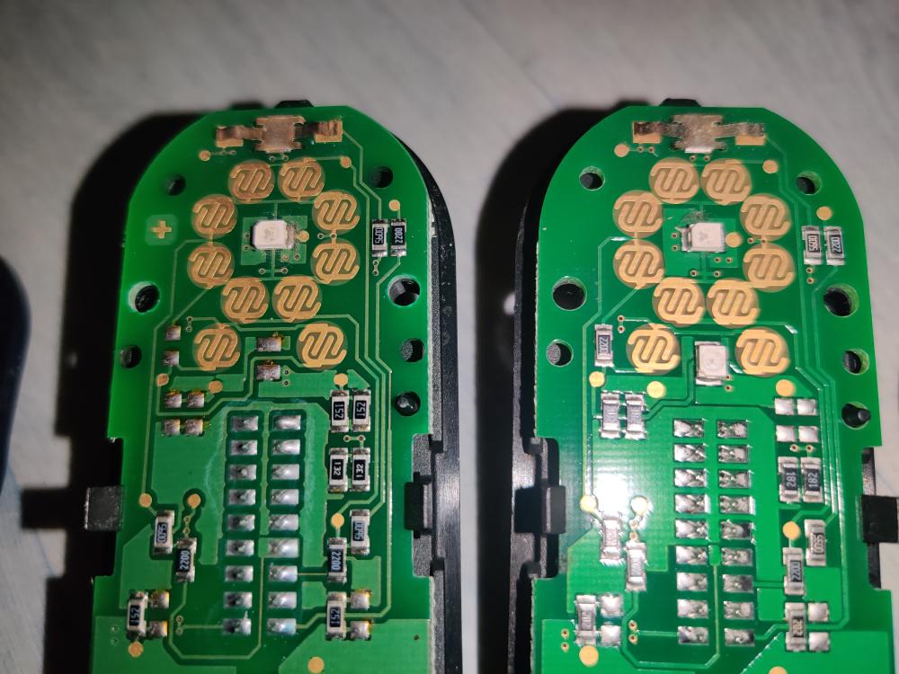

Une fois les parti de contact en caoutchouc retiré, on peut voir vers le haut a gauche qu'il manque des composant a souder pour le bouton magique.
885650248_Zoomdelazonedescomposantsmanquant.thumb.jpg.da527b2bdf8ae7dcaef2ae774c7f3134.jpg
Voilà les 4 composants qui sont manquant. j'imagine que les 3 composant noir doivent être des résistance, pour le 4e qui s'actionne en appuyant sur le bouton, je n'ai aucune idée de son nom.

Il doit bien avoir quelqu'un sur ce forum avec les connaissances adéquate pour avoir les référence de ces composant.
Salut, très intéressant !
Ce sont bien des résistances SMD (surface mount device) ou CMS (composant monté en surface) en français.
Le dernier chiffre correspond au nombre de zéros à ajouter à la valeur (en Ohm) avant ce dernier chiffre.
2200 = 220 Ω
182 = 1800 Ω
https://www.positron-libre.com/cours/electronique/resistances/marquage-resistance-cms.php
Ensuite, ces SMD existent en différentes tailles, il faudrait que tu les mesures avec précision pour savoir quelle taille choisir.
https://www.positron-libre.com/cours/tableaux-formulaires/tableau-dimension-cms.php
Vérifie bien que les autres composants sont bien identiques eux aussi. Il me semble qu'il y a des différences sur la partie droite, si je vois bien.
413531906_Dtailscomposantdecommandedertroviseur.thumb.jpg.c1c8db34112a0d10d4fd50b2239bf268.jpg

Il y a 7 heures, dksp a dit :
2200 = 220 Ω
182 = 1800 Ω
