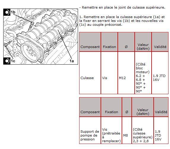

Gregr1 Posté(e) le 6 Décembre 2021 Auteur Signaler Posté(e) le 6 Décembre 2021 Bon j'ai finis le chantier sur la belle🤣elle tourne comme une montre, maintenant reste a voir si ça va suinte l'huile ou pas. Désolé de ne pas avoir fait de détail sur le changement du joint de cache culbu. Merci encore du coup de mains les gars. Pour info j'ai serré le cache culbu en deux passe 2.3nm et 2.8nm si quelqu'un a des informations sur le serrage peut être qu'il faut plus en couple je sais pas.
bengalaxie Posté(e) le 7 Décembre 2021 Signaler Posté(e) le 7 Décembre 2021 Bonne nouvelle ! Pour le serrage vu que je n'ai pas la rta je ne serais pas te dire.
DreamAngel Posté(e) le 7 Décembre 2021 Signaler Posté(e) le 7 Décembre 2021 Il y a 14 heures, Gregr1 a dit : Bon j'ai finis le chantier sur la belle🤣elle tourne comme une montre, maintenant reste a voir si ça va suinte l'huile ou pas. Désolé de ne pas avoir fait de détail sur le changement du joint de cache culbu. Merci encore du coup de mains les gars. Pour info j'ai serré le cache culbu en deux passe 2.3nm et 2.8nm si quelqu'un a des informations sur le serrage peut être qu'il faut plus en couple je sais pas. Comme souvent les infos sont pas limpides... Je suppose que la partie du haut c'est pour la culasse et donc que les autres indications sont pour la partie haute. Ce qui ferait que tu es au Top
Gregr1 Posté(e) le 7 Décembre 2021 Auteur Signaler Posté(e) le 7 Décembre 2021 Merci pour la confirmation😉
