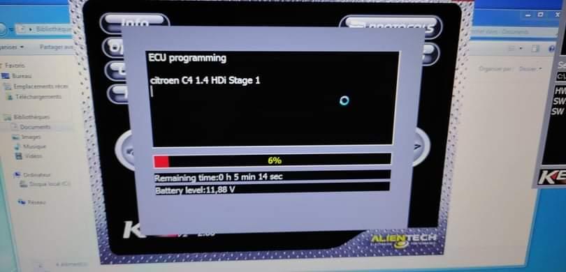

fabdu117 Posté(e) le 16 Janvier 2022 Auteur Signaler Posté(e) le 16 Janvier 2022 Ktag reçu, mais j'ai pas encore reçu les connecteurs BDM, en attendant j'ai reprog ma petite C2 1.4 HDi avec Kess 🥳.

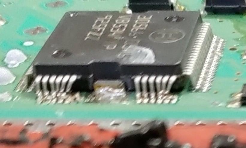

fabdu117 Posté(e) le 23 Janvier 2022 Auteur Signaler Posté(e) le 23 Janvier 2022 J'ai enfin reçu mes connecteur BDM, mais finalement j'ai trouver le problème. Je penses que la puce à pris un coup de tourne vis au démontage. Après avoir "redressé" les pins ça fonctionne alors qu'il en manque une 😅.

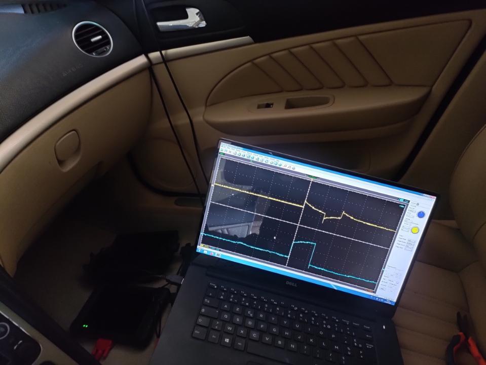

fabdu117 Posté(e) le 11 Juin 2022 Auteur Signaler Posté(e) le 11 Juin 2022 (modifié) Voilà ce que ça donne j'ai pas encore réussi à reproduire le problème a l'arrêt. En haut (jaune) le signale haute tension de la bobine. En bas (bleu) le signale d'excitation du calculateur. Modifié le 11 Juin 2022 par fabdu117
mystery_077 Posté(e) le 11 Juin 2022 Signaler Posté(e) le 11 Juin 2022 Tu peux aussi prendre le signal des autres bobines et voir si il y a une différence dans les signaux entre celle qui pose problème et celles suis sont saines.
fabdu117 Posté(e) le 11 Juin 2022 Auteur Signaler Posté(e) le 11 Juin 2022 Cette après midi j'ai embarqué le pc portable dans la voiture. Impossible de reproduire le problème 🤪 Comme je me suis connecté directement dans la broche du calculateur je me demande si il n'y aurait pas de faut contact. J'ai uniquement obtenu des raté sur le cylindre 2 qui est branché sur la pin adjacentte 🤔
