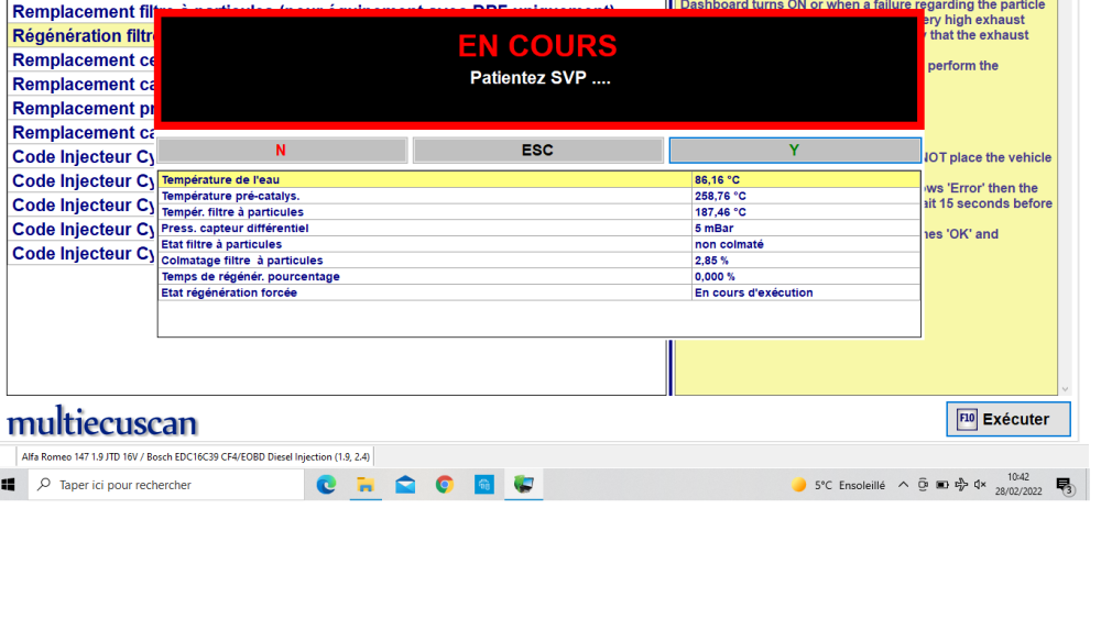

Gutenberg Posté(e) le 28 Février 2022 Auteur Signaler Posté(e) le 28 Février 2022 (modifié) voici le résultat lorsque je débranche la durite du capteur pendant la régénération Modifié le 28 Février 2022 par Gutenberg

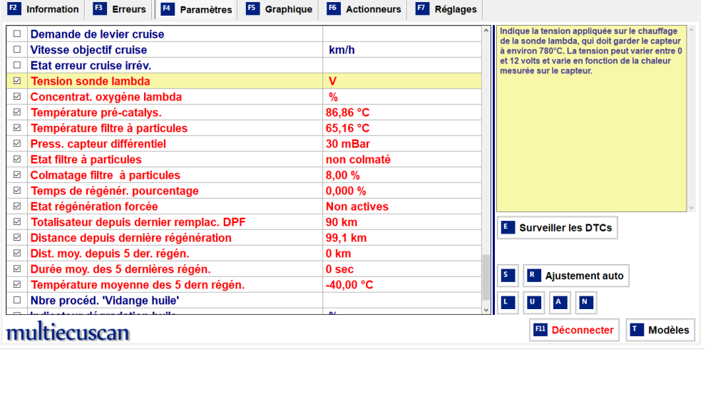

Gutenberg Posté(e) le 1 Mars 2022 Auteur Signaler Posté(e) le 1 Mars 2022 mon capteur diff voiture éteint est a 7mbar et voiture allumé 341 sans appuyer sur la pédale, par contre multiecuscan ne me donne pas la tension lambda ni la concentration oxygène mais si la sonde lambda sera HS multiecuscan me donnerai un autre code erreur qu'en pensez vous ?
Gutenberg Posté(e) le 4 Mars 2022 Auteur Signaler Posté(e) le 4 Mars 2022 Bonjour, je reviens vers vous car mon problème c'est résolu, comment ? par le saint esprit 😂 j'ai fait presque 100km en 2fois et le mode dégrade a disparu mais je suis quasiment sur que le problème venait du CAPTEUR DE PRESSION DIFFERENTIEL car voici les valeur obtenu après que le saint esprit est passé par la (photo), lorsque j'avais le problème P1206 voiture allumé sans appuyer sur la pédale j'avais 341 mBar alors que maintenant mon problème est résolu voiture allumé sans appuyer sur la pédale j'ai 30mBar j'espère que sa pourra en aider quelque un
