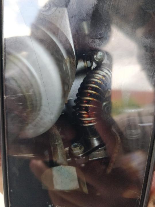

oscar7601 Posté(e) le 12 Juillet 2022 Signaler Posté(e) le 12 Juillet 2022 (modifié) Bonsoir à tous, J'ai depuis quelque temps une fuite d'huile sur ma voiture. Au départ, rien de bien gênant, une petite goutte de temps en temps le matin par terre dans le parking... puis deux... puis trois Par la suite, j'ai remarqué que de l'huile s'accumulait au fond du carter en plastique sous le moteur. Et à force, vu que c'est assez près de l'échappement, ça s'est mis à sentir l'huile lorsque la voiture est chaude. Bref, ça n'allait pas s'améliorer tout seul. J'ai demandé à un mécano de regarder, et il m'a dit que ça avait l'air de venir d'un tuyau métallique près du turbo. Voici une magnifique photo de l'écran du téléphone du mécano 😅 Il n'arrivait pas à trouver la référence de la pièce donc j'ai fouillé sur ePer et j'ai trouvé : 55216371 C'est un tuyau métallique assez particulier, comme ceci : J'ai commandé la pièce et l'ai reçue. J'irai bientôt déposer l'auto chez le garagiste pour qu'il la monte. Quelqu'un a-t-il déjà eu (ou entendu parler de) ce problème? Modifié le 14 Juillet 2022 par oscar7601

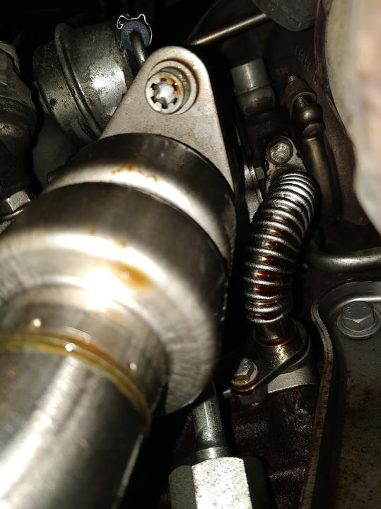

oscar7601 Posté(e) le 14 Juillet 2022 Auteur Signaler Posté(e) le 14 Juillet 2022 (modifié) J'ai profité de ce jour férié pour me glisser sous la voiture et jeter un œil. Avant de nettoyer, on voit bien comme il y avait de l'huile partout autour du tuyau en question : Puis j'ai tout nettoyé rapidement : Et je suis allé faire un tour en faisant bien souffler le turbo à fond en troisième plusieurs fois, montées régime, et inspection au retour chez moi : On voit bien comme tout est couvert d'huile à nouveau... Mon garagiste ne peut pas prendre mon auto avant deux semaines. J'ai l'impression que le problème pourrait effectivement venir de ce tuyau, mais en même temps il y a tellement d'huile projetée partout que c'est difficile à affirmer de façon certaine. Modifié le 14 Juillet 2022 par oscar7601
Sergio24 Posté(e) le 14 Juillet 2022 Signaler Posté(e) le 14 Juillet 2022 Il est vrai qu'incriminé ce tuyau est peu être trop rapide , car comme tu dis , de l'huile est bien présente partout . comme elle répandu partout et qu'elle sort sous pression , peut laisser entendre d'autre endroit .

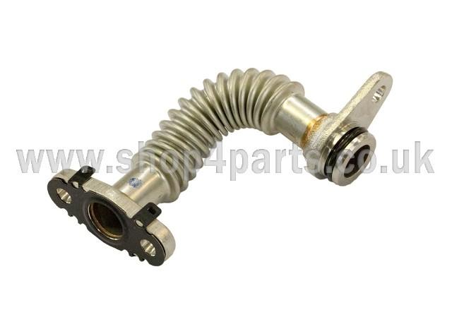

oscar7601 Posté(e) le 14 Juillet 2022 Auteur Signaler Posté(e) le 14 Juillet 2022 En effet. Ceci dit, j'ai trouvé sur la toile les témoignages de plusieurs personnes ayant déjà constaté des fuites sur ce tuyau. Je ne serais donc pas le premier à qui ce problème arriverait. J'ai reçu la pièce de rechange. Je verrai bien si le remplacement du tuyau actuel par le nouveau résout le problème... ou non. Je l'indiquerai ici, quoi qu'il en soit.

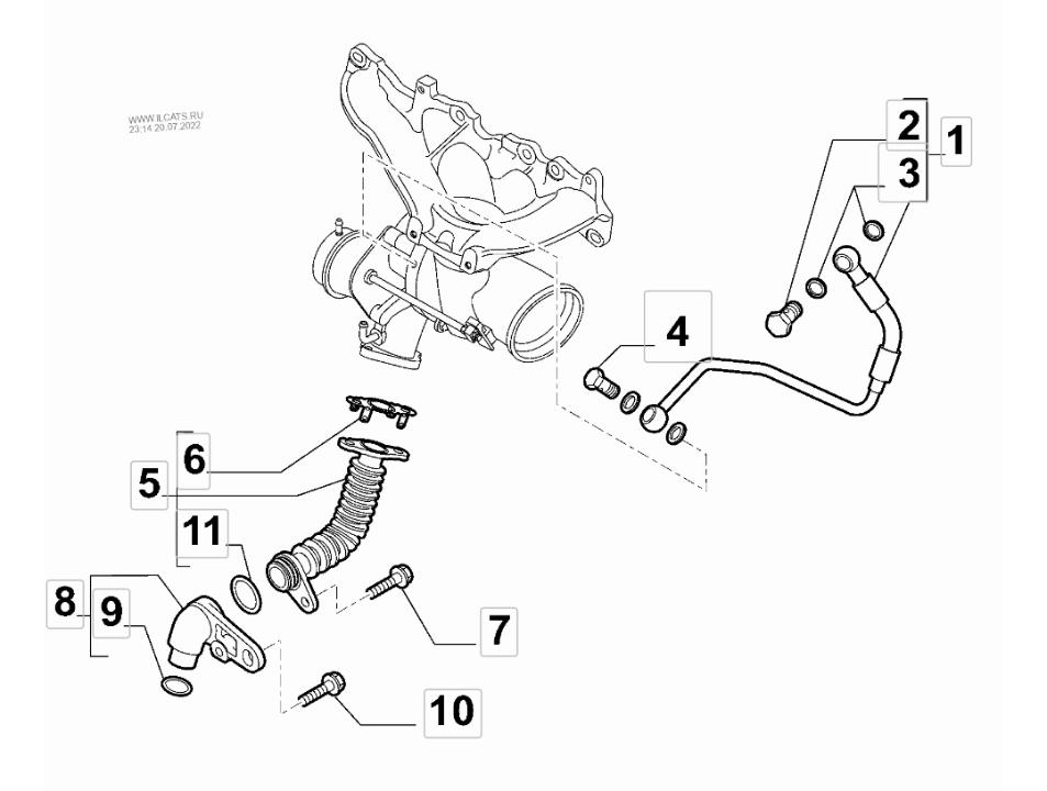

Cédric159 Posté(e) le 20 Juillet 2022 Signaler Posté(e) le 20 Juillet 2022 Est ce que ta fuite vient bien du tuyau numéro 5 ou de plus haut le numéro 1?
oscar7601 Posté(e) le 20 Juillet 2022 Auteur Signaler Posté(e) le 20 Juillet 2022 à l’instant, Cédric159 a dit : Est ce que ta fuite vient bien du tuyau numéro 5 ou de plus haut le numéro 1? Numéro 5 à priori chef! On verra si c'est bien ça une fois la pièce neuve montée !
Cédric159 Posté(e) le 21 Juillet 2022 Signaler Posté(e) le 21 Juillet 2022 (modifié) Si je comprends le numéro 1 c est le tuyau de lubrification du turbo, Le 5 ça serait le retour d huile ? Je dis ça car depuis hier j ai la fuite au numéro 1.😒 Ma fille me dit papa ça sent un peu le crâme, mais non c est le bus devant nous .... En fait c était comme toi,c est juste une goûte autant le faire rapidement avant de fusiller le turbo... je la dépose demain chez mon garagiste. Modifié le 21 Juillet 2022 par Cédric159
oscar7601 Posté(e) le 21 Juillet 2022 Auteur Signaler Posté(e) le 21 Juillet 2022 il y a 4 minutes, Cédric159 a dit : Si je comprends le numéro 1 c est le tuyau de lubrification du turbo, Le 5 ça serait le retour d huile ? C'est bien cela.

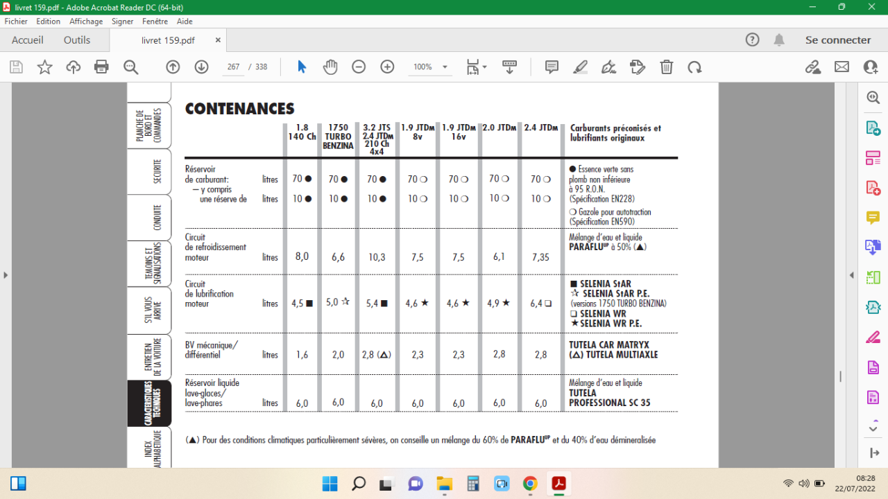

CarreiraGTV Posté(e) le 21 Juillet 2022 Signaler Posté(e) le 21 Juillet 2022 Merci les gars. News de ma boîte M32, ça peut vous intéresser.
Cédric159 Posté(e) le 21 Juillet 2022 Signaler Posté(e) le 21 Juillet 2022 Du coup tu conseilles de mettre 2,8l et non 2,5 l ?
oscar7601 Posté(e) le 22 Juillet 2022 Auteur Signaler Posté(e) le 22 Juillet 2022 Il y a 8 heures, Cédric159 a dit : Du coup tu conseilles de mettre 2,8l et non 2,5 l ? Oui c'est ce qu'il est recommandé de faire. Le souci de cette boîte étant principalement la lubrification et le refroidissement insuffisants des roulements, il faut augmenter un petit peu le volume d'huile que l'on verse dans la boîte.
Sergio24 Posté(e) le 22 Juillet 2022 Signaler Posté(e) le 22 Juillet 2022 Il y a 9 heures, Cédric159 a dit : Du coup tu conseilles de mettre 2,8l et non 2,5 l ? La préconisation ALFA pour le TBI avec la M32 est de deux litres . J'ai respecté cette contenance avec en plus la dose de MECACYL 100 ml .
oscar7601 Posté(e) le 22 Juillet 2022 Auteur Signaler Posté(e) le 22 Juillet 2022 à l’instant, Sergio24 a dit : La préconisation ALFA pour le TBI avec la M32 est de deux litres . J'ai respecté cette contenance avec en plus la dose de MECACYL 100 ml . Ce n'est pas Alfa qui la fabrique, cette boîte. Et il me semble que la plupart des autos équipées de la même boîte ont une préconisation de 2,4L, insuffisante.
