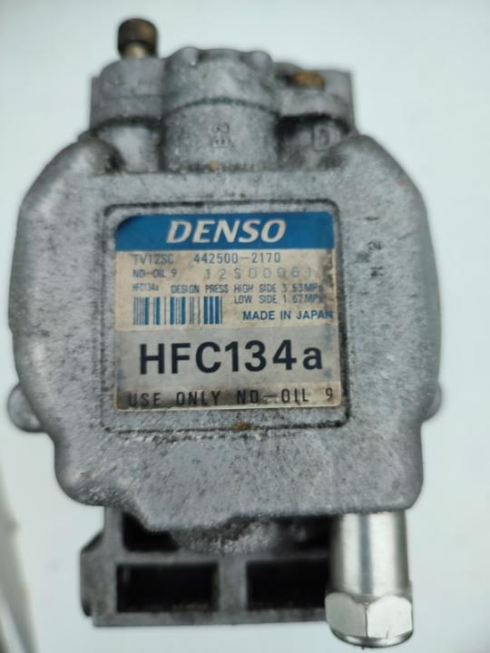

gil64 Posté(e) le 19 Juillet 2022 Signaler Posté(e) le 19 Juillet 2022 (modifié) Il y a 11 heures, Alfa-Duke a dit : j'orienterais ma recherche par rapport aux références du compresseur, Trouve la référence risque d'être très compliqué , en revanche beaucoup de pièces sont compatibles , je m'explique : Si on prend une 2.4jtd de 1998 136 cv ( comme j'avais ) avec un intérieur velours vert par exemple ,la ref de compresseur de clim sera : 012 Une avec velours bleu ça sera : 123 , Une avec cuir : 234 Les ref ne sont pas les mêmes Pourtant ce sont les mêmes pièces , ils ne les ont pas changées suivant les versions . J'en veux pour preuve les pièces que j'ai vendu comme le bloc ABS qui est parti pour une 2.5 v6 et qui fonctionne parfaitement Le radiateur de ma 2.4 de 98 aussi monté sur la 156 de ma femme qui est une 1.9 jtd de 2004 et ainsi de suite . Modifié le 19 Juillet 2022 par gil64
gil64 Posté(e) le 19 Juillet 2022 Signaler Posté(e) le 19 Juillet 2022 Voilà la ref du compresseur de 2.4 136cv que j'ai , en revanche je ne vois pas comment retirer ou démonter juste la poulie ça me parait pas possible ou très très compliqué .
Alfa-Duke Posté(e) le 19 Juillet 2022 Signaler Posté(e) le 19 Juillet 2022 (modifié) Il me semble qu'il faut un arrache poulie. Peut être moyen de se débrouiller sans mais aucune idée ... Pour le compresseur de clim, Je dis ça car, j'ai mon ancienne 1.9 jtd 105 dont je me sers pour pièce de temps en temps, Le compresseur n'est absolument pas le même, il n'a rien en commun avec celui de mon 2.4. Les raccords sur le compresseur ainsi que l'embrayage sont tout à fait différents. Par exemple, celui de mon 2.4 est un Denso 7sbu16c, celui du 1.9 est un Sanden SD7V16. On a 3 véhicules et déjà 3 modèles différents. Il ne reste qu'à espérer que tout les 136cv ont les mêmes ... Sinon, il faudra se baser la réf du compresseur. Modifié le 19 Juillet 2022 par Alfa-Duke
