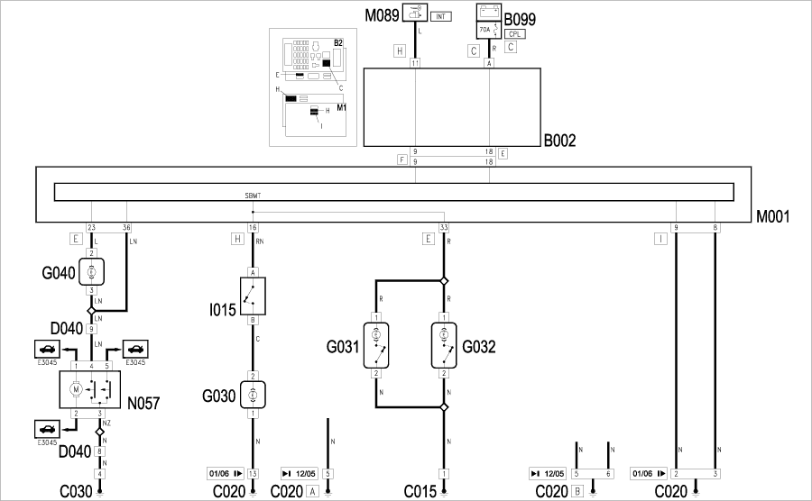

fabdu117 Posté(e) le 20 Juillet 2022 Signaler Posté(e) le 20 Juillet 2022 Salut, M001 = ordinateur de bord (boite à fusible dans l’habitacle) I015 = contacteur de boite à gant G030 = lampe boite à gant G031 = Lampe pare soleil conducteur G032 = Lampe pare soleil passager La lampe pare soleil coté conducteur fonctionne, si elle ne fonctionne pas ça pourrait être ta batterie, l'ordinateur de bord coupe l'alimentation en cas de batterie faible (c'est ce que veut dire le SBMT). Ça le fait même moteur tournant ? Sinon ça ressemble fort à un problème interne au calculateur de bord, puisque les pare soleil et la boite à gant sont branché ensemble dans l'ordinateur de bord.

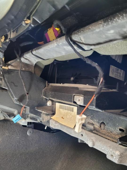

Julien57 Posté(e) le 23 Juillet 2022 Auteur Signaler Posté(e) le 23 Juillet 2022 J'ai tout démonté (plafonnier, boîte à gants...) pour voir si tout était branché. Et ben tout est branché 😅 Il faut que je rebranche la valise ?

Julien57 Posté(e) le 8 Août 2022 Auteur Signaler Posté(e) le 8 Août 2022 J'ai démonté le capteur de boîte à gants et c'est toujours pareil, pas d'éclairage à l'intérieur 😓

fabdu117 Posté(e) le 10 Août 2022 Signaler Posté(e) le 10 Août 2022 le dernier test c'est de tester la tension sur les pin de l'ordinateur de bord : Pin 16 du connecteur H Pin 33 du connecteur E C'est la boite à fusible sous le volant, mais pas facile à démonter.

fabdu117 Posté(e) le 15 Août 2022 Signaler Posté(e) le 15 Août 2022 Non il n'y à pas de fusible spécifique, il y a un gros fusible qui protège l'ordinateur de bord. Regarde sur l'image tu la position du connecteur H.
