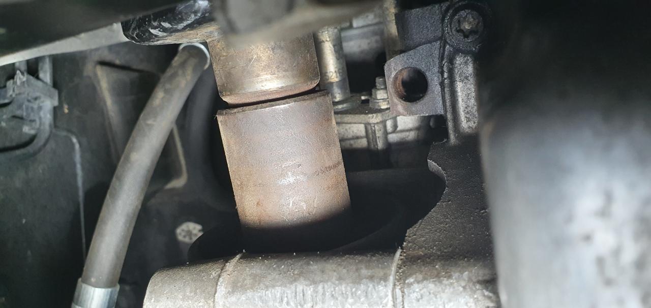

Hors une chose m'Ă©chappe peut ĂȘtre mais enfaĂźte il me semble voir que ce cardan et composĂ© de 2 morceaux comme vue sur la photo ci-dessous.
Le bras de transmission et le raccord du cardan a mon avis cannelé qui s'enclenche dedans.
EnfaĂźte dans mon cas je pense qu'il et fort probable que le cardan droit soit le mĂȘme que le cardan gauche.
Je vais essayer de chauffer cette endroit afin de pouvoir le sortir car mĂȘme avec plusieurs tonne de pression rien Ă  faire.
Si quelqu'un a une idĂ©e 💡 ou solution je suis preneurs...

Au sujet de ton cardan droit, c'est le mĂȘme que le gauche, j'ai eu la mĂȘme surprise lors de l'achat d'un cardan droit hors rĂ©seau Alfa car vraiment trop cher....
Moi je suis toujours dans la recherche et je me tĂąte pour peut ĂȘtre acheter 2 cardans de 2.4l gauche pour faire un essai.
Pour sortir ton cardan droit, tu peux mettre du dégrippant, le cardan est rentré de force comme pour le gauche mais il ne communique pas avec l'huile de la boßte de transfert et c'est vrai qu'il peut grippé, le chauffer, c'est un peu risqué, il y un joint qui fait le tour de l'orifice ou rentre le cardan.
J'ai sorti le mien en faisant levier avec un démonte pneu.
