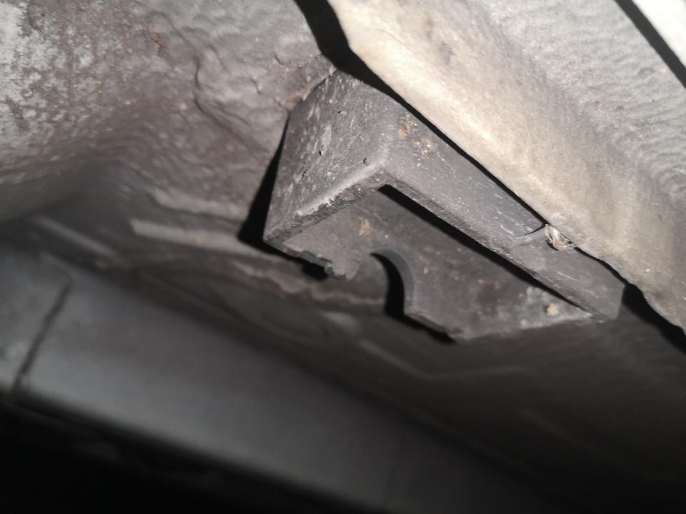

leclement Posté(e) le 22 Janvier dernier Auteur Signaler Share Posté(e) le 22 Janvier dernier Le 12/01/2023 at 10:39, Cédric159 a dit : J ai fait attention d en prendre un ABS + PVC c était moins cassant que le matériau d origine. Je l ai mis à 50€ sur le bon coin si ça intéresse. 40€ pour quelqu un du forum. Ca m'intéresse oui, mais question : comment vous levez vos 159 vous ? Il faut quel genre de crick, chandelles ou rampe ? Vous utilisez les points de levage ici ? Lien vers le commentaire Partager sur d’autres sites More sharing options...
leclement Posté(e) le 22 Janvier dernier Auteur Signaler Share Posté(e) le 22 Janvier dernier Salut à tous, Je commence le chantier du poste pioneer 👨🔧. Je vais vous faire un petit tuto à la fin (si j'arrive sans galérer lol). Je pense que ma 159 est déjà équipée de l'antenne GPS. Par contre je vois pas ce que c'est ce câble .... 🤷♂️.... ca vous parle ? : Lien vers le commentaire Partager sur d’autres sites More sharing options...
Sergio24 Posté(e) le 22 Janvier dernier Signaler Share Posté(e) le 22 Janvier dernier Salut Clément , pour le levage de la belle , c'est bien ce point d'appui illustré par ta photo . perso , j'utile un cric bouteille ou rouleur en ayant pris soin de placer une petite cale en bois sur la surface d'appuie. voilou 🙂 Lien vers le commentaire Partager sur d’autres sites More sharing options...
leclement Posté(e) le 24 Janvier dernier Auteur Signaler Share Posté(e) le 24 Janvier dernier Salut Serge, Ok j'ai ca par contre où placer une chandelle apres ? Lien vers le commentaire Partager sur d’autres sites More sharing options...
Sergio24 Posté(e) le 24 Janvier dernier Signaler Share Posté(e) le 24 Janvier dernier Tu as une excroissance plane juste à coté avec une surface d'appui . place une chit" cale en bois également . Lien vers le commentaire Partager sur d’autres sites More sharing options...

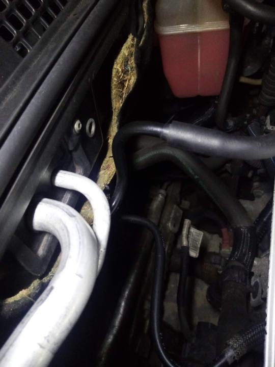

Cédric159 Posté(e) le 30 Janvier dernier Signaler Share Posté(e) le 30 Janvier dernier Bonjour les Tbistes Est ce que vous pouvez envoyer une photo de la durite de carburant qui par du moteur et qui ça vers l habitacle, photo de la fixation côté habitacle. Elle est juste à côté des durites de clim qui vont dans l habitacle. Rien à démonte, juste ouvrir le capot. Je vous remercie car j ai un doute sur ma voiture. Bonne journée Lien vers le commentaire Partager sur d’autres sites More sharing options...
Sergio24 Posté(e) le 30 Janvier dernier Signaler Share Posté(e) le 30 Janvier dernier j'espère que j'ai visé juste 🙂 Lien vers le commentaire Partager sur d’autres sites More sharing options...
