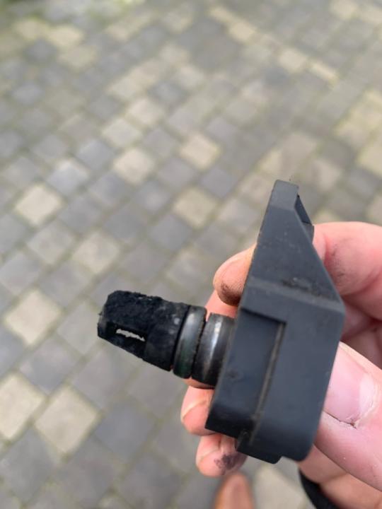

clement62600 Posté(e) le 28 Novembre 2022 Auteur Signaler Share Posté(e) le 28 Novembre 2022 Le 27/11/2022 at 00:43, Dimdim a dit : Ça peut venir du capteur de suralim qui est sur le collecteur d’admission un nettoyage avec un pinceaux en douceur c’est fragile c’est bête la ou de la n75 qui est sur la traverse du capot avec les deux petites durites à contrôler. Salut j’ai bien nettoyé le capteur de pression et il en avait besoin 😆 et pour la n75 à tourne bien . Au moins j’ai un capteur propre ☺️. je sais plus quoi faire … Lien vers le commentaire Partager sur d’autres sites More sharing options...
Dimdim Posté(e) le 30 Novembre 2022 Signaler Share Posté(e) le 30 Novembre 2022 Salut Clement 62600, effectivement bien sale (merci EGR), j’ai beau me creuser la tête je ne vois que le capteur de géométrie variable qui peut deconner. a tu vérifier les petites durites qui vont à la n75 qu’elle ne sois pas troué ou poreuses? Lien vers le commentaire Partager sur d’autres sites More sharing options...
