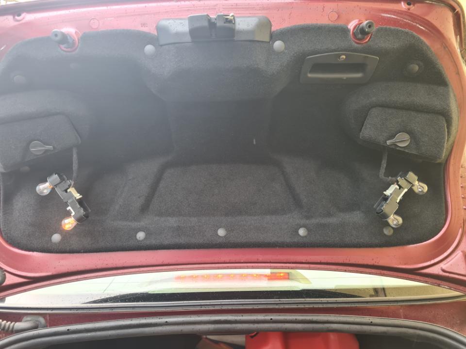

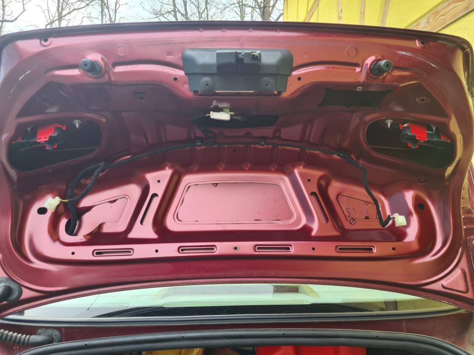

Je viens vers vous un peut désespérer car j'ai plusieurs problème sur mon Alfa Romeo 159  1.9l jtdm de 2008.

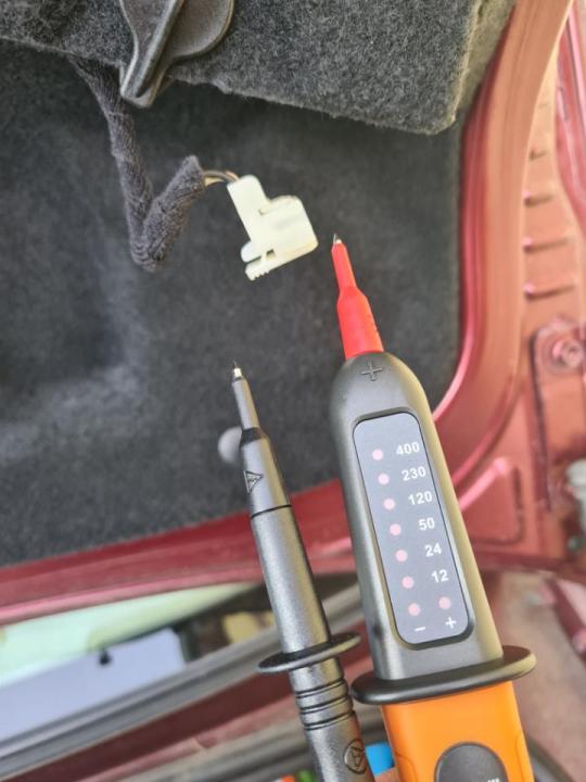

Le problème que je n'arrive pas à résoudre est le dysfonctionnement de mon feu arrière droit sur la porte du coffre, j'ai testé l'arrivée du courant sur la fiche et même avant la fiche en dénudent légèrement les deux files et j'ai pu constater que rien n'arrivait ici.

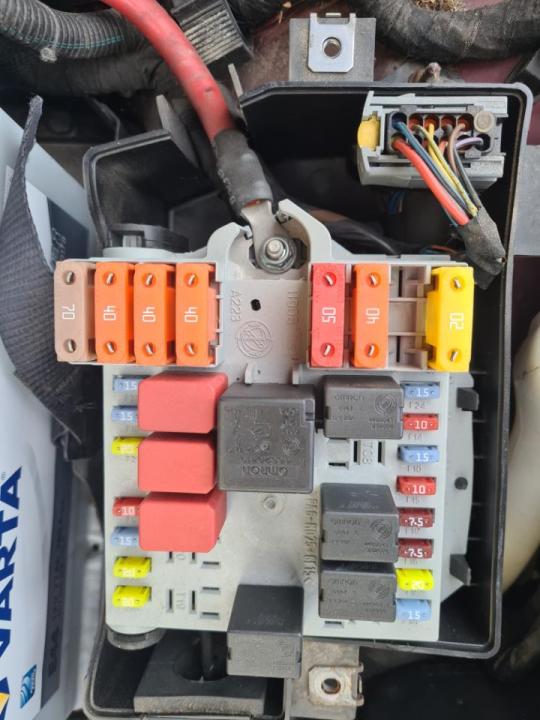

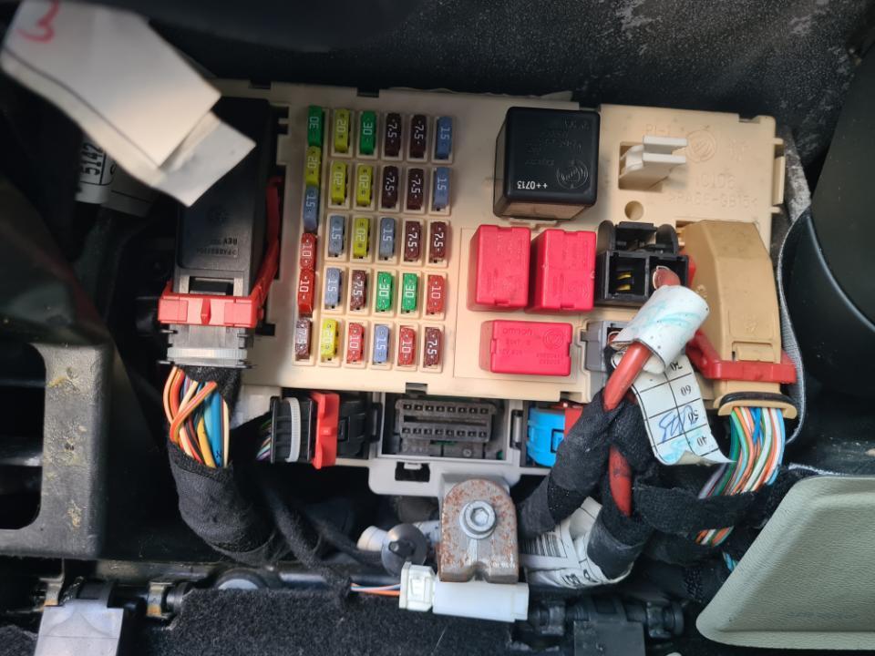

J'ai donc testé tous mes fusibles je dis bien tout, même si je n'avais pas besoin de tous les faire bref, je ne vois plus trop ce que je peux faire.
Je vous envoie toutes les photos disponibles que j'ai faite pendant mes tentatives de réparation.

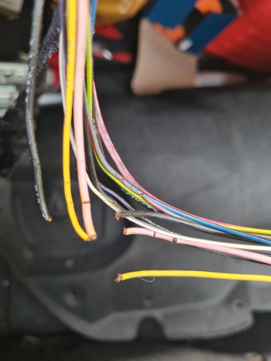

Salut  ,
J'ai repris ta photo et mis une flèche , va voir de ce côté là , sur ma 156 j'ai eu le même souci .
Tout était dénudé ou cassé dans la gaine .

J'ai retrouvé la photo des fils dans la gaine de ma 156 . . .
IMG_20220703_133044.jpg.6725133f9fc5e744d7865e6581d326e7.jpg.557b043246ebfd0897463ff4bfe50a77.jpg
Merci pour ta réponse Gil64, tu n'es pas le seul à me dire de vérifier les câbles au niveau de la gaine, je vais donc aller vérifier tout ça et je te tiens au courant.
Salut;
Me voilà de retour et oui pas manqué le problème venait bien de là aussi.
Et voilà , y à plus qu'à.
Un grand classique sur 156-159-Giulietta
Pour ne plus être embêté je soudais de belles longueurs de fils avec gaine silicone…
