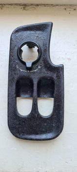

Bonsoir les amis, je vous partage une petite solution pour ceux qui ne le saurait pas.
Sur certains modèles comme moi sur mon alfa gt j'avais un problème de plastique qui colle sur les commandes lèves vitres(je l'ai acheté dans cette état) et je suis tombé sur une astuce qui fonctionne vraiment bien . C'est top !!! mais attention soyez prudent le produit est très agressif pour les poumons donc c'est à manipuler dehors avec un masque et avec des gants surtout.

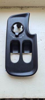

Le produit coûte environ 2.50 dans les magasins, c'est de l’ammoniaque alcali . Vous démonter les éléments, vous prenez un chiffon et du produit et vous frotter doucement, une fois tous le collant enlever vous rincer au produit vaisselle et eau clair et voilà ......

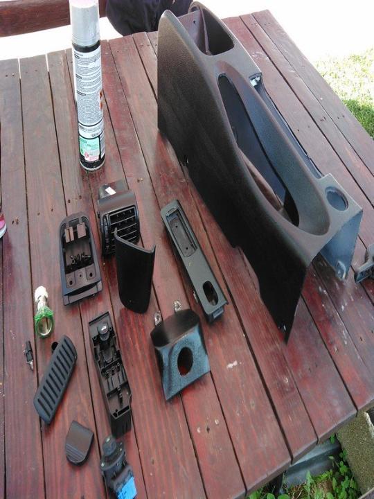

Beaucoup moins dangereux . . . le Décapfour . . . . je l'avais fait il y à quelques temps sur ma Lancia Lybra .
Fonctionne très bien .
