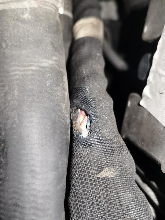

Alfaromeo1 Posté(e) le 21 Août 2023 Auteur Signaler Posté(e) le 21 Août 2023 Il y a 11 heures, ajudikael a dit : Bonjour . Il y a quelques jours, j'ai eu ce cas pour le fusible F35 qui a sauté ( on parle bien de celui de 7,5 am qui se trouve tout en haut à droite, dans le body computer ) Du coup anomalies : interrupteur de stop, témoin de présence d'eau dans le filtre et d'autres, mais plus particulièrement absence complète du fonctionnement du debimetre . Donc après recherche des causes, il s'est avéré que c'était le cablage de celui-ci qui était endommagé au niveau du cache protection du moteur. De toute façon regarde ton manuel, il t'indiquera ce que ce fusible protège et ensuite fais les vérifications de leurs cablages . Bonne journée Bonjour c'est bien de se fusible. Merci pour l'info je vais vérifier ça je te dis si c'est le même cas pour moi.
Alfaromeo1 Posté(e) le 21 Août 2023 Auteur Signaler Posté(e) le 21 Août 2023 il y a une heure, Alfaromeo1 a dit : Bonjour c'est bien de se fusible. Merci pour l'info je vais vérifier ça je te dis si c'est le même cas pour moi. Je pense que sa vient du débitmètre car j'ai vérifié les fils avec un multimètre du débitmètre ou calculateur j'ai trouvé un fil bleu qui ne donne pas de signe de vie 😊😇 Je vais ouvrire le faisceau demain pour confirmais.
Alfaromeo1 Posté(e) le 22 Août 2023 Auteur Signaler Posté(e) le 22 Août 2023 Le 21/08/2023 at 08:41, ajudikael a dit : Bonjour . Il y a quelques jours, j'ai eu ce cas pour le fusible F35 qui a sauté ( on parle bien de celui de 7,5 am qui se trouve tout en haut à droite, dans le body computer ) Du coup anomalies : interrupteur de stop, témoin de présence d'eau dans le filtre et d'autres, mais plus particulièrement absence complète du fonctionnement du debimetre . Donc après recherche des causes, il s'est avéré que c'était le cablage de celui-ci qui était endommagé au niveau du cache protection du moteur. De toute façon regarde ton manuel, il t'indiquera ce que ce fusible protège et ensuite fais les vérifications de leurs cablages . Bonne journée J'ai trouvé sa Je repars demain pour voir se que sa donne
Alfaromeo1 Posté(e) le 23 Août 2023 Auteur Signaler Posté(e) le 23 Août 2023 Il y a 13 heures, ajudikael a dit : Bonjour . A priori, tu es sur le bon chemin , lol ! Il ne pouvait y avoir qu'un problème de cable défectueux sur cette série de capteurs ( F35 ) . Tu n'as plus qu'a bien isoler ces cables et éviter qu'ils ne touchent une partie chaude du moteur et la belle va repartir comme en l'an 40 !! Lol . Donne un bon retour . Bonne journée 😇😇😇😇😇 Merci beaucoup J'ai réparé le câble isolé comme il le faut. Ma bibiche remarche comme en l'an 40 😊. Même le voyant moteur c'est effacé. Il reste plus que à la branche pour voir le soucis de la radio. Je ne sais pas comment vous remercie tous car je pense que au garage ça allait coûter.

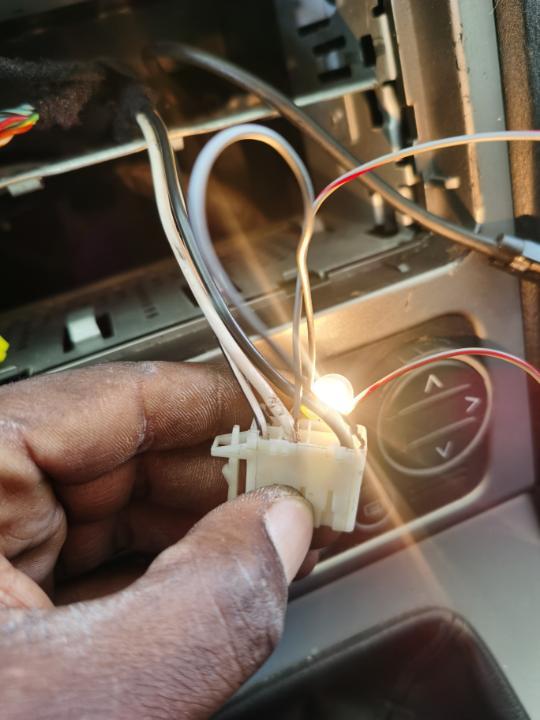

alfa jo Posté(e) le 24 Août 2023 Signaler Posté(e) le 24 Août 2023 Ben les gars je ne sais pas sur vos livrets mais j'ai verifié sur celui de la Giulietta et moi je n'ai rien sur l'alim du capteur de débit, et en plus se dire qu'ils n'ont pas mis la protection dans le boitier de fusibles du compartiment moteur mais dans l'habitacle !!!!On crie au génie automobile!!! Bon dans ce cas une valise aurait permis de localiser plus vite mais c'est tordu quand même !! Un alignement proxi pourrait régler le problème d'autoradio, non ?
Alfaromeo1 Posté(e) le 24 Août 2023 Auteur Signaler Posté(e) le 24 Août 2023 Il y a 15 heures, ajudikael a dit : salut . Eh ben !! voilà une affaire qui marche . Quant à la radio, essaie avec un reset des calculateurs pour voir s'il n'y a pas un beug : débranche la batterie + et - et relie ces deux cables avec un autre style, cable de recharge de batterie. Ensuite tu attends minimum 45 mn. Après tu rebranches et tu redémarres sans rien toucher, ni réglage sur quoi que ce soit d'autre et tu laisses tourner 15 mn mini. Et pour finir, éteint le moteur sans enlever la clé ou la carte pendant 10 mn mini et va faire un tour à ta convenance sur une trentaine de klm. Ca pour objectif de nettoyer tous les composants et supprimer les résidus électriques, surtout après les manips que tu as faites sur ton faisceau Et elle aura un soupçon de souplesse en plus. En attendant en concession Fiat ou autre, c'était le" porte monnaie " qui aurait subi des dommages !💰!🥵 Je vais essayer de voir si je peux le faire Et oui" le porte monnaie" allé subir de dommage.
