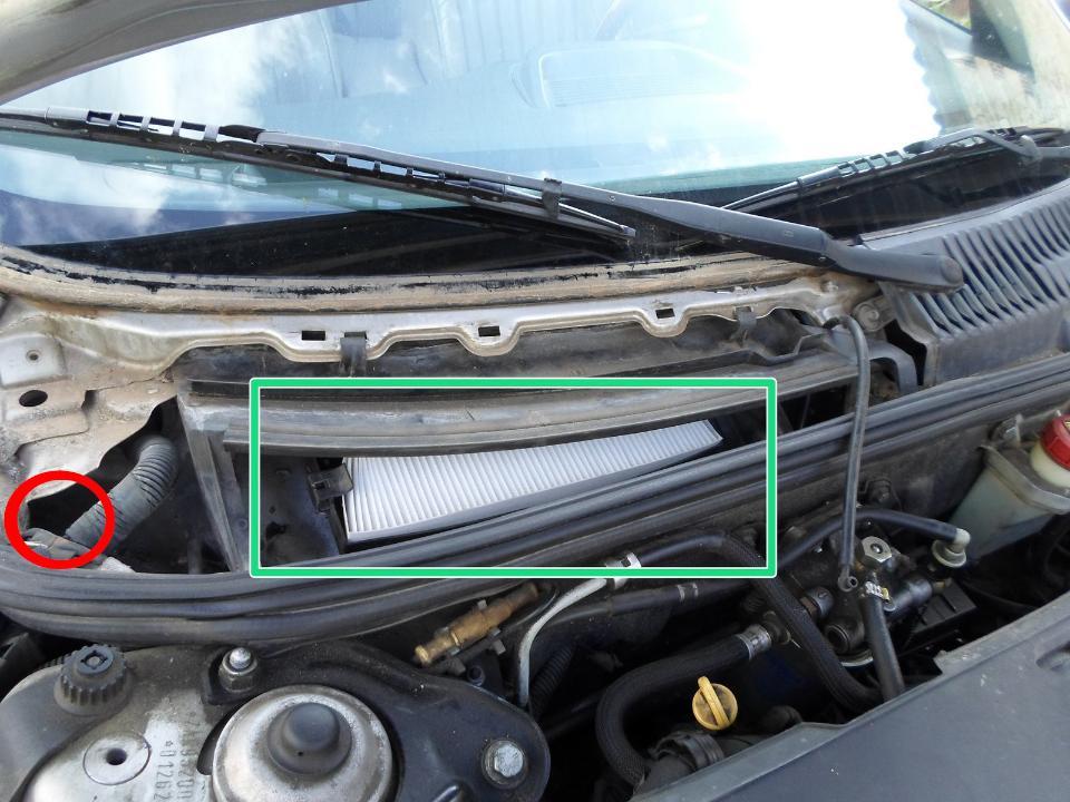

le joint du pare-brise sous les essuies glaces se décolle
Sur la mienne aussi, pas de panique, il y a une rigole en dessous et l'eau est évacuée par plusieurs endroits. (si les trous ne sont pas bouchés)
Citation
où pourrait passer l'eau et est-ce que l'humidité pourrait déclencher l'anti-démarrage
Il y a bien un trou passe câble avec un joint qui donne vers l'habitache plus ou moyen au dessus des boîtes fusibles et anti-démarrage. Il se pourrait bien que de l'eau passe par là si les trous d'évacuation d'eau sont bouchés.
Le trou vers l'habitacle est entouré en rouge sur la photo, c'est le côté passager mais c'est pareil côté conducteur, c'est dans le recoin au fond. Pas forcément facile d'accès.

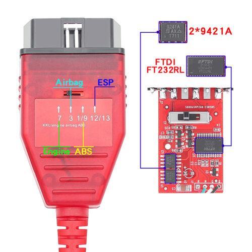

Hier, suite à la possibilité de démarrer, j'ai pu brancher un boitier OBD2 simple qui n'a trouvé aucune erreur enregistrée.
J'ai commandé un cable compatible avec MES pour essayer d'avoir plus d'information ( je pourrai à mon retour de vacances vers le 24 février), j'ai aussi commandé un contacteur de frein pour le changer, je pense changer aussi les 2 fusibles plats de la batterie.
Je me demande si le gel aurait créé une faille dans les évacuations sous le parebrise, et que de l'eau s'infiltre par là. Il ne semble pas y avoir de trace d'humidité sous le capot moteur.
J'ai rapidement regardé en soulevant le cache plastique sous le pare-brise : cela a l'air bien humide et encrassé la-dessous. Il va falloir que je trouve comment démonter cette partie pour l'inspecter.
Je pensais que cela avait déjà été fait.
Tuto pour démonter le côté droit, c'est pareil pour le côté conducteur : https://tutoriels.oscaro.com/Guide/Remplacement+filtre+à+habitacle+sur+Alfa+Romeo+156/2110
Il faut en plus enlever les essuies glaces et la visse au milieu.
Rien de compliquer, juste repérer la position des essuies glaces avant démontage sinon ils risquent de balayer en dehors du par brise après remontage.
On peut aussi simplement enlever les vis torx, déboîter le gros joint et jeter un oeil par dessous en soulevant le cache avec une lampe de poche.
Je conseil pas ou alors être très prudent car le plastique casse/plie assez facilement.
