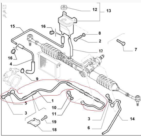

Mike D. Posté(e) le 30 Janvier 2024 Signaler Posté(e) le 30 Janvier 2024 Bonjour à tous! Alors voila, je possède une alfa Romeo 147 GTA et depuis quelque tempsn j'ai remarqué une fuite de liquide de DA. Après investigation par mon garagiste, il semblerai la fuite vienne de la durite de direction assistée entre la pompe et la crémalière. Après démontage (non sans peine) de cette durite, en effet, la partie en caoutchouc vers la crémaillère était percée.. Je pensais que cette pièce pouvait se trouver facilement mais IMPOSSIBLE de la trouver nul part! J'ai téléphoné à alfa Romeo directement qui m'a affirmé que cette pièce n'était plus produite.... (une abération compte tenu de l'année 2005 et de légende de cette voiture, bref...) Impossible non plus de trouver sur internet la pièce... Il ne me restait plus qu'a la réparer moi même ou la faire réparer. L'opération étant simple puisqu'il faut simplement sertir une nouvelle durite sur les parties en acier fixes... Seul bémol, je n'ai trouvé aucun professionnel qui n'accepte de réaliser l'opération... Je vous avoue que je suis complètement dégouté pour le coup, je ne vais tout de même pas la mettre à la casse pour une simple durite de 30cm vous en conviendrez... Si vous avez une solution à me proposer, je suis preneur... Ci dessous, un schéma éclaté avec entouré en rouge la pièce en question...

Mike D. Posté(e) le 5 Février 2024 Auteur Signaler Posté(e) le 5 Février 2024 Bonjour, Mauvaise nouvelle... Je viens d'appeler hydrauflex et je vous laisse deviner... Ils ne veulent pas prendre le risque! Donc la je vous avoue que je suis un peu désemparé... Personne ne veux me faire un simple sertissage?? Je vais envoyer ma voiture a la casse je pense que c'est la seule solution.. merci quand meme
