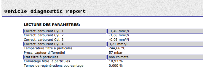

De plus, je me suis aperçu que le taux de colmatage du FAP était à 98%, alors que la veille c'était 106%.
Ni une ni deux, j'ai embarqué un copilote (madame), le PC, direction la voie rapide et j'ai donné comme mission à madame de supprimer les codes erreur à chaque fois que ça apparaissait. Résultat : au bout d'environ 20 km, la voiture a lancé une régénération. Le taux de colmatage après régénération est de 10%👌.
Par contre, j'ai remarqué que la correction de l'injecteur du cylindre 4 était trop élevée par moment, +3mm.
Est-ce que cela signifie qu'il faut changer l'injecteur?

Pour ton injecteur c'est bizarre en effet mais ton moteur tourne rond où toujours en mode degradé ?
Modifié par MaxNapo21
ça tourne rond, plus de voyant ni de mode dégradé.
pourvu que ça dure, en plus j'ai le contrôle technique mercredi, (même s'il allait être validé malgré le problème de FAP😁)
Modifié par Pastaga51
Au top !
Écoute peut-être que l'injecteur n°4 ce fait un peu vieux mais tant qu'elle ne tourne pas sur 3 pattes, que tu n'as pas de voyant, perte de puissance où fumée noire j'ai envie de dire, tout va bien 😁🤞
