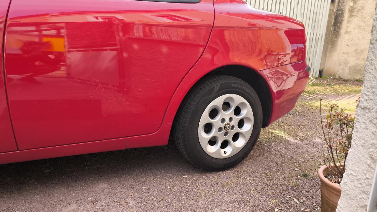

Bonjour , j'ai sauvé de la casse une alfa 156 1.8 twin spark . Acheter pour le prix d'un scooter , j'ai entrepris une restauration de cette alfa depuis maintenant 1 ans .Une révision complète ( courroie , pneu , carlostat, vidange moteur , boîte ) etc....  Amélioration du modèle avec des pièces d'origine. Volant bois , jante alu etc... Voici des photos des travaux.  Maintenant j'expose mon problème sans solution pour l'instant.                              Ma rotule de direction touche ma roue avant gauche en braquant au max . Problème que je n'avais pas en tôle 15 pouces d'origine mais je le découvre avec des jantes alu 15 pouces d'origine . Parallélisme refait et bras de suspension neuf . Je demande de l'aide ou des idées . Merci beaucoup et je précise la différence notable c'est la largeur de jante 6 pour les tôles et 6.5 pour les alus . 1.5 cm d'écart . Je pense que c'est la cause mais c'est des jantes d'origine. Je  reste dubitatif .IMG-20240613-WA0002.jpeg.197838870a4775408f7c2f03656d0809.jpegIMG-20240613-WA0008.jpeg.9af1e88ac5bde8eace243e4e2a48ce16.jpegIMG-20240602-WA0007.jpeg.62f171b610ac131f513a3d79a714a0ba.jpegIMG-20240528-WA0015.jpeg.572e7acd9ab5d4a5b9df43c9e711e5c1.jpegIMG-20240527-WA0002.jpeg.f54ce5aecf0d0fa55e07f764aa898c9d.jpegIMG-20240527-WA0004.jpeg.8c5a1ac21bc9f03522b75a3dec3c6379.jpeg

Merci beaucoup , les soucis sont malheureusement mystérieux et imprévisible sur les 156 😅. Le dernier en date c'est ma rotule . Je penche pour des elargisseurs de voie de 5mm pour gagner de la marge .
euuu réponse idiote, mais bon je tente : n'existerait-il pas une  version où  la largeur vaudrait  6 pour pour des jantes en alu ?
Mais si des élargisseurs de voie suffisent, c'est toujours sympas un train avant élargie ... Cela lui donnera un petit coté Citroën SM 😁
Xm 😅. Non pas de jantes d'origine en 6 pouces pour les alus. Je précise que c'est des 💯 alfa 156  6,5 j 41.5et et 98 en entraxe. C'était une option . Je penche pour un problème de train avant non adapté pour l'option de l'époque .
Merci pour le site .  Trop chère pour de l'esthétique . J'essaie la cale . Sinon retour en jantes tôles avec enjoliveurs .
