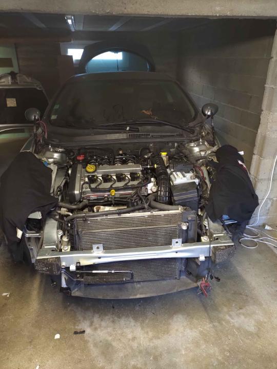

Nosemoke Posté(e) le 5 Septembre 2024 Signaler Posté(e) le 5 Septembre 2024 Bonjour tout le monde, Je possède une alfa Romeo 2.0 jts que je viens tout juste de refaire intégralement, piston, réalésage cylindre, rectification, épreuve de culasse, siège de soupape ect. Jeudi week-end dernier, j'ai tout remonter et mis une batterie et en allumant la voiture, elle a fait un est et ma affiché plusieurs erreur. Les voici 1=Avarie anti démarrage électronique, 2=Problème ABD, 3=Problème ABS, 4= problème VDC. j'ai comme même tenter de démarrer la voiture donc j'ai vérifier l'arrivé d'essence, c'est nickel, mais les bougies de s'allume pas donc impossible a démarrer tout ce que je peux faire c'est tourner le moteur avec le démarreur. Donc j'ai fait venir un mec avec une valise et ça lui a marquer "unable connect" quand il c'est brancher a la brise OBD après quasi 5 minute a tourner en boucle sur le PC. Donc je ne sais pas quoi faire. j'ai vérifier les fusibles et il sont tout bon (il ont tous biber au multimètre) a part les relais que j'ai pas tester car je ne sais pas comment faire. La batterie affiche 11.89V pour une batterie de 12V. j'ai tester avec 2 autres batterie différente même problème. J'ai aussi tester avec les 2 clé de la voiture. ensuite j'ai voulu tenter la procédure de secoure mais impossible car le voyant moteur ne s'allume jamais. La je suis entrain d'acheter un calculateur et boite a fusible sur Leboncoin (même si j'y crois moyen). Si vous avez des solutions je suis preneur. Merci d'avoir pris le temps de lire mon message de détresse.
