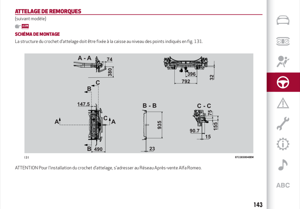

Jef43 Posté(e) le 19 Septembre 2024 Signaler Posté(e) le 19 Septembre 2024 Sinon la notice de ma 2017 possède une page sur l’attelage : Si tu peux te procurer celle d’une 2023 (concession, téléchargement…) tu sauras

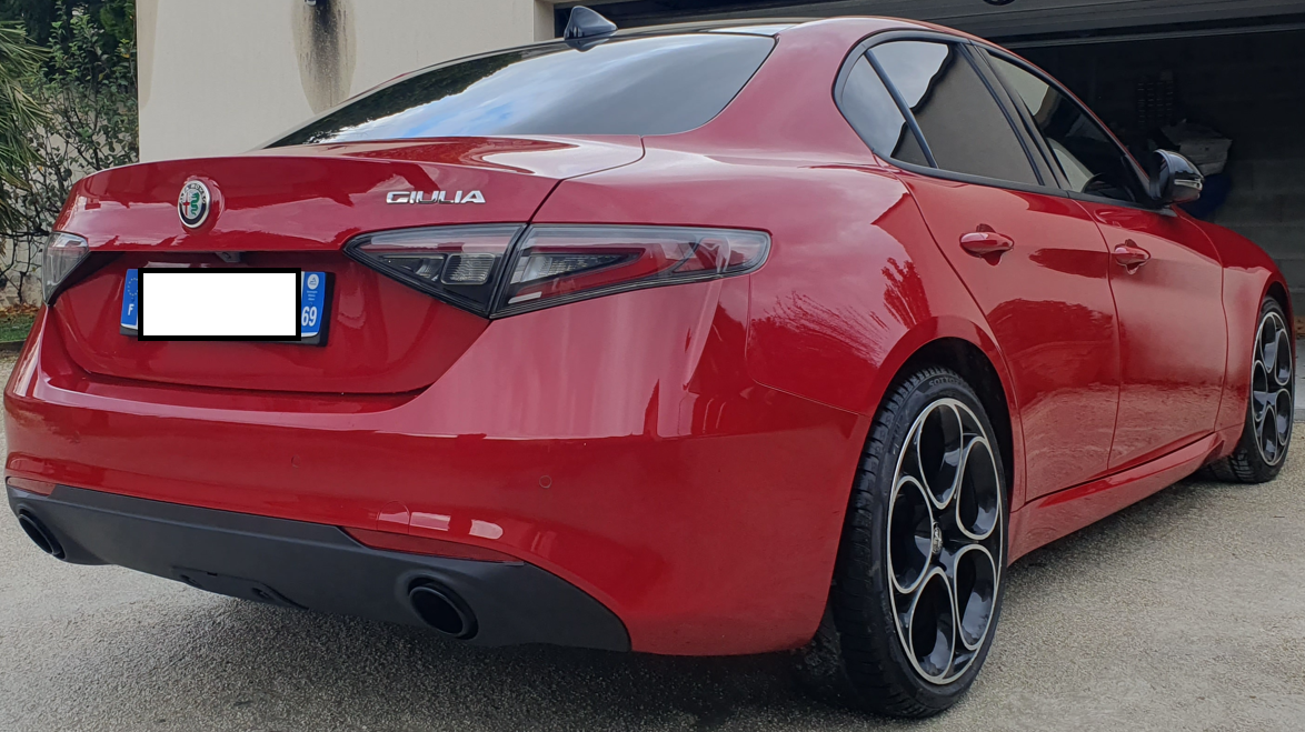

Zitoon69 Posté(e) Samedi dernier à 16:28 Signaler Posté(e) Samedi dernier à 16:28 Salut, j'ai fait installer un attelage amovible avec un cache sur une Giulia MY23 (MES 09/2023) Tu peux zoomer la photo pour voir le cache A ta disposition pour d'autres photos
Jef43 Posté(e) Samedi dernier à 18:44 Signaler Posté(e) Samedi dernier à 18:44 Par contre ce n’est pas le diffuseur sport. À voir si la plaque est compatible ?
