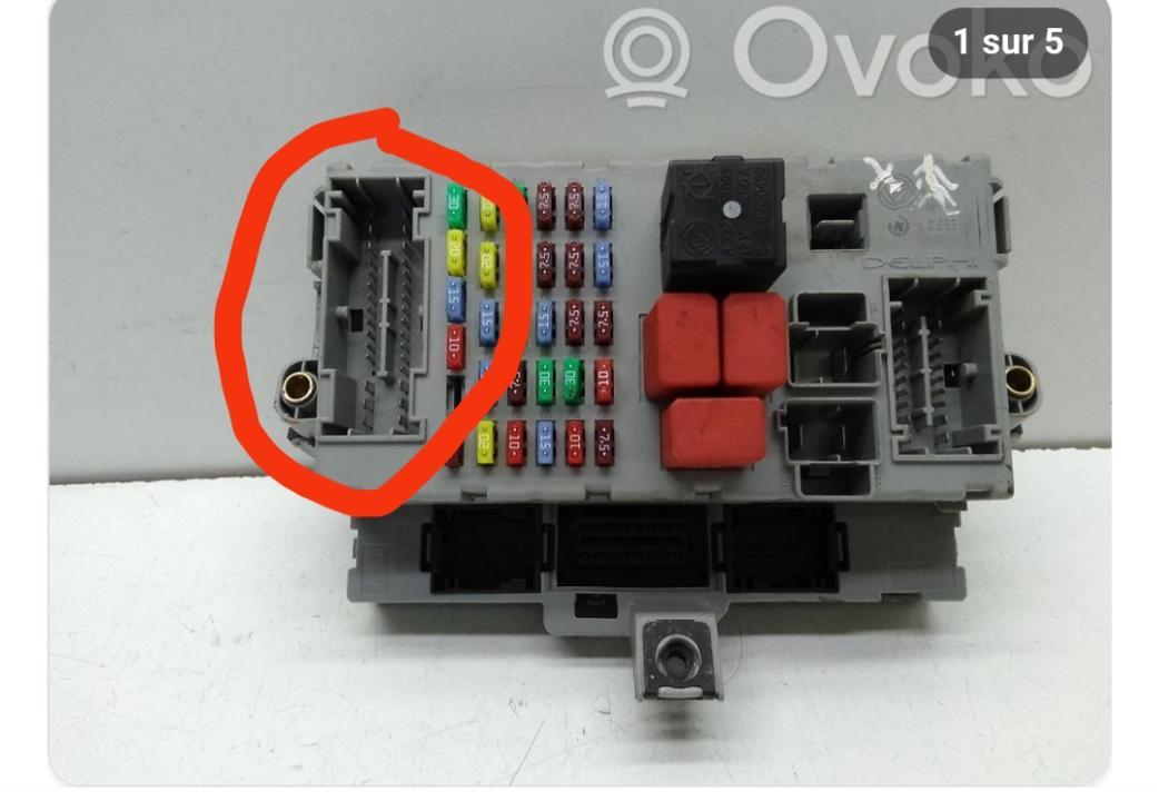

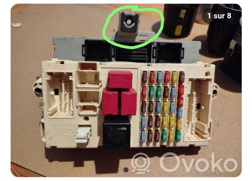

ALFA3329 Posté(e) le 23 Mars dernier Auteur Signaler Posté(e) le 23 Mars dernier (modifié) En demandant à chat gpt, il m indique que les codes erreurs b1025 et u1604 pourrais venir du relais R8 situé sur la boîte à fusibles ds le compartiment moteur... Comme sur la photo entouré en vert (la photo provient du net), sauf que moi ce relais n est pas présent sur la boîte à fusibles 😅 pourtant ce relais sert au options divers... Ma voiture est presque full options... Donc la je comprends pas 😅 Pensez vous que si je rajoute un relais à l emplacement vide ça risque quelque chose ? Modifié le 23 Mars dernier par ALFA3329

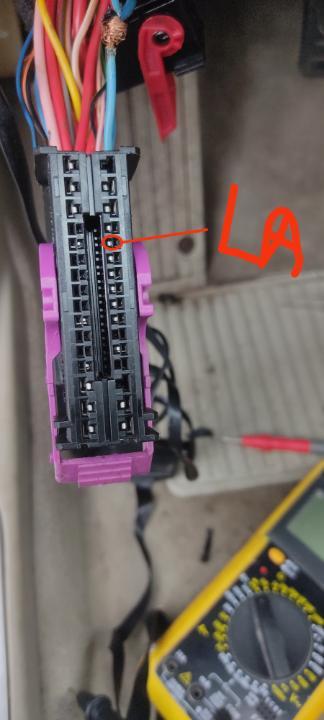

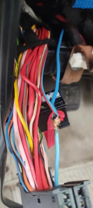

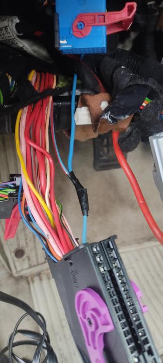

ALFA3329 Posté(e) le 2 Avril dernier Auteur Signaler Posté(e) le 2 Avril dernier (modifié) Bonjour, suite au démontage du body... J ai trouvé ça !! 😑😅 Ca pourrait expliqué le problème, vu le professionnalisme de cette réparation 😅 Maintenant, pourquoi cela a été fait... Plus qu à trouver. Pourquoi deux câbles alors qu un seul sort de la prise ? Ç est quoi ce câble bleu et rouge 😑😑 Ce fils est connecté à la fiche entourée sur la photo... Plus qu à trouver à quoi correspond cette fiche. La fiche se branche ici : Modifié le 2 Avril dernier par ALFA3329
ALFA3329 Posté(e) le 2 Avril dernier Auteur Signaler Posté(e) le 2 Avril dernier En demandant à chat gpt, ça m indique que cette pin correspond aux commandes porte etc... Et que ce fils rouge et bleu serait sûrement un repiquage pour récupérer un +12 v Ce qui pourrait me déclencher les erreurs CAN et B1025, vu la gueule du boulot merdique 😅 On tient un truc la ^^
ALFA3329 Posté(e) le 3 Avril dernier Auteur Signaler Posté(e) le 3 Avril dernier (modifié) Bon bah réparation effectuée.... Ça change rien 😅😅 Body nettoyé également, relais fusibles etc... Wd 40... Ça change rien Essai avec une autre commande de vitre conducteur... Ça change rien Bref la Loose 😑😑 ce défaut B1025 revient toujours avec toujours des erreurs: Je vais continuer à chercher du côté des boîtier confort des portières et des fils... Faut du moral je vous le dis 😅😅 Modifié le 3 Avril dernier par ALFA3329

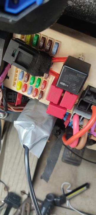

ALFA3329 Posté(e) le 31 Mai dernier Auteur Signaler Posté(e) le 31 Mai dernier Bonjour 😅😊 me revoilà avec mon histoire de vitres électriques et de code défaut B1025 Alors j ai résolu mon soucis... D une façon pas super legit mais ça fonctionne ^^ L erreur est toujours présente et le restera mais malgré cela tout fonctionne nickel. Pour cela j ai shunté le gros fusible qui se trouve sur la boîte à fusible sous le tableau de bord. Entre les pins 30 et 87 du relais, deux câbles et un fusible et voilà shunte et maintenant les vitres fonctionnent ^^ Une fois monté Le boîtier avec le scotch gris ç est ma prise obd pour la liaison avec MES. Voilà... Merci à moi 😅😁
Jef43 Posté(e) le 31 Mai dernier Signaler Posté(e) le 31 Mai dernier Après ce qui est étrange c’est que tu n’aies jamais trouvé le pourquoi du comment ! Mais tant mieux si cela fonctionne
ALFA3329 Posté(e) le 31 Mai dernier Auteur Signaler Posté(e) le 31 Mai dernier Pas faute d avoir chercher pourtant..... 😅 Voilà... Maintenant plus qu à régler les autres soucis 😊
