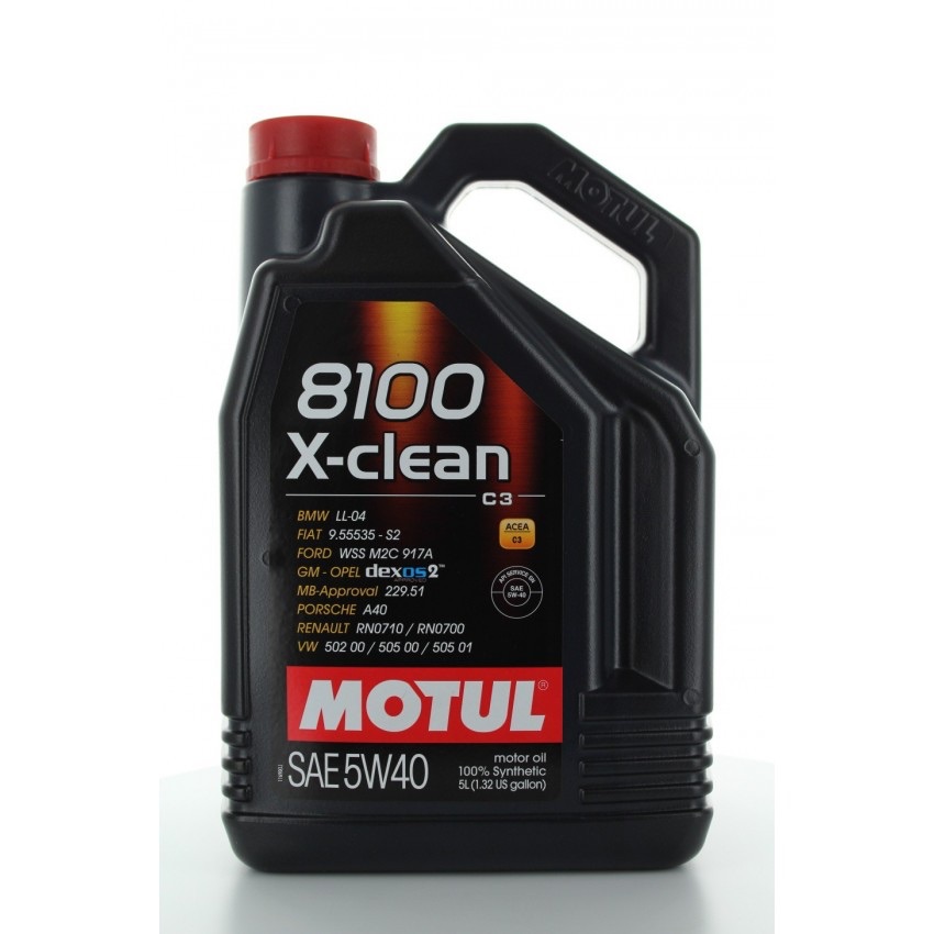

je pensai etre dans le bon, mais si il vaut mieu revidanger dites le moi, je le ferai, tanpis, mais je ne vois pas qu elle huile prendre, en centre auto il y avait de la castrol 5w40 c3, mais ref fiat: 9.55535.S2 et ils m ont dit que ce n etait pas la bonne que pour eux il fallait la ref: 9.55535.N2 comme indiquer sur leur pc et sur mon livret. je n y comprends plus rien, j ai jamais vu ca, une galere pareil pour de l huile... -

???je vais devoir aller racheter de l huile pour prendre de la 5w40 c3 a la place de la 5w40 b4 ??? ou la b4 fera l affaire?? -

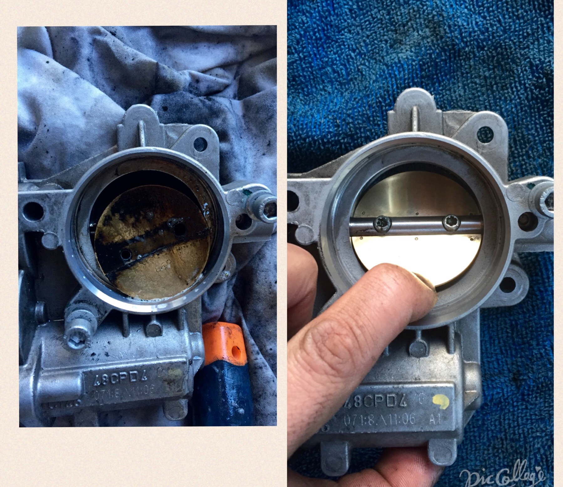

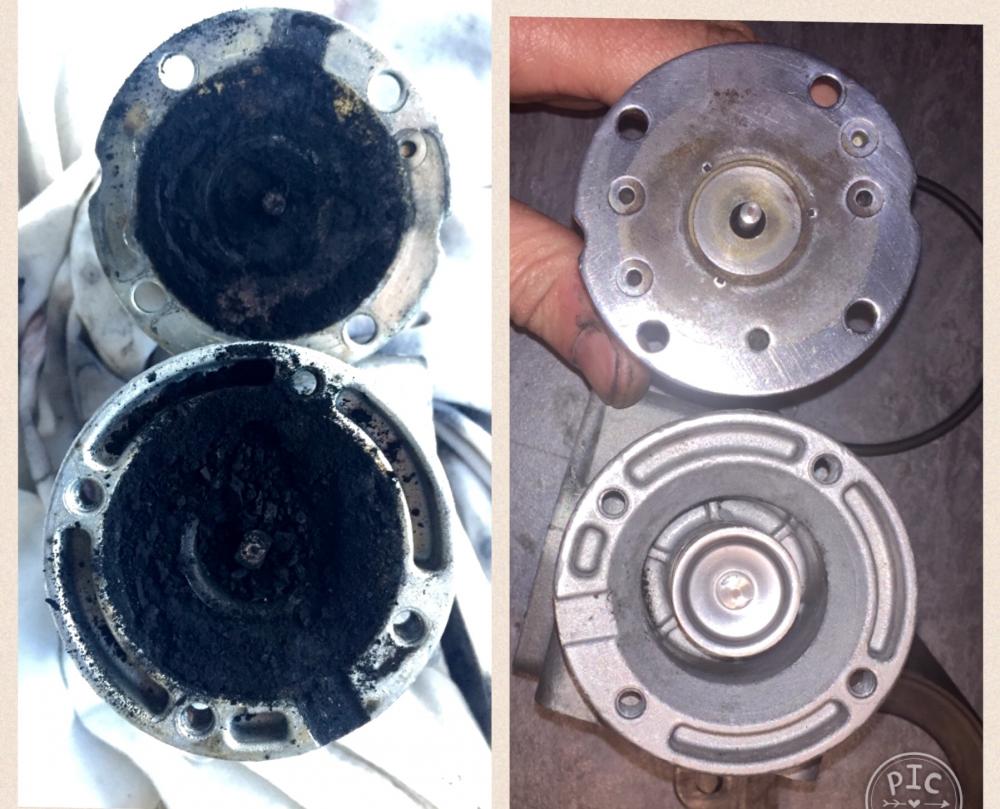

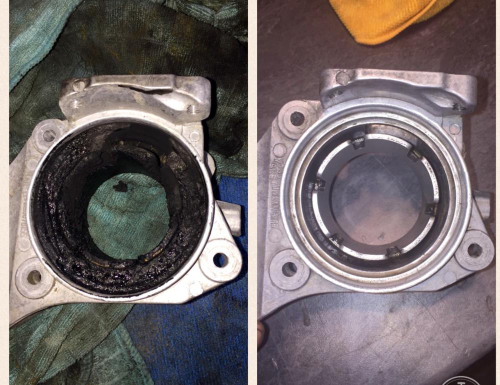

SUR le eLEARN C EST ECRI 5W40: CIRCUIT DE LUBRIFICATION DU MOTEUR Huile [l] SELENIA WR SAE 5W-40 - FIAT 9.55535-M2 4.6 1.9 JTD 8V 1.9 JTD 16V sur le manuel : Lubrifiant à base de synthétique de degré SAE 5w40 qualification FIAT 9.55535-N2 , mais y a pas ecrit c3 ou b4, sur la fiche du site shell c est ecrit ca: Normes : API SN/CF ; ACEA A3/B3, A3/B4 ; JASO SG+ ; homologation MB 229.3 ; VW 502.00/505.00 ; GM LL-A/B-025 ; Renault RN0700, RN0710. Répond aux exigences des normes Fiat 9.55535-N2 et 9.55535-M2 donc je pense avoir choisi la bonne huile, mais c est en parcourant les forum que ca m a fait me poser des questions, il parle souvent de C3 et de 5w30, avec toute ces normes et qualifications je n y comprends plus rien, et je n ai pas envi d etre emmerdé avec le FAP, surtout que je fais pas mal de petits trajets... a ce que je vois mon huile correspond au 2 qualifications, celle du manuel et celle du eLEARN, mais je voulais confirmation... je crois vraiment que je vais faire enlever le FAP, ce sera plus simple ( mais pas donné ...) j ai nettoyé la vanne egr hier vu que je vien d acheter la voiture et fallais voir l etat de la vanne!!! je vais essayer de poster des photos. en tous cas merci pour vos reponses. -

Bonsoir, pourquoi faut il absolument changer le joint de la durite d air?? si il n est pas vraiment abimé pourquoi le changer?? j ai tout demonté et nettoyé, mais je n ai pas pensé a aller commander le joint, et etant obligé de tout remonter demain, est ce que lenon changement de ce joint va poser probleme?? et est ce que quelqu un a deja demonté le conduit d admission pour le nettoyer complètement sur 1.9 jtdm 150?? j ai bien envie de me le tenter, mais ca a l air d etre du gros boulot et n ayant pas la rta, je me mefi un peu... merci pour vos reponse.
