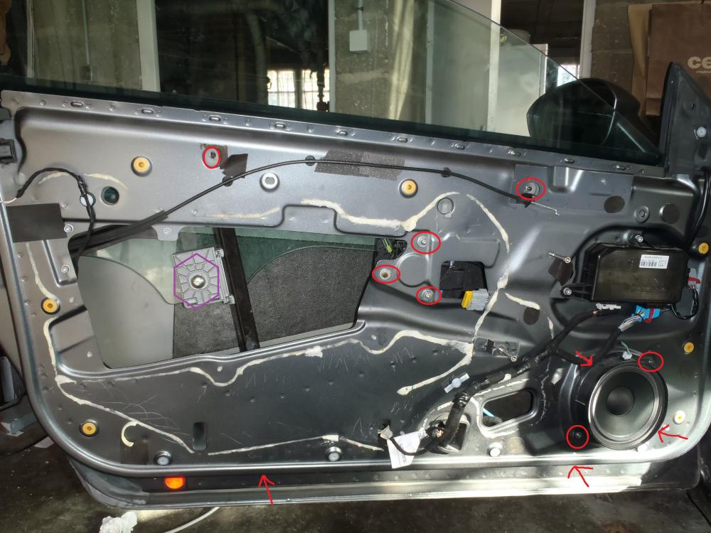

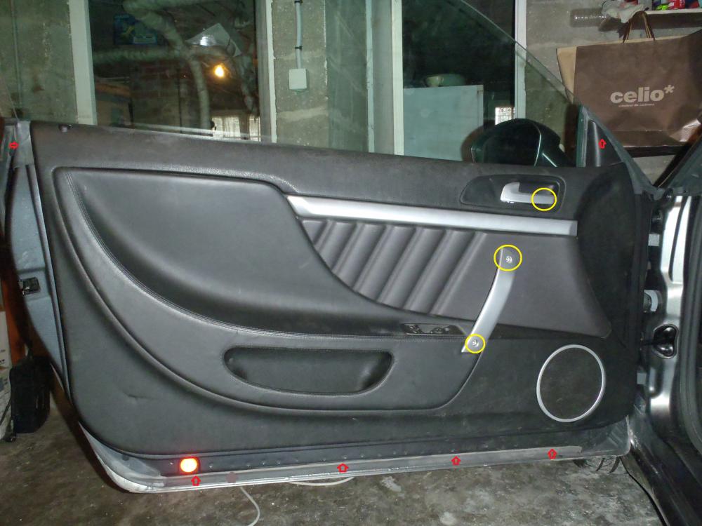

Outillage : un tournevis cruciforme , clés Allen de 5 , Clés torx 27 , clés à pipe de 10 percée. Flèche rouge : tournevis cruciforme , une vis est derrière le cache en haut à gauche. Rond jaunes : clé allen de 5 , une est derriere un cache , derrière la poignée d'ouverture Dégraffer l'intérieur de porte, il y a 7 agrafes ( en jaune sur la photo ) et le sortir par le haut , il faut forcer un peu. Débrancher la commande lève vitre , la poignée d'ouverture de porte, l'éclairage de bas de porte et en haut à gauche le fil du ?? ( centralisation ? ) Enlever la protection qui est collée . Ensuite sortir le haut parleur ,tournevis cruciforme pour acceder à la 2ème fixation de la vitre Dévisser la fixation de la vitre à gauche et ensuite celle de droite( soutenez la vitre ) Sortez la vitre. Ensuite dévissez le moteur( 3 vis torx T27 ) puis le mécanisme, 2 écrous de 10 en haut et 2 sous la portière ( clé à pipe de 10 percée ) ou il y a des caches en caoutchouc . Et voilà c'est fait Pour le remontage et bien c'est l'inverse ... Avant de remonter la garniture de porte faites des essais de fermeture de porte et de vitre . Si je ne suis pas assez clair ,il faut me le dire ,merci.

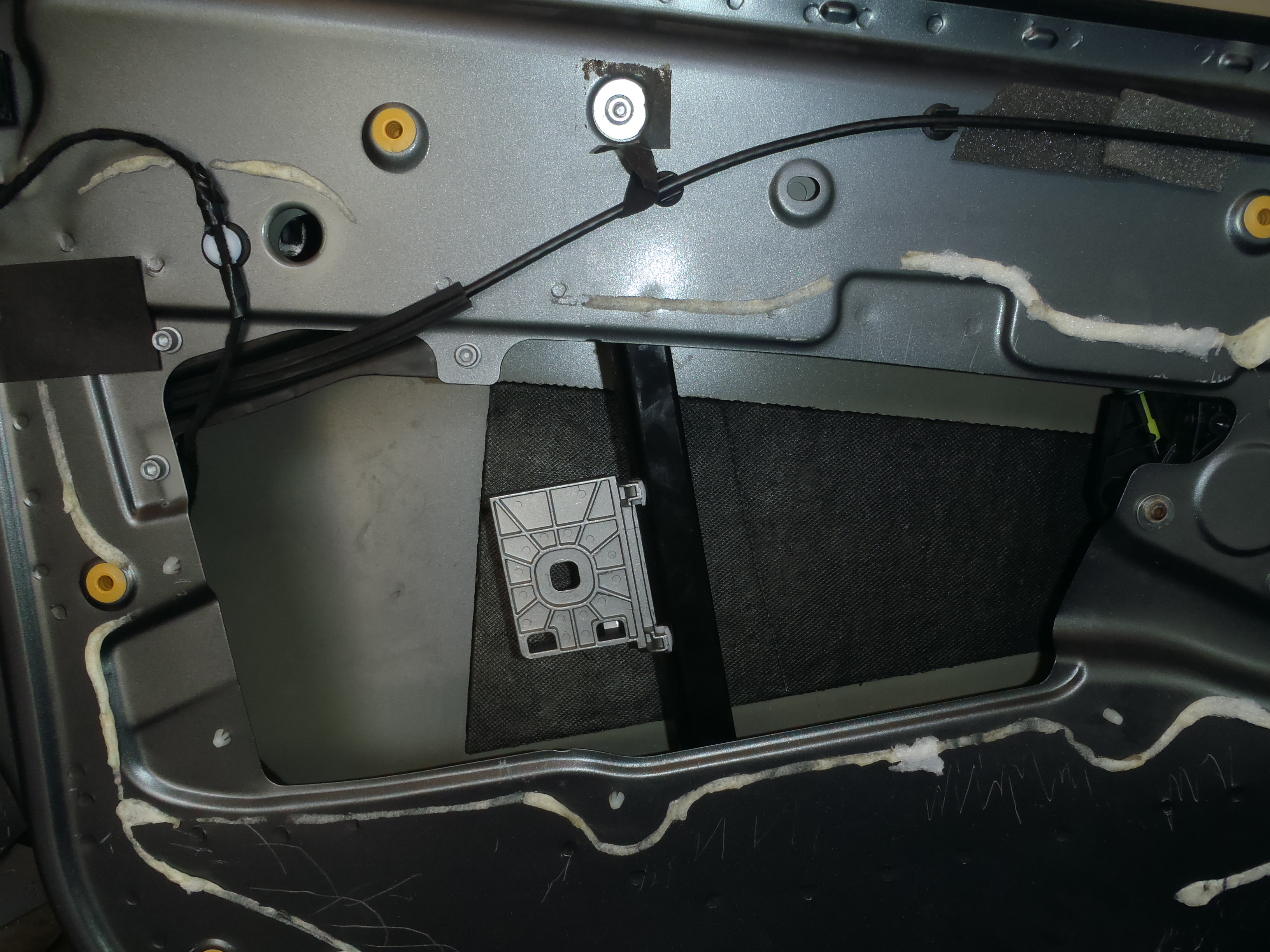

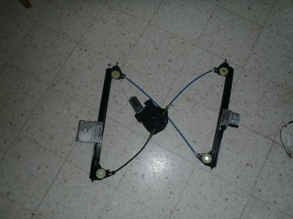

Bon je me réponds à moi même ,il faut aussi enlever le haut parleur, pour acceder à la 2 ème fixation de la vitre sur le mécanisme. Bilan, les cables sont bien raccordés et ne sont pas cassés. Le moteur tourne mais dans le vide , surement une pièce à l'intérieur qui est cassée. Donc je me renseigne demain chez Alfa pour le prix ( je ne me fait pas d'illusions ce sera surement les + cher ) et je commande . 2 photos de la "bête" [attachment=23754:P2020105.JP @ blhermitte je te remercie mais je viens de trouver la solution.

Le moteur est indissociable du mécanisme, ce qui fait le prix élevé, j'ai trouvé plusieurs site http://www.sud-auto-pieces.com/fr/leve-vitre-alfa-Romeo-brera/3785-leve-vitre-electrique-avant-gauche-alfa-Romeo-brera.html http://www.caroclic.com/pieces-carrosserie/alfa-Romeo/type-brera-partir-de-06-2005/78-leve-vitre-avant#!prettyPhoto http://www.france-piece-auto.com/piece-auto-alfa-Romeo-brera-produit-65-ABRE1.html Donc cela répond à ma question ,ce n'est pas le même que la 159 qui lui est vendu sans le moteur.

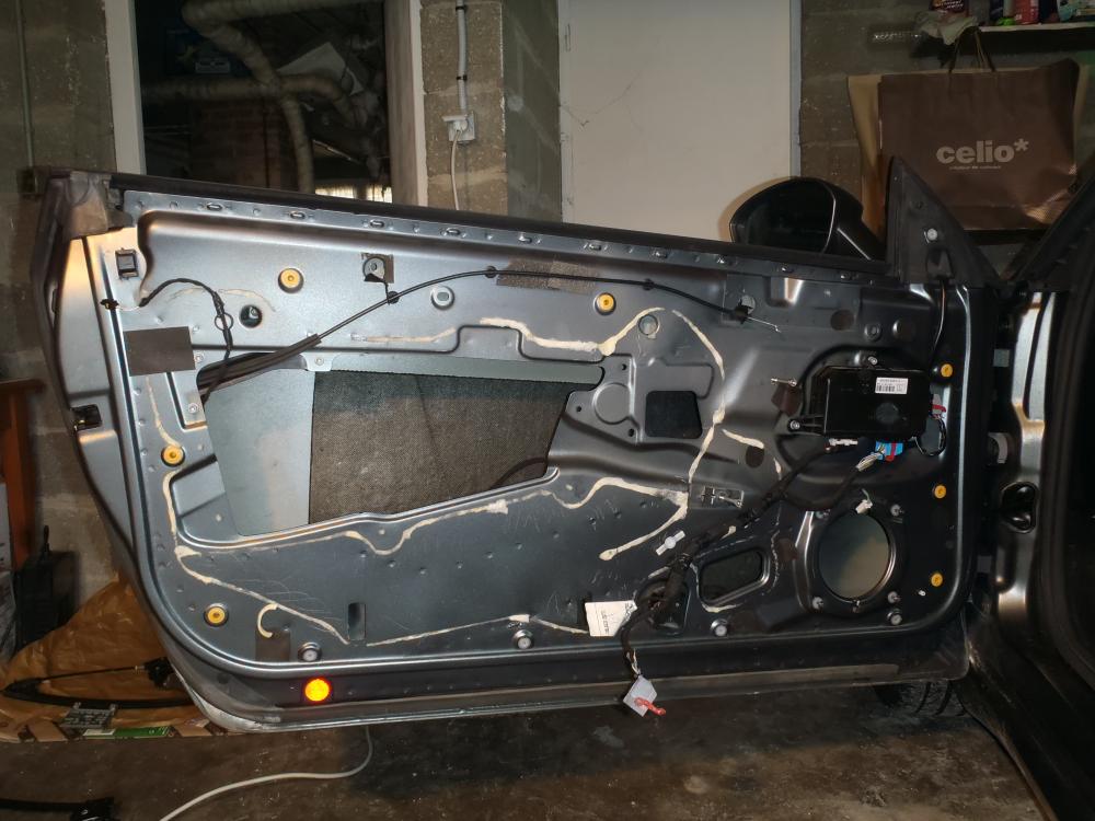

Bon voila ,avant de faire une connerie, je solicite votre aide. * Faut il démonter le moteur de lève vitre ? ( c'est surement celui avec les 3 vis torx au centre ) * Avez vous une idée de la pièce qui a cassé et ou elle se trouve ? * Faut il changer l'ensemble avec les cables etc.. ? D'avance merci Ps : je ne trouve pas sur le net la pièce correspondante, il n'y a que pour la 159 , mais est ce le même ?
