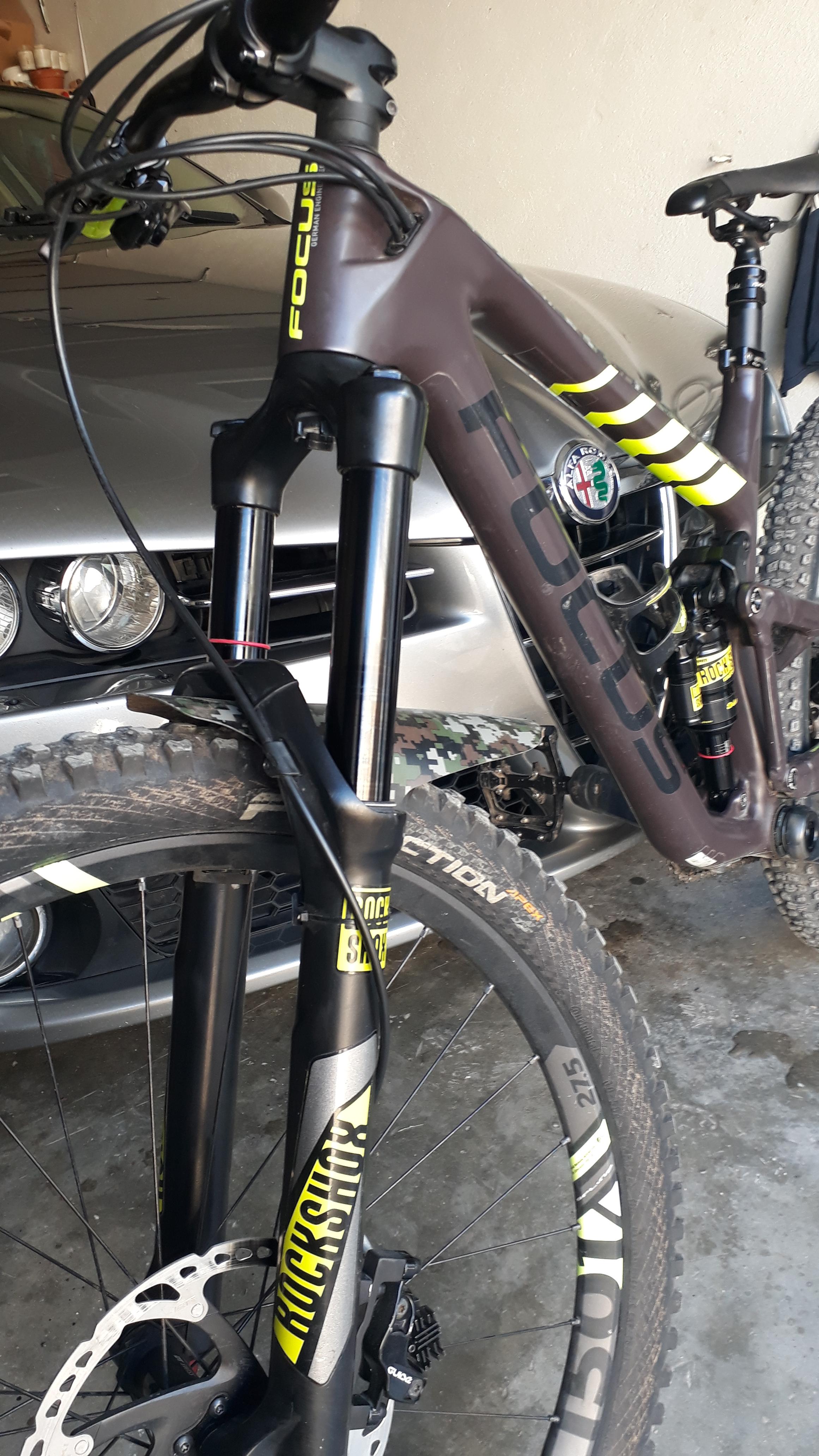

Merci...😉 il est prêt pour dimanche... dernière session bike park de l'année 🤘
S'il y a des vttistes en même temps...😁 Voici la 3 ème bête de la maison...😂 Bon, c est beaucoup moins italien pour le coup...😆
