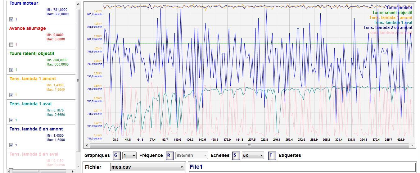

Bon me voila de retour... Alfa n'étant toujours pas décidé à s'occuper de la 159. (avec un Stelvio ou 4C ca irait plus vite...) j'ai branché MES et regardé les valeurs de lambda mais mes connaissances étant limité, j'ai besoin de vos lumières! J ai fait le test moteur chaud et à l'arrêt... Je rappel que le moteur se met sans raison à tourner sur 3 pattes et caler et uniquement à chaud. Pas de chance il n'a pas buggé lors du graphique.. Merci beaucoup!!! -
