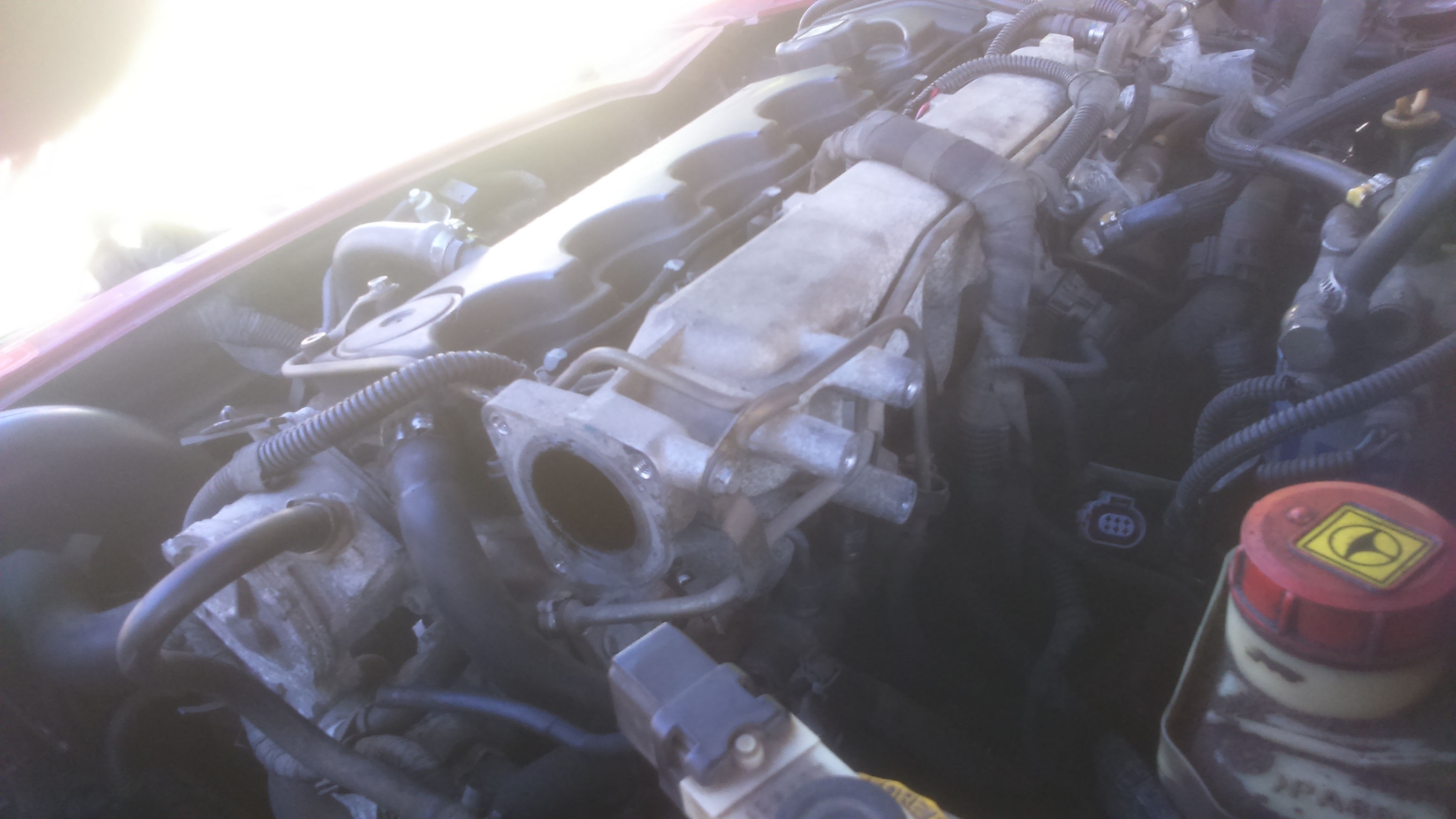

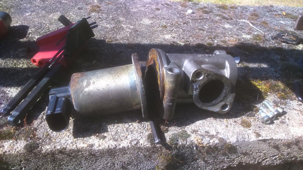

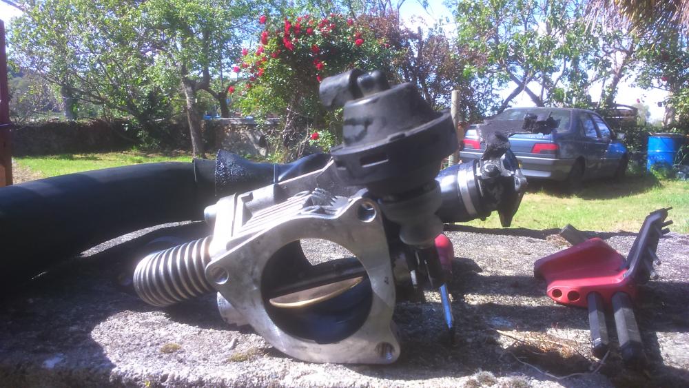

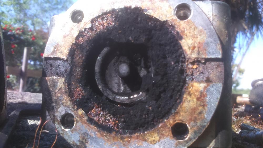

je reviens aux nouvelles... après c'est multiples tentatives pour retrouver mon alfa normale ! je n'ai pas réussi à réparer ! pour répondre aux questions posées, le voyant reste toujours allumé malgrès toutes ces tentative Ce que j'ai effectué: - nettoyé la vanne EGR (demonter en deux parties, j'ai brosser la brosse métallique, finition avec du nettoyant frein) - nettoyé le capteur de suralimentation (coton de tige avec white spirit) - nettoyé le débitmètre (qui serait peut être la cause de mes soucis, peut être ?!? ) - changé le filtre à air (qui était bien usé) Après ces dernières opérations, j'ai testé ma belle...et là... c'était pire, ma voiture démarre normalement, au quart de tour, le ralenti est normal ( le son du moteur est normal ), sauf que lorsque je passe la 1ère et accélère, elle se met à brouter sévèrement avec un gros tremblement !!!! Je coupe le contact, je teste de redémarrer, ma voiture redémarre normalement et dès je veux accélérer elle recommence à brouter et trembler. Autre constat, j'ai remarqué que ma voiture est bloquée à 3000trs/min MAXI, pas moyen d’accélérer plus fort !!! je pense que la voiture s'est mise en SÉCURITÉ !!! - J'ai testé en débranchant la vanne EGR, ça change rien !!!! - j'ai testé en débranchant le débitmètre, touours rien changer !!! - j'ai testé les 2 débrancher et toujours pas de différence Du coup grosse galère, je ne sais pas comment je vais faire pour l'emmener au garage pour pouvoir la passer à la valise. Serait il possible que mon débitmètre soit mort ? et si oui, est il responsable de ma panne ? est il possible que la voiture reste en sécurité malgrès que mes réparations soient bonnes ? et si oui, est il possible de la reseter afin d'effacer le défaut ? Je n'ai pas nettoyé mon filtre à gazoil ? peut il être ne cause ? ( je vais le nettoyé demain pour voir mais je n'y crois pas trop) je suis perdu ... si quelqu'un aurait une idée -
