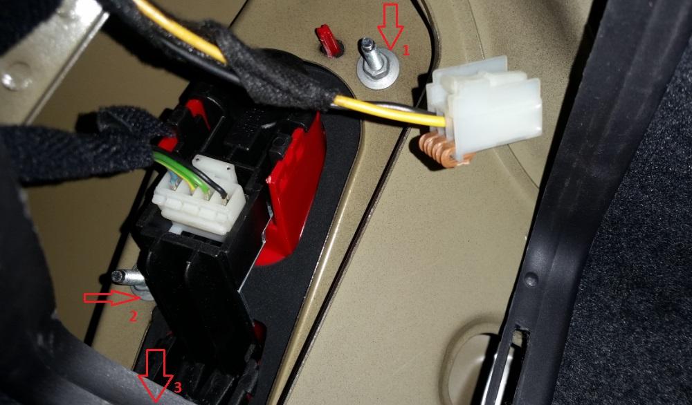

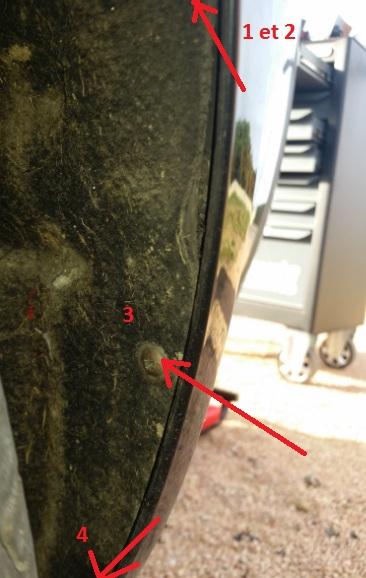

Bonjour tout le monde, voila voila ayant remarquer que le tuto pour demonté le pare choc arrière de la 159 SW n'avait plus de photos, j'ai donc décidé dans refaire un ! Étape nº1 : Trouver vous une belle :p Étape nº2 : Dévisser les 4 visses qui relie le pare-choc arrière au contour de roue. ( ceci de chaque coté ) Étape nº 3 : Retirer les 2 vises qui relie le pare-choc à la carrosserie Étape nº 4 : Retirer les 4 visses à l'intérieur du coffre qui va vous permettre de degager la garniture sans etre embeter. ( et ceci de chaque coté ) Étape nº5 : Retirer les 3 écrous qui tiennent les visses des phares. ( et ceci de chaque coté ) Étape nº6 : Retirer les phares ( débrancher les ) et dévisser les 2 vises TORX qui relie le pare-choc à la carrosserie ( et ceci de chaque coté ) Voila... Logiquement il y a plus qu'à tirer le pare-choc vers l'arrière tout en le déclipsent lentement. Au passage quelqu'un sait ce que c'est ce cable qui trainait à coté de mon phare droit sans etre brancher ? ( Photo sur étape nº5 ISO avec cable JAUNE/NOIR )

1000 excuses.... J'avais oublier que le 6 allait entre le 5 et le 7 Autrement dit, j'ai raté l'étape n°6 : " 6) Sixième Étape : Fixer la nouvelle fiche a la place de l'ancienne, refixer le câble brun entouré sur la photo au même endroit sur la nouvelle fiche. Il était présent sur votre ancienne fiche origine " J'essayerais ça des que j'ai le temps, et je posterais les photos car apparament les photos de la page 1 sont HS.
