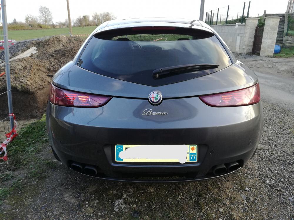

  11. Bonjour à tous!!! Je reviens donner des nouvelles, un peu tardivement mais je vois le bout du tunnel ( à cause de certains "garagiste" peu scrupuleux) Donc pour tout ces problèmes: -le capteur de température d'huile je peux toujours courir pour que le vendeur de la voiture me le fournisse malgré les courriers que j'ai fait.... -la buée (qui s'est vite transformée en flotte) c'est réglé avec l'achat d'un feu entier en Allemagne, bien galère pour le trouver d'ailleurs -la suspicion d'un étrier grippé été avéré et le vendeur me l'a fourni avec 2 disques et plaquettes parce que du coup ils étaient déformé. -pompe de direction RAS après avoir été voir des vrais PRO (qui EUX ont trouvé le problème que j'avais et que l'expliquerais plus bas ) - et les courroies d'accessoires seront a changés au prochain entretien

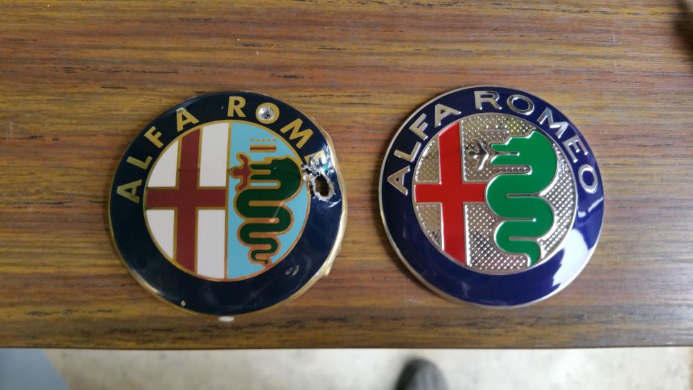

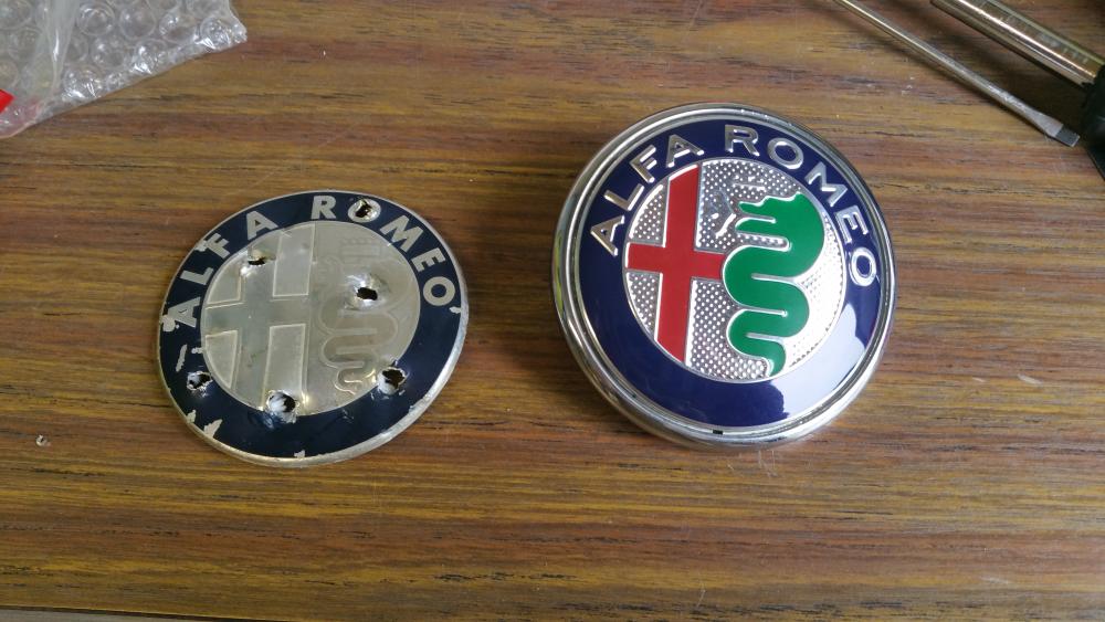

  12. Mais tout ces problèmes ne m’empêchent pas de m'en occuper Changement des logos de capot et coffre le we dernier (ils en avaient besoin) Les logos de moyeux de jantes seront changés quand il fera beau comme je dois démonter et nettoyer les jantes. Par contre pour le logo de volant pas moyen d'enlever celui d'origine et j'ose pas forcer avec l'airbag derrière Donc avec des petits renseignements trouvés ci et là, quelques petits trous( attention à percer que le logo qui est assez fin, pas besoin de passer à travers le support entier , un tournevis plat, du dissolvant et de l'huile de coude c'est facilement faisable et repositionnable facilement avec l'ergot de centrage...
