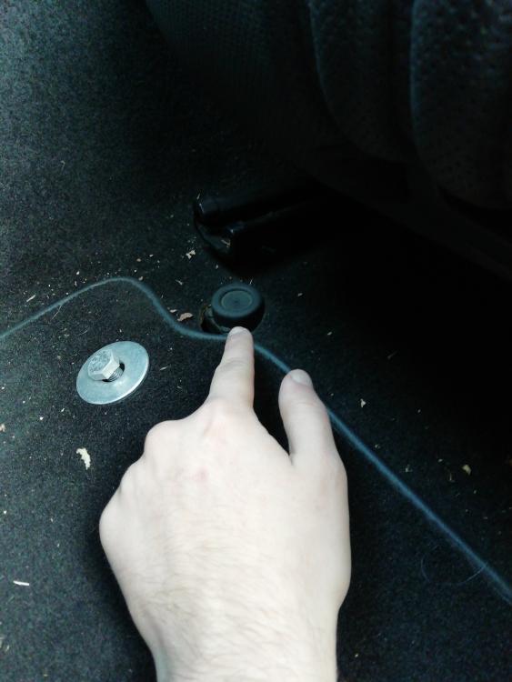

Du coup j'ai réussi à sortir la banquette arrière (mécanicien Alfa Romeo qui est venu me le faire, il lui a fallu 1h elle était bloquée) J'ai vérifié les fusibles a droite de la batterie, les fusibles sous le volant Tout est normal Pompe de gavage c'est le bouton sous le siège ? Si c'etait lui j'aurais logiquement quand même le tableau de bord qui s'allume La je ne comprends pas... Vu ce que ça fait ça pourrait ressembler à une masse, il y en a une sous la banquette arrière ? VID_20260107_200807.mp4 -
