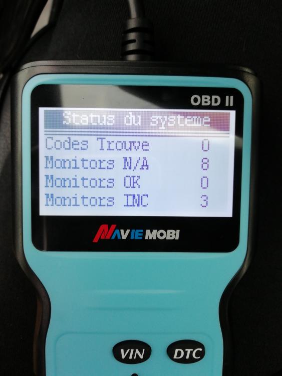

Bon la voiture me fais n'importe quoi, le tableau de bord qui clignote comme une guirlande, du bruit de partout, quand je demarre elle se coupe et me fais un bruit de mitraillette pendant 3 secondes... J'ai debranché la batterie pour cette nuit -

Avarie airbag consulter manuel Qui viens de s'afficher a la seconde même -

Bon j'ai tout trouvé tout remonté, j'insère la clé et... Système de protection du véhicule non disponible " Impossible a démarrer Et je constate un bruit derriere le tableau de bord, a croire qu'il y a un essuie glace en marche dans le tdb... Ca le fais en boucle tant que le contact est mis
