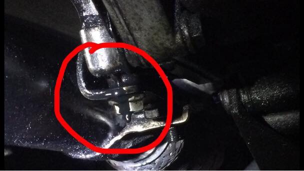

	Bonjour à tous! Merci pour vos réponses! Je vais essayer de trouver un garage mettant à disposition un pont. Sauriez-vous où je pourrais trouver une RTA pour la Brera? Je n'arrive pas à en trouver pour ce véhicule en magasin.
	Bonne idée pour le miroir! Y a t-il un tuto pour le déboitage? En attendant, y a t-il un risque à rouler avec si je recomplète en huile quand nécessaire ?
	Bonjour à tous! @jivasasha Est-ce que ça suintait dès le démarrage de la voiture pour toi ? Pour moi c'est le cas, avant même que le moteur n'ait le temps de chauffer. @Antinomique-159 J'avais fait tomber la protection carter moteur pour aller vérifier d'où venait le suintement. Malheureusement, je n'ai pas de pont et j'ai juste utilisé un crique pour essayer de vérifier sommairement d'où venait la fuite. Je n'ai pas pu avoir de meilleur angle de vue pour l'instant.
	D'accord merci ! Donc j'imagine que ça veut dire qu'il faut déposer la boîte de vitesse ! C'est dur à faire ?
	Bonsoir à tous chers amis alfistes ! Je possède une Brera 2.4 jtdm 210 que j'adore et dont je serais ravi de poster des photos bientôt. Cependant, depuis quelques jours, est apparue une petite fuite d'huile dont je ne parviens pas à trouver la provenance. À chaque fois que je stationne quelque part, il y a une toute petite flaque résiduelle et lorsque la voiture est encore chaude, l'huile tombe au goutte-à-goutte du pare-carter. J'ai enlevé ce dernier et après avoir essuyé les pièces du bas moteur, j'ai pris ces photos. Pourriez-vous m'aider à trouver l'origine de la fuite ? Merci :-)
