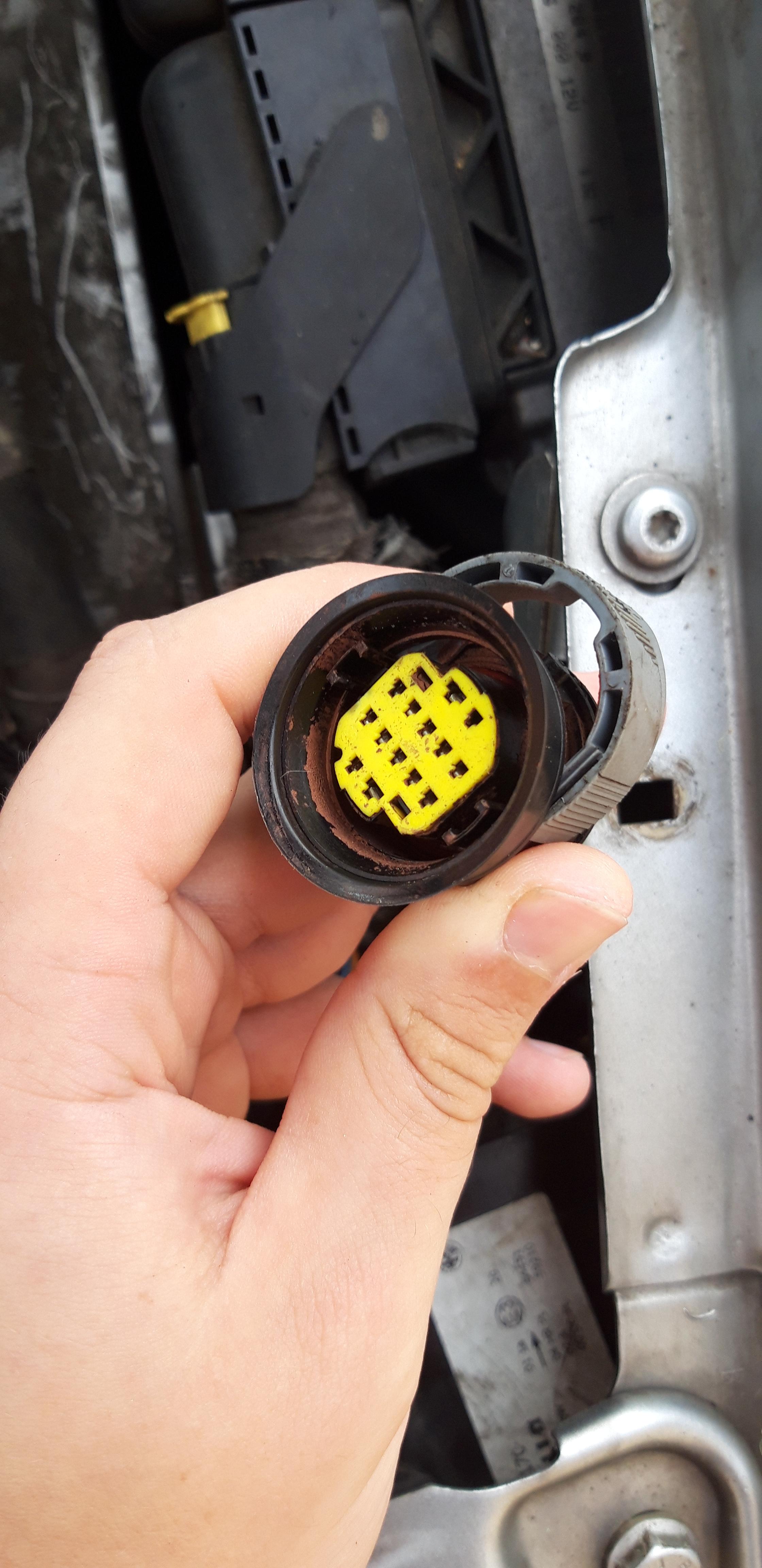

  5. j'ai parlé de mon soucis a un ami mécano qui a deja vu le soucis, et je pense qu'il y a une broche défaillante dans la connectique du phare qui fait faux contact lorsque le temps est humide (cet été quasi aucun soucis et retour du problème avec le mauvais temps) je met un peu de nettoyant frein pour chasser l'humidité de temps en temps et le xenon revient, donc pour lui une des solutions serait de shunter la connectique en soudant le tout en direct ou avec des gaines soudage, en tout cas pour lui ca avait marcher. Qun n'aurait pas le plan de la connectique par hasard ?
