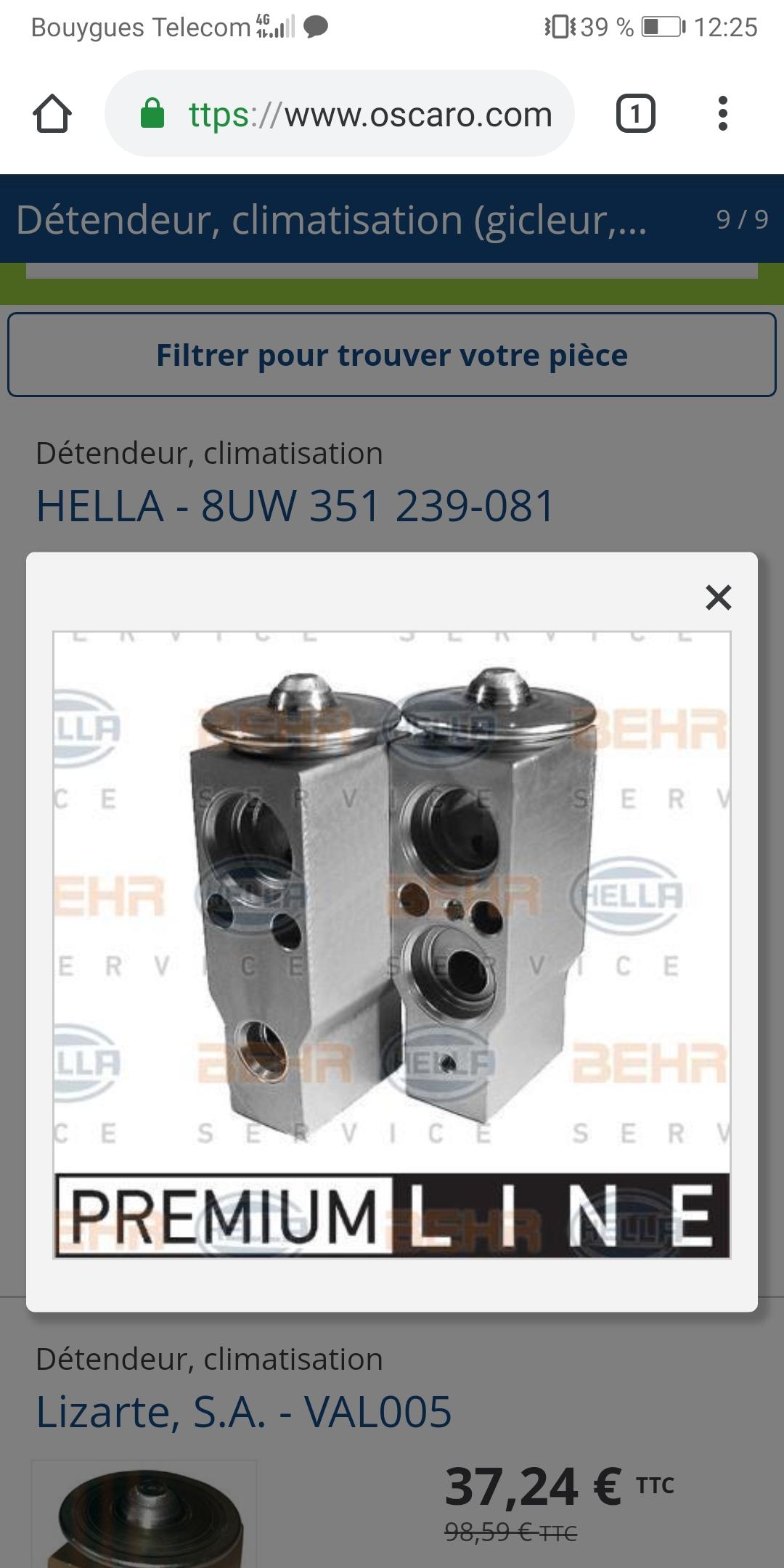

Bonjour amis alfistes, Les fortes chaleurs s'annoncant et trouvant la clim faiblarde sur ma 166 je voulais effectuer une recharge avec changement du filtre. Résultat le garagiste m'annonce qu'il y a une fuite sur le détendeur. Pas de problème pour trouver la pièce mais je ne sais pas si les joints son livrés avec, je ne pense pas vu que c'est aucunement stipulé sur les descriptifs de la pièce. Donc je voulais savoir si quelqu'un connaît quel type de joint il y a au niveau de cette pièce, je pensais que c'était des joints toriques mais le garagiste insiste avec selon lui peut être des joints plats. Donc si quelqu'un a une info sur cette histoire je suis preneur. 😁 Je joints une photo du détendeur si ça peut aider certain à mieux voir la chose.
