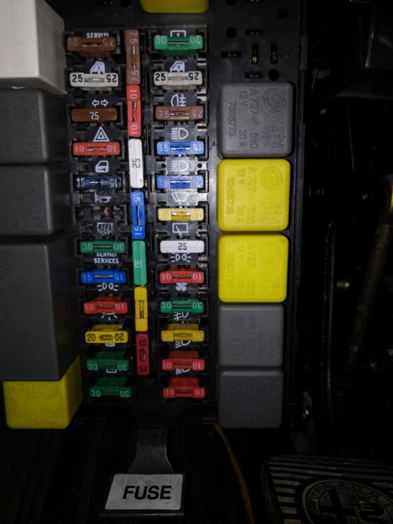

Probleme klaxon alfa 145
sujet a répondu à un florian.basire de Raphaël-RF dans Electrique ou Electronique
Salut ! Ahlala le klaxon des 145/146... Le mien aussi à fait des siennes... Pour le fusible en question, il se trouve dans le porte fusible en dessous à gauche du volant. C'est un fusible de 25a avec comme symbole une trompette sur le dessus. (sur la photo j'ai retiré le fusible pour que l'emplacement soit plus clair). -
