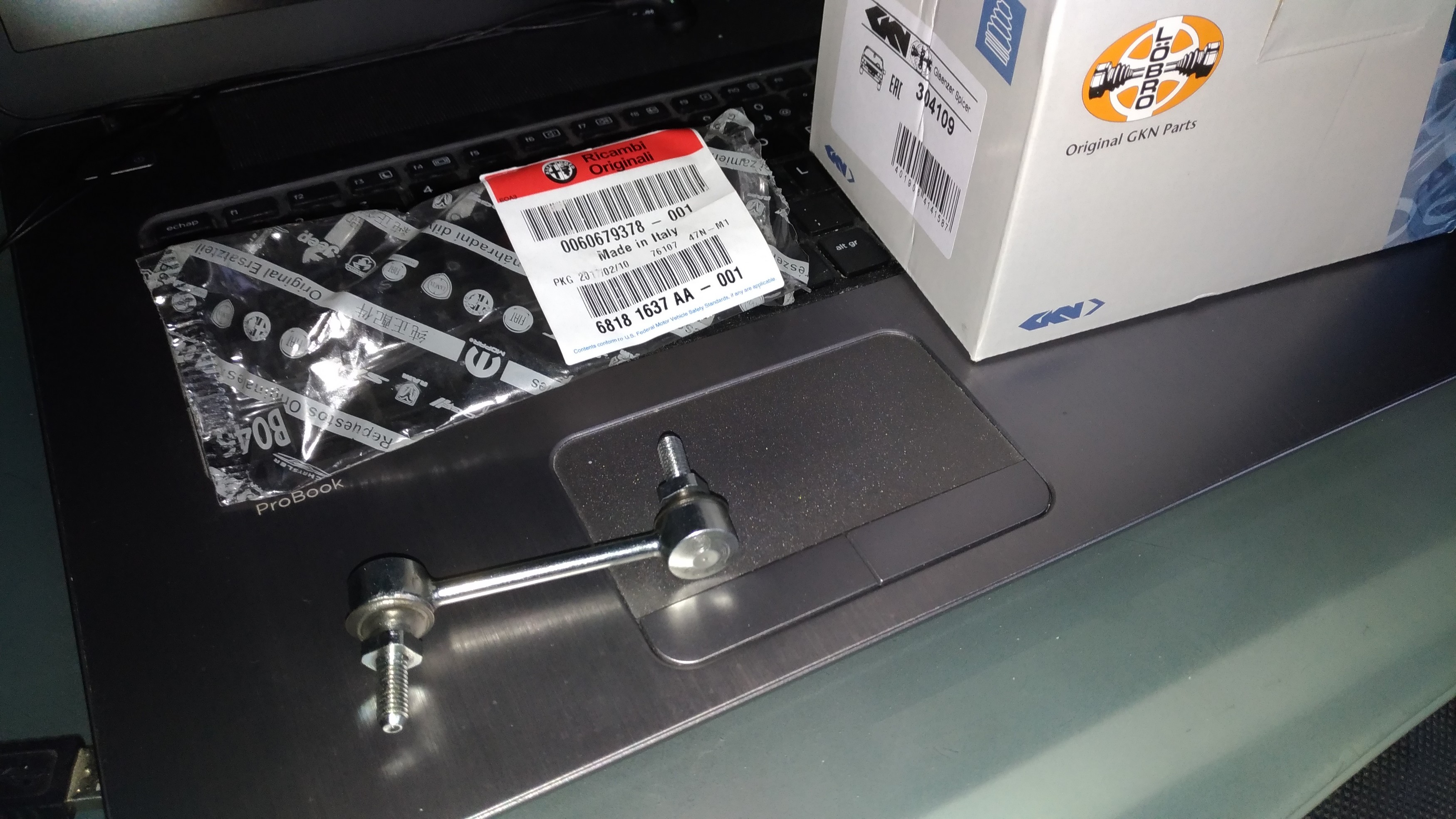

Merci la proposition, si un jour je passe dans le 63 j'y penserais. Pour le moment, j'ai laissé tomber pour le GPS, ça m'a gonflé, on verra plus tard. J'ai fait une commande chez Italia Ricambi, j'ai pris la biellette du capteur d'assiette avant, vu que je ne l'ai plus, ainsi qu'un soufflet de cardan côté boîte car j'en ai un qui est bien fatigué, et tant qu'à faire, vu les frais de port un peu élevés, j'ai aussi pris un soufflet côté roue. Ce weekend, j'ai nettoyé mon filtre à air, car l'un des anciens proprio a mis un kit d'admission BMC CDA, et il avait besoin d'un sacré nettoyage... Perso, je ne suis pas fan de ce genre de filtre, mais bon, je n'ai pas le choix que de le garder, car je n'ai plus la boîte à air d'origine... Et c'est pas donné chez Italia Ricambi. Donc du coup, nettoyage puis huilage avec un kit K&N. J'espère juste que le débitmètre ne va pas trop souffrir à cause de l'huile, d'autant plus qu'il est quasi neuf... Il y a quelques semaines, j'avais aussi récupéré un rétro intérieur d'origine à la casse, pour remplacer mon rétro électrochrome non d'origine. Certes, c'est plaisant un électrochrome, mais j'ai horreur d'avoir un accessoire non OEM dans mes voitures, et la LED verte non assortie au reste des éclairages m'agaçait ! En plus, il était repiqué sur le faisceau du capteur de pluie et du capteur de buée, donc j'avais peur que ces derniers fonctionnent mal... Voilà le rétro électrochromme que j'avais, je ne connais pas son origine. J'aurais éventuellement dit Peugeot d'après ce que j'ai vu sur le net... Et enfin, petite photo prise il y a quelques jours, juste avant le lavage... Oui je sais, c'est mieux après le lavage, mais je n'y pensais plus ! -

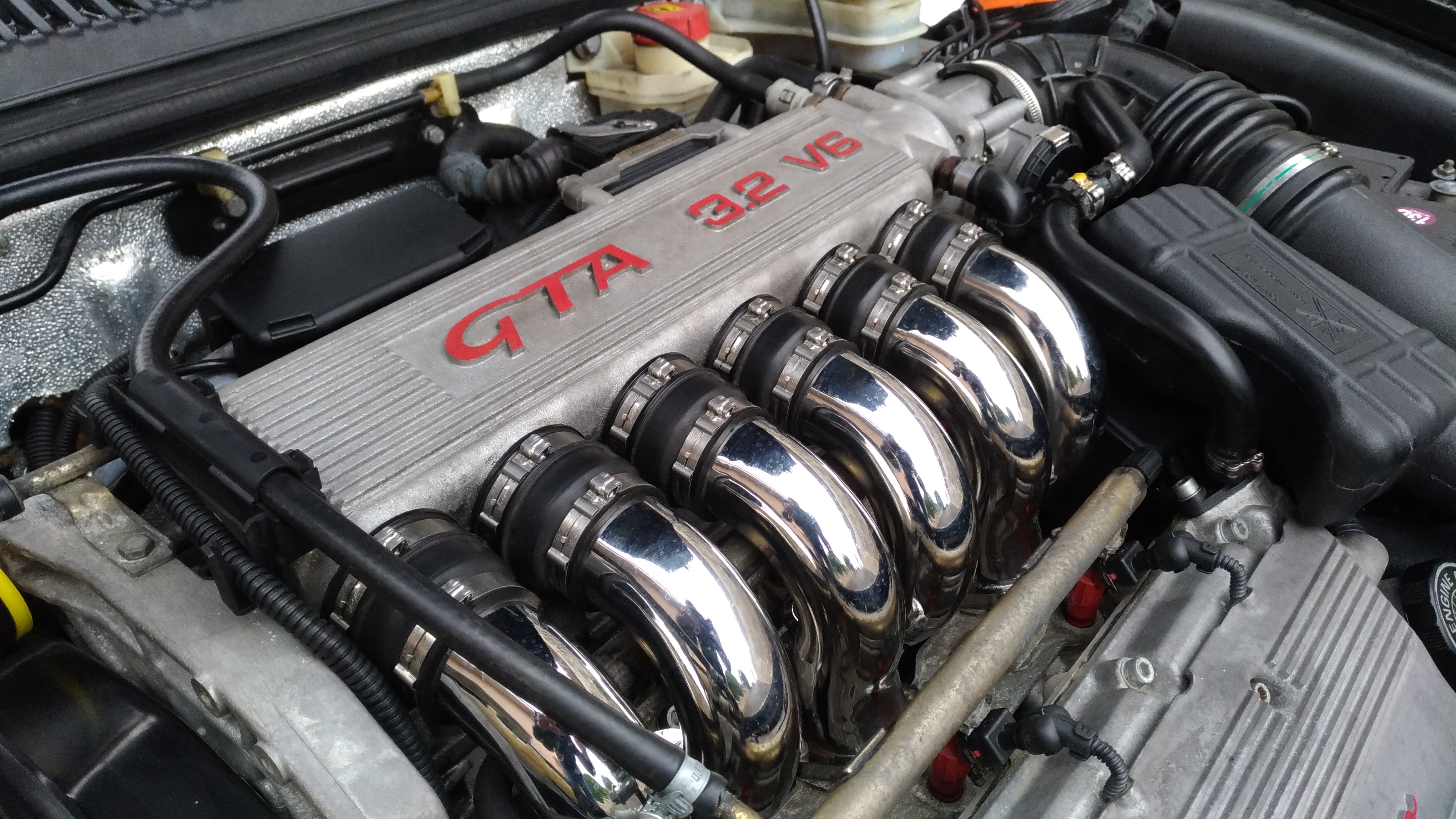

Sinon, j'ai nettoyé petit à petit le compartiment moteur depuis que j'ai la GTA, c'est bien mieux maintenant ! Il me manque encore le couvercle de la boîte à fusibles, ça me chagrine bien assez ! -
