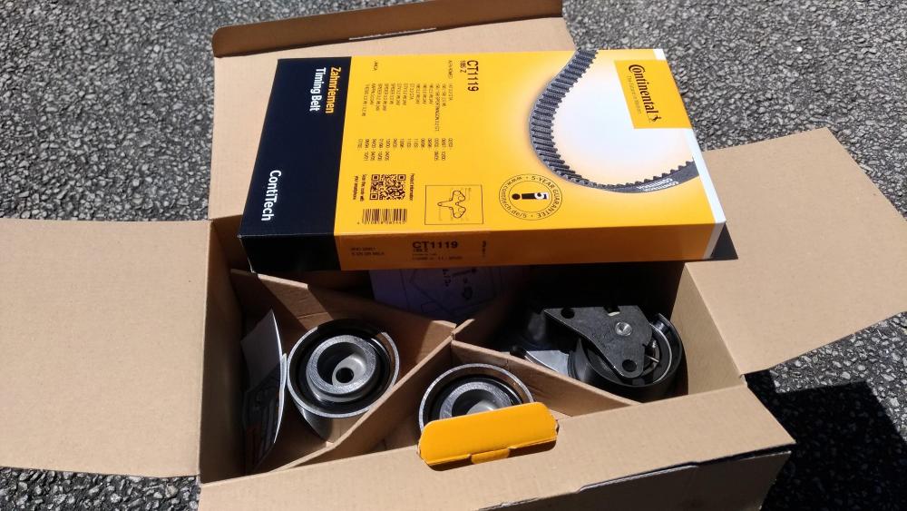

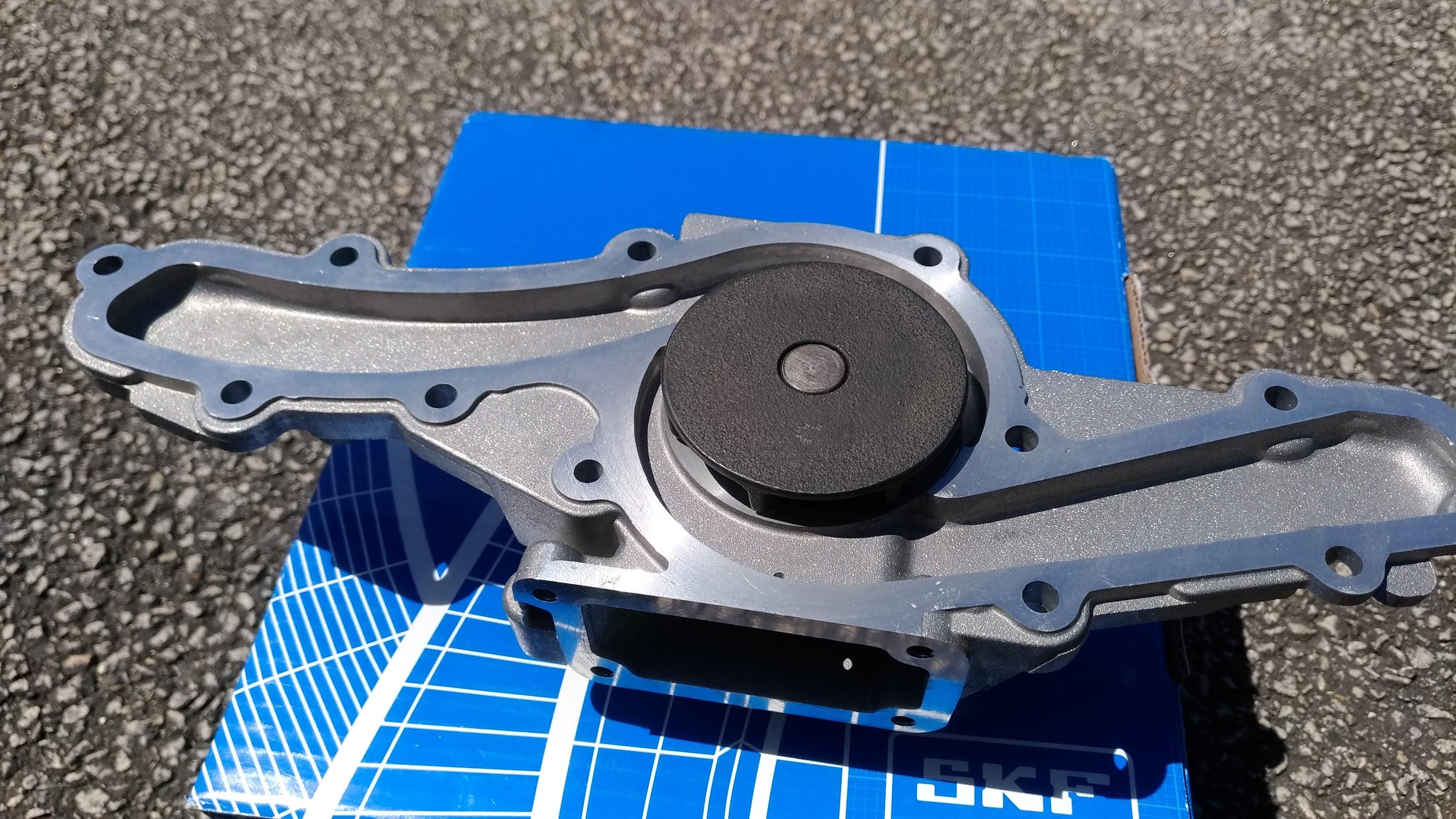

Bon, pour les amortos, j'ai un peu laissé de côté, je me concentre sur la distrib pour le moment. J'ai profité de promos pour acheter le kit de distribution et la pompe à eau. Pour la distrib, j'ai pris un kit Contitech, quant à la pompe, j'ai pris la seule dispo chez Mister Auto, c'est-à-dire une simple SKF. Je ne cherchais pas forcément une pompe avec aube en acier, car dans 5 ans, si la voiture aura fait 30000km, ça sera déjà énorme. Eh bien, bonne surprise lors du déballage, puisque les pompes SKF sont maintenant équipées d'une aube métallique, super ! Il me manque encore les joints de cache culbu et des puits de bougies, ainsi que les deux vis des galets enrouleurs que je veux changer, car j'ai vu que l'une d'elle avait son emprunte bien bouffée... J'espère qu'elle sortira sans mal d'ailleurs... Il me manque également la douille pour dévisser l'écrou de la poulie damper, et l'outil pour monter le comparateur dans le puits de bougie n°1. J'ai trouvé mon bonheur chez les Anglais cette fois, chez Alfa Workshop, quelqu'un a-t-il déjà commandé chez eux ? Pas déçu ? Sinon, il y a quelques temps, j'avais trouvé l'origine du claquement que j'avais à froid, qui provenait d'une fuite du collecteur avant, au niveau d'un tube, tout de suite en sortie de culasse. Après une rapide recherche, j'ai très vite trouvé une paire de collecteurs (toujours en CF3) pour un prix très intéressant. Dès réception, démontage de l'ancien collecteur : Voilà la fissure dans le collecteur, au niveau de la soudure du tube du cylindre n°6, côté bride de fixation à la culasse : Remontage du nouveau collecteur, et bingo, plus de claquement, c'est bien plus agréable maintenant ! -
