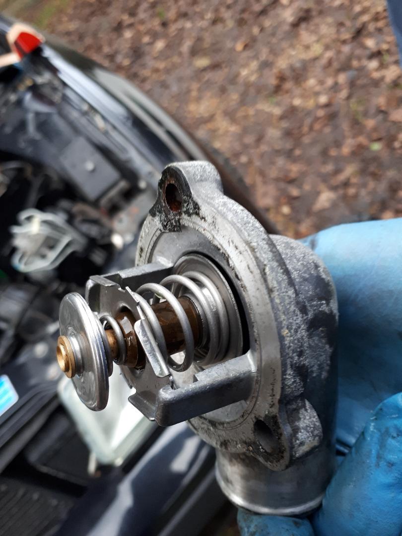

merci bien ! je vais pouvoir y carrer la pression au derche ... Pour Facebook c'est mort, pas de compte. En ce qui concerne la température, on lit tant d'avis définitifs genre ça ne doit jamais bouger de 90° qu'évidemment on "flippe" si ça reste à 80°. Pourtant comme montré avec la photo, c'est neuf de chez neuf et même temp sur le même moulin changé depuis peu en concession. Précision pour ceux qui doivent commander ce calorstat : celui dispo en ce moment est un Gates. Les autres fournisseurs précisent < fourni avec joint> alors que Gates ne précise rien. Oscar vous dit même qu'il va falloir en trouver un autre ailleurs ... Pourtant le joint est bien livré avec le thermostat ! -

Bonjour, j'ai commencé une remise à niveau sur ma Kappa équipée du v6 Busso dit Arese. C'est en autre autre l'une des raisons qui m'a poussé à m'inscrire sur votre forum car la passion de la belle mécanique transpire à chacun des post ici même alors qu'ailleurs on discute de choses et d'autres ...et que le V6 est très présent sur beaucoup de modèles Alfa Romeo Nous avons changé avec mon mécano le fameux calorstat ( le mano affichait invariablement 60/70°) et ça semble aller mieux. Nous avons également fait la vidange moteur (quelle galère le filtre à huile et la douche qui s'en suit ...), changement du filtre à essence (la douche encore ..), et les filtres à air et d'habitacle. Tout semblait si ce n'est d'origine, au moins d'il y a 15-18 ans ..! Nous avons changé les 3 bougies les plus accessibles, mais faute de temps avons laissé le "meilleur"...pour la prochaine fois. Et c'est la que j'ai besoin de votre aide : Faut-il prévoir de nouveaux joints pour les parties à démonter ( lesquelles d'ailleurs) pour accéder aux bougies et comment accéder au tuto initié par un membre en 2009 dont les photos n'apparaissent plus? Reste donc 3 bougies à changer et les 4 amortisseurs dont ceux à l'ar introuvables depuis qques années chez Lancia. je les ai trouvés chez Autosklep.24.pl avec un kit ressorts/amortos car miss K a les mêmes défauts congénitaux que ses cousines lombardes .. : elle a le c..l qui traine par terre après un certain temps. Une soudure également à faire en urgence au niveau de l'intermédiaire pourtant changé récemment mais trop court ( il y a 2 modèles pour le 2.4 et le 3.0 ...) et qui pertube le fonctionnement du moteur (tourne pas rond). Un grand merci donc aux connaisseurs du v6 de prendre le temps de m'expliquer comment changer proprement ces 3 dernières bougies. Et bonne année à tous ! ci joint qques clichés évocateurs ...
