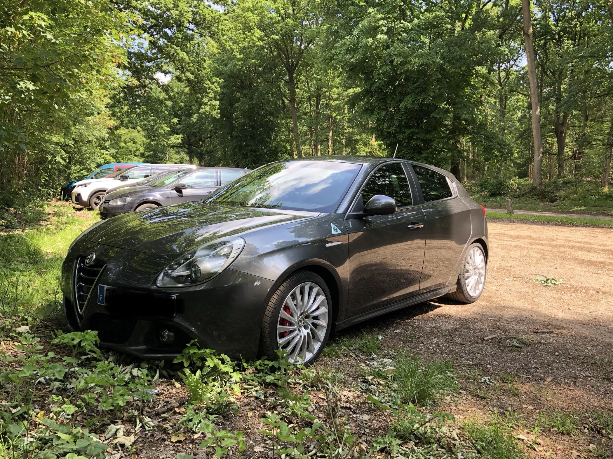

C'est justement la combinaison qui m'a fait la prendre, c'est plus clair qu'un intérieur noir et moins austère, d'autant qu'avec le ciel de toit noir et les vitre arrière un peu teinté, je trouve l'intérieur déjà assez sombre, la c'est la combinaison parfaite. C'est d'ailleurs la seule QV 240 que j'ai vu lors de mes recherches, il y en a assez peu sur le marché avec des peintures brillantes. Concernant les effets DNA/boite, je suis comme vous, en N au moins 80% du temps, la réserve de puissance et de couple étant largement suffisante pour y lâcher des points (-Remus- semble en avoir déjà fait les frais). J'ai aussi tendance à rester en auto sur la boite, je pars du principe que le voiture se connait mieux que je ne la connais, les palettes c'est vraiment de temps à autre. Je trouve qu'on a plutôt tendance à être cool avec ce type de voiture, on sait ce qu'il y a sous la pédale donc pas la peine de faire le nerveux pour faire paraître la voiture plus puissante qu'elle ne l'est (comme on peu voir certain sur les routes). -
