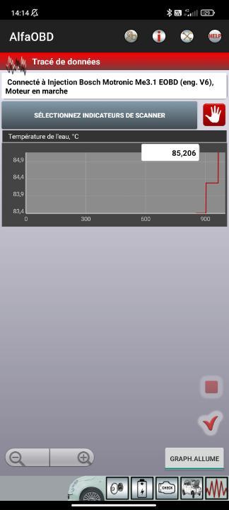

    Temperature mano et obd
    Bonsoir. Il faut que je prenne du temps pour verifier ce qui est vérifiable sur le faisceau. Un anglais a trouvé une cosse qui s enfichait mal et avait les memes symptômes que moi. L obd m'indiquant que la temperature est normale je m inquiète un peu moins☝️😁

    Tiens il me semblait bien avoir repondu🤔 J ai fais l essai mais cela n a rien changé
  4. Bonjour tous.... Après quelques doutes sur la temperature moteur de mon v6 de 2003 j ai changé ce matin le calorstat et la sonde de température sur ledit calorstat. Avec à la clé, aucun changement ☝️😬 Du coup à l aide de alfaobd j ai vérifié la température moteur via l obd.... Qui du coup est carrément dans les clous et correspond aux déclenchements de ventilo à priori. Comme j avais quelques pieces et ayant mis le disfonctionnement sur le compte du mano je viens de changer celui ci.... Sans aucun resultat positif non plus 🤔 La température indiquée au mano est alarmante alors qu à l obd tout est normal.... D ou la question du jour : y a t il une sonde différente pour le mano et l obd ? Avez vous une idee du pourquoi cette température au tableau de bord? Merci par avance de vos lumieres
