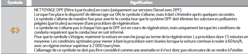

je fais des trajets du genre Montpellier port camargue et des courses vers le super marché (5 10 mn de trajet ) J"au vu dans ma doc une fiche en plus sur la regeneration ; si le sigle filtre à particule demande une regeneration , cela demande de rester au moins à 200trs/mn, ce que je n'avais pas fait- 8 réponses

bon voyant eteint apres plusieurs manip de regeneration (30mn a3000/tr) mais maintenant voyant faire vidange moteur grrrrrrrr- 8 réponses

Voyant reapparu , faudra que je fasse ma regeneration sur 40 mn à 3000tr/mn GRRRRRRRrrrrrrrr- 8 réponses

Depuis peu j'ai un voyant moteur fixe et mon phare xenon coté gauche ne s'allume plus. Le voyant moteur apparement est du a une regénération qui ne se fait pas , le voyant s'est rallumé aprés etre passé à la valise pour effacement. Je ne pense pas que le voyant moteur est du au phare qui est grillé ?. Comment remplace t on cette ampoule ? je n'ose pas toucher à l'espece de levier au dessus du module.- 3 réponses

Démarrage un matin avec ce voyant orange : "faire verifier le moteur" Le vehicule fonctionne impeccable sauf que je n'ais plus le DNA et le startup. Je me décide au bout d'un mois d'aller voir un de mes anciens garage Alfa (actuellemnt sans marque) il installe le scanneur et trouve les DTCs: P14D1 00 et U195800. Le garge les effacent et me dit que c'est la régéneration des gaz qui ne sont pas effectué. J'avais pourtant fait de l'autoroute avec 3000trs/mn pendant 20 minutes. Apparement cela n'a pas suffit. Ilme dit qu'il aurait peut etre fallu faire au moins 40mn pour forcer la régénération . bon maintenant voyant éteint , je croise les doigts. Pour info passage du scanneur > 60€ Le materiel du dispositif qui a décelé les codes d'erreurs est le maxisys ms906 pro Mon vehicule est un stelvio 2.2 diesel de 2019 (pas eu besoin d'aller ches le concessionnaire)
