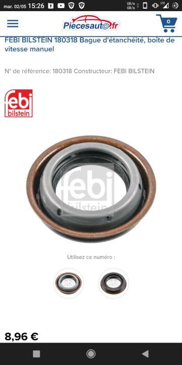

Ok au changement de cardan je ne les avais pas changés, je ne m'en rappelai plus que c'etait ceux là, merci bien. Il n'y a plus que du corteco sur oscaro, je vais voir si je peux les trouver ailleurs. Tu sais si cette marque "corteco" est correcte ? Pour les intéressés il semble que ce soit cette référence : https://www.ilcats.ru/alfa-Romeo/?function=getParts&model=BRE&modelCode=177&cat=12&group=212&subgroup=7&subgroup2=21207|02&variant=1&revision=0&language=fr -

Désolé du déterrage... Je vais faire un changement embrayage+volant moteur, j'ai préparé ma commande de pièce avec volant moteur Luk, kit embrayage Luk, jeu de vis volant moteur Luk, 3l de 75w85 gl5 et l'émetteur. Je ne sais pas si le changement de l'émetteur est préconisé. On m'a dit environ 8h de boulot et il y a apparemment 2 joints spi. Pourrais-tu expliquer de quel joint il s'agit ? Est-ce que tu as ou quelqu'un de la communauté a la référence pour le 2.4L jtdm 210, s.v.p ? Où au moins l'emplacement de ces 2 joints spi, que j'aille fouiller sur ilcats.ru pour trouver la ref :) Merci beaucoup. -

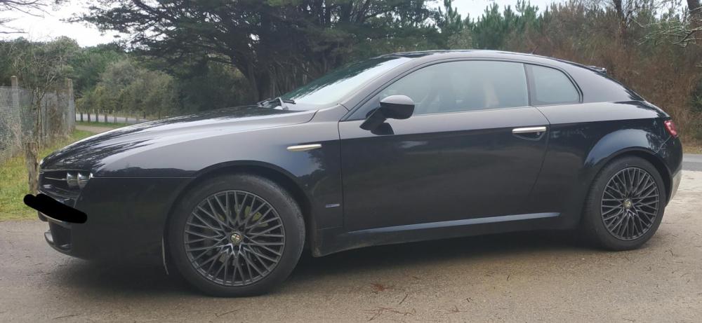

Désolé j'ai mis un peu le temps, ... Changement des 5 injecteurs, courroies accessoires, bougies de prechauffage et boitier de prechauffage, poulie d'alternateur, cardans et triangles avant. Satanés triangles :)... Elle demarre maintenant au quart de tour et marche proprement. Prochaine étape suppression fap, blocage egr à 4% et suppression des back boxes.
Bonjour, Je suis possesseur d'une Alfa Brera 2.4 jtdm 210. J'ai chosi cette motorisation car elle me semble fiable. Jusque là je ne suis pas déçu ! Je suis à la recherche d'un forum pour ma chère tuture, pour l'entretenir, l'améliorer et partager, celui-ci me semble le meilleur. Alors me voici :). J'espère que je pourrais apporter ma pièce à cet édifice gigantesque :). Merci de m'avoir lu.
