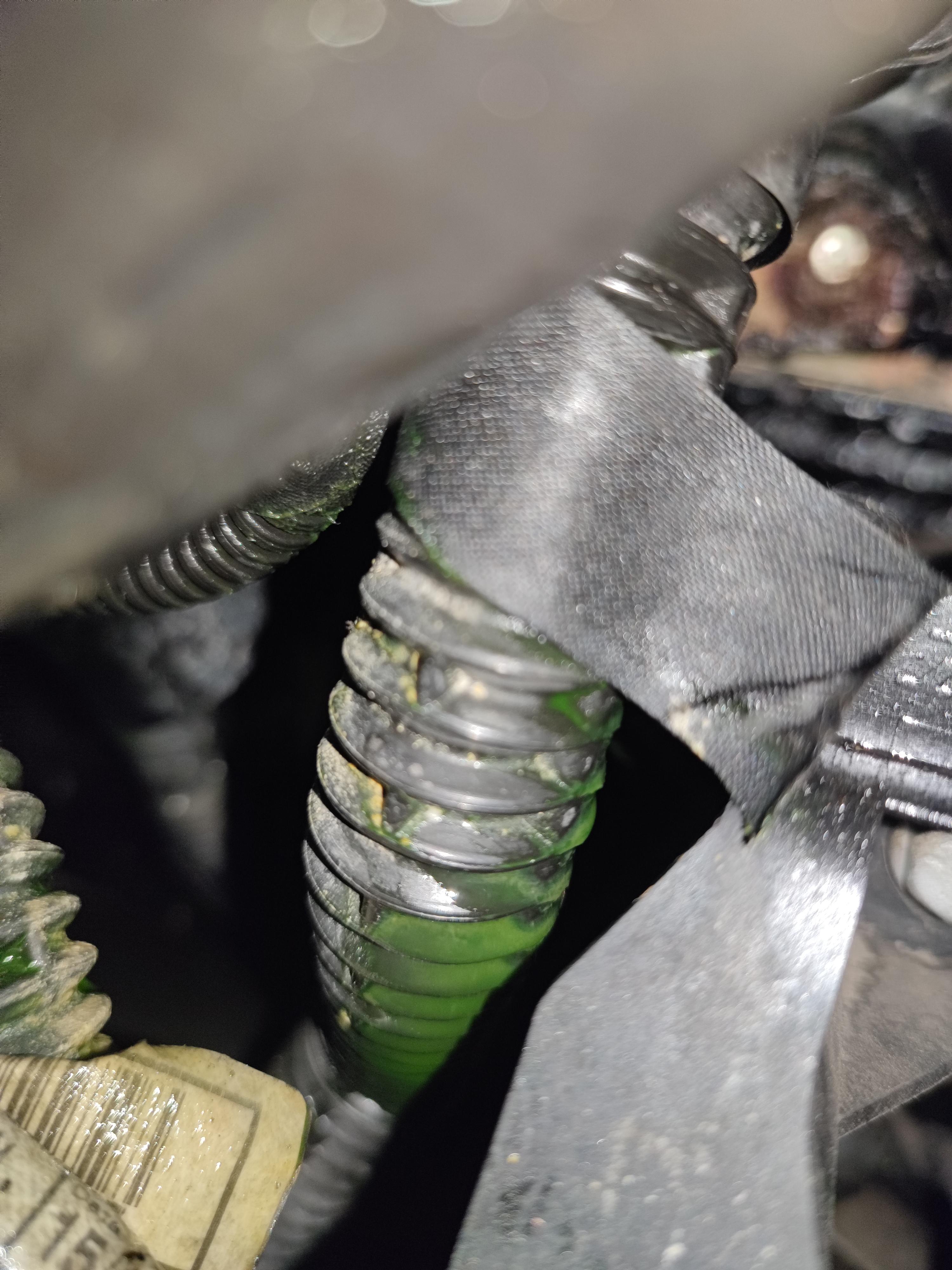

le produit me permet d'allé au travail , et de ne pas mettre 4l par jour , la fuite et toujours mais beaucoup moindre .. merci pour vos réponse.
bonjour/bonsoir . difficile de prendre des photos correcte de ses durites rigide , et pas d'espace c'est bien cacher derrière moteur : ( . s'avez vous ou je peux trouvé ces durites (rigide), je ne trouve pas sur Eper ni sur Ricambi ? il me semble que c'est bien une d'entre elle qui fuit . je vous remercie pour votre aide .

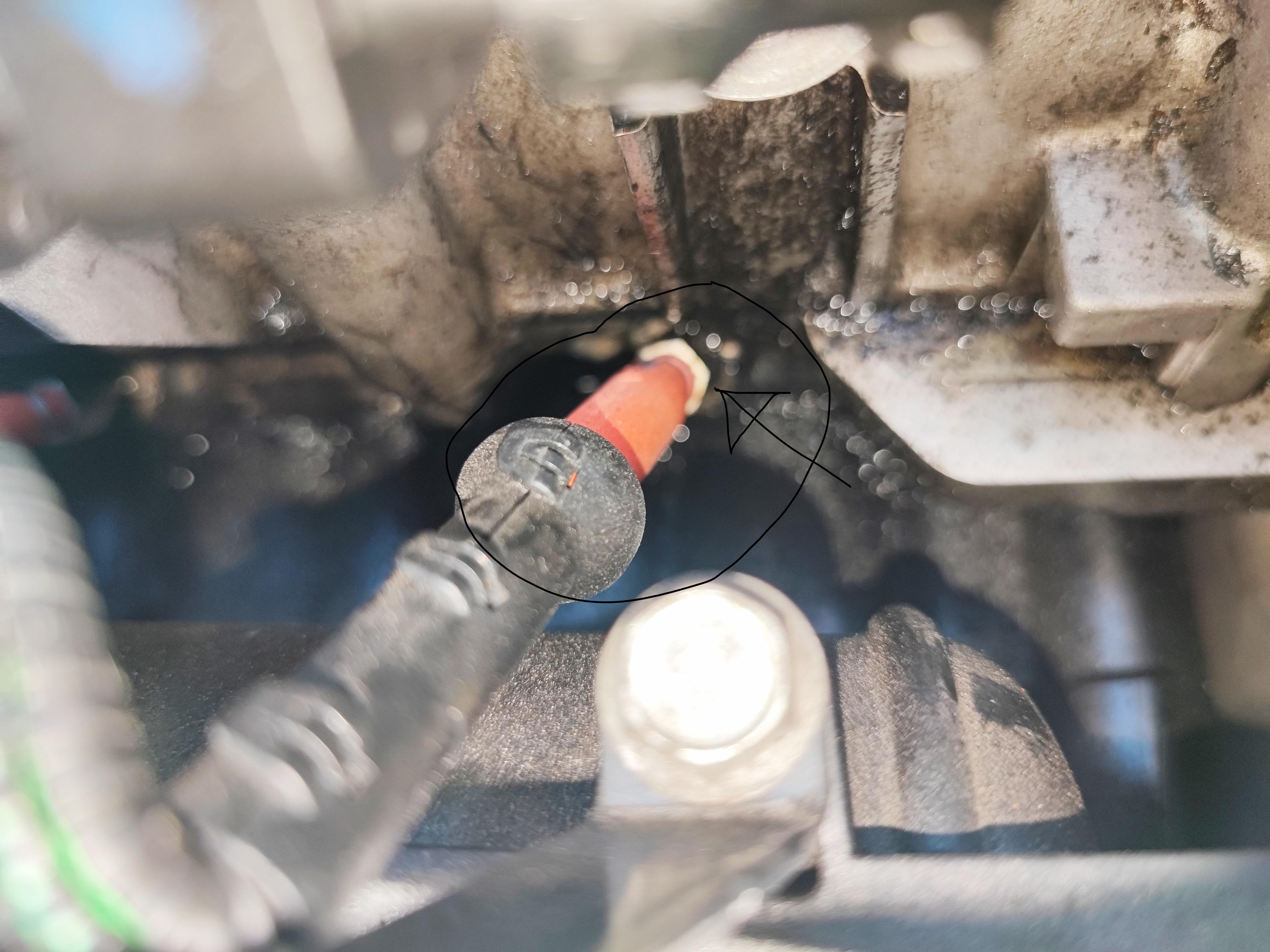

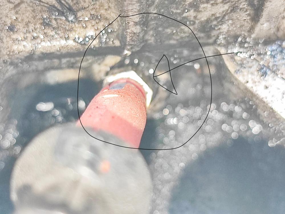

: ( étrange , le problème a disparut par contre j'ai maintenant une petite fuite de liquide de refroidissement sur une durite rigide a l'arrière du moteur . celle en dessous de la durite avec le purgeur. cette petite durite qui fuit étrangement , pas de fuite pendant 3h et d'un coup un petit jet genre brumisateur qui vient de cette durite rigide . je ferait des photos cette nuit . je vais essayé de colmaté la fuite comme je peux .
bonjour a tous , ce matin au bout de 20 km ma voiture Alfa 159 2.0 jtd a subitement eu une perte de puissance + bruit étrange venant de l'injecteur . j'ai remarqué ceux qu'il semble être une fuite au niveau de la bougie , flèche noir bien cela ? . est-ce difficile a remplacé? la perte de puissance peut elle bien venir de la ? pensé vous mon injecteur 1 est mort ? désolé mes questions sont peut être stupide pour des habitué mais la 1x je touche voiture de 2010 , il n'y a pas de sécurité ou autre . je vous remercie grandement pour votre aide . assez urgent j'utilise ma voiture tout les jours et je travaille en milieux hospitalier ,dure si je suis bloqué : (((
