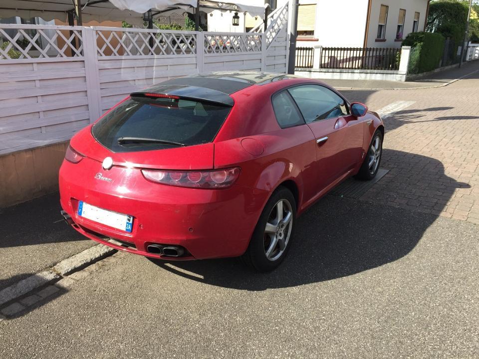

Bonjour, Des photos de la Brera , elle a quelques imperfections au niveau de la carrosserie , je prévoit une peinture compléte. Je me demande si je ne vais pas rajouter un capteur de pression d´huile ( c´est une 2.4 JTDM a priori pas de moyen de controler la pression et donc le niveau de l´huile en marche ) , comme je désire faire de long trajet cela peu etre pratique. Cordialement. -
