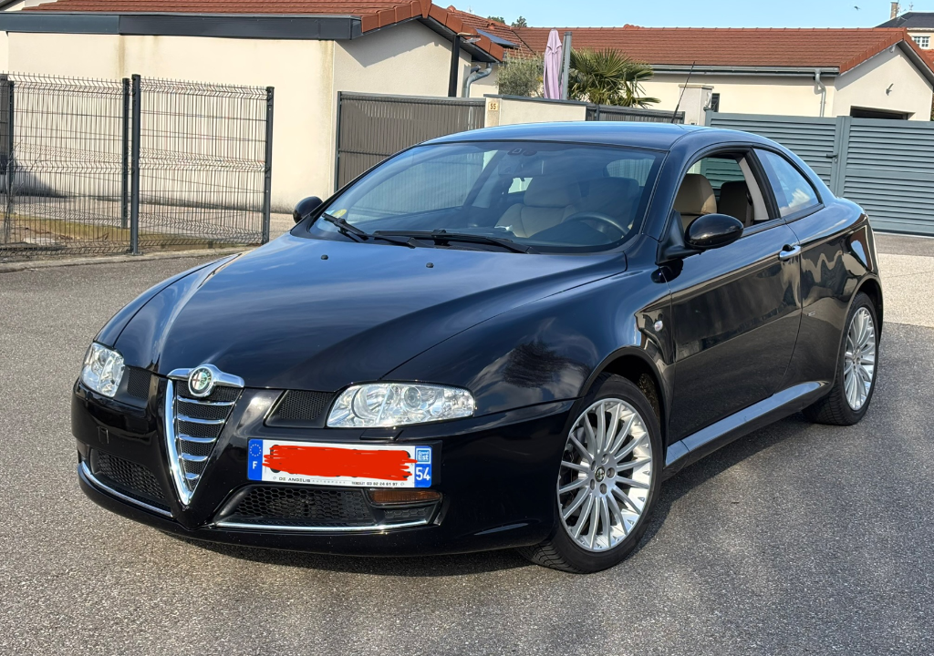

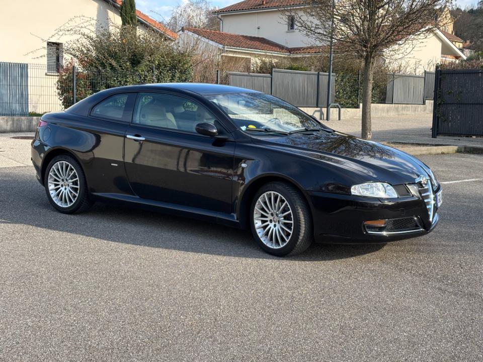

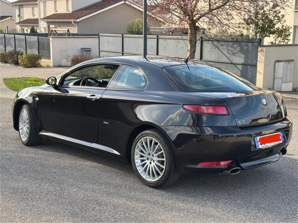

Merci pour vos avis, finalement mon choix (et certainement le plus raisonnable) est de garder ma petit GT. J'avais l'œil à la base sur une Brera TBI mais avec beaucoup de kilomètres, finalement après échange de photos avec la propriétaire, il s'avère que le Berceau avant et arrière présente de la rouille perforante.... Sachant que qu'il s'agit de la même raisons (entre autre) qui m'a fait me séparer de mon ancienne Brera... J'ai nullement envie de retourner dans ce genre d'embrouilles... La j'ai un exemplaire sans rouille peut kilométrer, je me dit que c'est finalement la son exclusivité 😄 Donc je vais bien prendre soins de ma GT. prochainement je prévois : -Purge / rinçage liquide direction assistée -Démontage des roues, grattage des zones rouillé, mise en peinture avec traitement antirouille -Changement du joint de cache culbuteur (en préventif) -Purge du liquide de frein -Vidange / rinçage boite de vitesse -Vidange moteur avec rinçage également pour bien nettoyer le moteur, je trouvait l'huile bien noire quand même lors de la dernière vidange y à 1 mois.
Ce que je conçois, quels serrait les points de vigilances pour ce genre d'achat avec cette motorisation ? Quels sont les points faibles ? niveau structurelle / châssis et ou suspension que dois-je vérifier et quels genre de défaut devrait me faire fuir ? Merci à tous 🙂
Il est vrai que si elle avait 120 000 kilomètres je me poserais beaucoup de moins de question (certainement car elle serrait affiché plus cher aussi au passage 😄) Je me dit aussi que c'est l'occasion de passer sur le 1750 TBi qui est rarissime sur la Brera, que c'est une petite perle rare que je risque de ne jamais retrouver. Comme je dis plus haut, tous les points critiques ont déjà été revus -Boite de vitesse remplacé autour des 220 000 kilomètres -Crémaillère de direction neuve (certainement rotules donc par la même occasion) -Bocal de liquide de direction assisté neuf -Peinture neuve - de 5 ans
Alors oui, je te rejoins sur le fait que la GT à la conduite est plus sympa c'est vrai. C'est sans doute parce que j'ai eu un gros coup de cœur à l'acquisition de ma Brera en 2023 aussi. La GT à moins cette aspect de robustesse aussi je trouve. La Brera en question est affiché à 8500€ pour 252 000 Kilomètres, Rouge (peinture neuve), boite de vitesse remplacé, crémaillère de direction neuve + durites de direction assisté et bocal neuf. Apparemment pas de rouille sur la berceau avant, mais de la rouille de surface sur le berceau arrière.
Bonjour la team RAO. C'est un peu mélancolique aujourd'hui que j'écris, je regrette de + en + mon ancienne Brera Rouge de 2006 avec le 2.2 JTS. Je l'ai vendue pour plusieurs raisons perso.. Et je l'ai remplacé par cette superbe Alfa Romeo GT 2.0 JTS de 2009 totalisant seulement 98000 kilomètres et dans un état remarquable Une Brera, avec le 1750 TBi me fait de l'œil, le seul point négatif pour moi est qu'elle est plutôt fortement kilométré (250 000 kilomètres) Serait-ce une grosse bêtise que de revendre ma GT pour ce modèle ? J'aime ma GT, mais la Brera apportait se sentiment d'exclusivité et l'effet WAOUU que je ne retrouve pas totalement sur ma GT.
