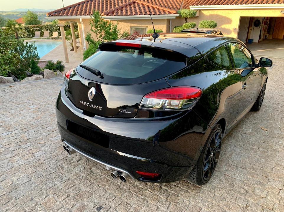

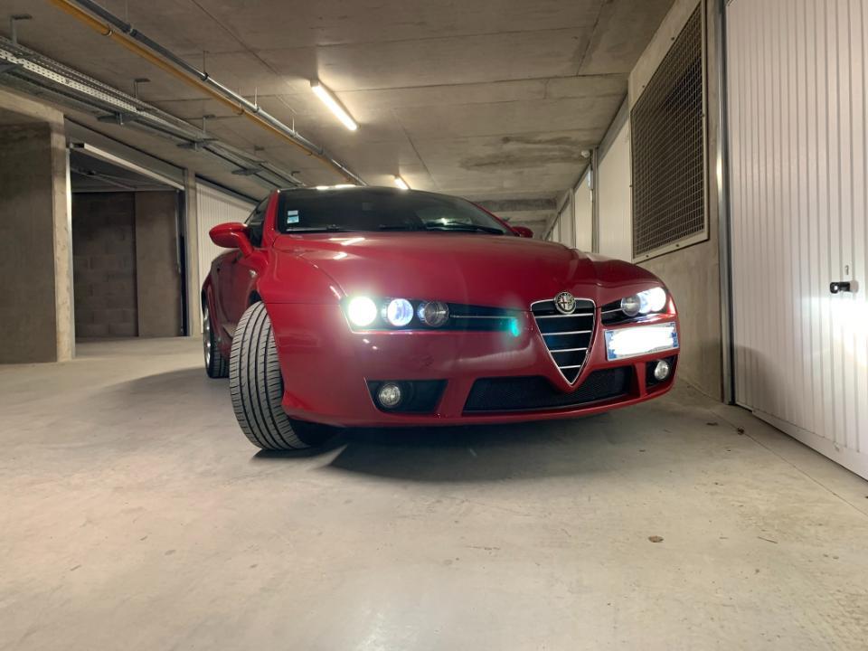

Bien le bonjour à toutes et à tous ! Possesseur d'une Alfa Romeo Brera 2.2 JTS 185 ch dans sa livré rouge avec ses magnifiques jantes (assez rare) "Mugello" 18 Pouces. J'ai 26 ans prochainement et je suis de dans la région Isère, j'avais en ma possession depuis 6 ans et demis une Megane 3 Coupé GT (je vous met une petite photo aussi de cette dernière pour illustrer ma présentation). Mais malheureusement en fin d'année 2022 (le 28 décembre plus précisément) des personnes très très recommandable sont venu me dérober ma belle devant mon domicile, tout ça pour commettre 2 vols dans la commune d'en face, puis ruiner ma caisse. Suite à cela et voulant vraiment une voiture qui change de l'ordinaire, quelque chose qu'on ne voit pas dans chaque coins de rue je me met à chercher, chercher et encore chercher..... Et un beau jour la Brera est arrivé en plein milieu de l'écran de téléphone sur mon fil d'actualité Facebook ! ET LA ! Bah tout était dit je me suis empressé de chercher sur leboncoin une Brera faite pour moi. Problème, déjà en 2.2 JTS il y en a peu, et surtout elle sont toutes grise ... et comment dire, c'est pas qu'elle sont pas belles, mais elle devient fade dans cette couleur. Au bout de plusieurs mois de recherche je tombe sur la belle italienne rouge que je vous illustre en photo ici une sonorité magnifique avec sa ligne d'échappement NOVITEC, le 4 Cylindres atmosphérique qui n'est pas forcément très très poussif est malgré tout génial pour rouler l'épaule sur la portière avec un son digne de ce nom ! Immense plaisir à la conduire pour les WE vraiment j'ai jamais pris mon pied comme ça, il y a quelques travaux à effectuer pour qu'elle soit irréprochable mais voilà elle est la, elle est belle et je l'aime. Au plaisir de vous croiser sur les routes
