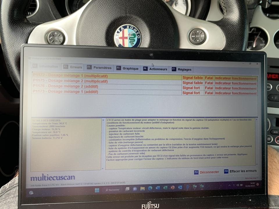

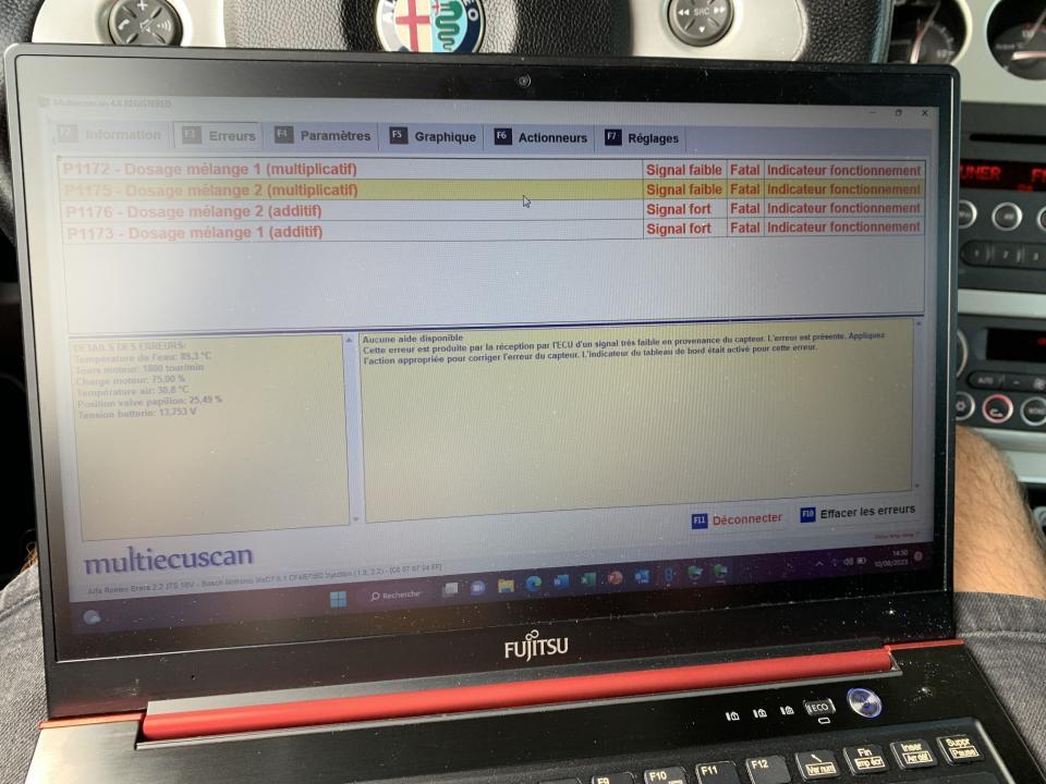

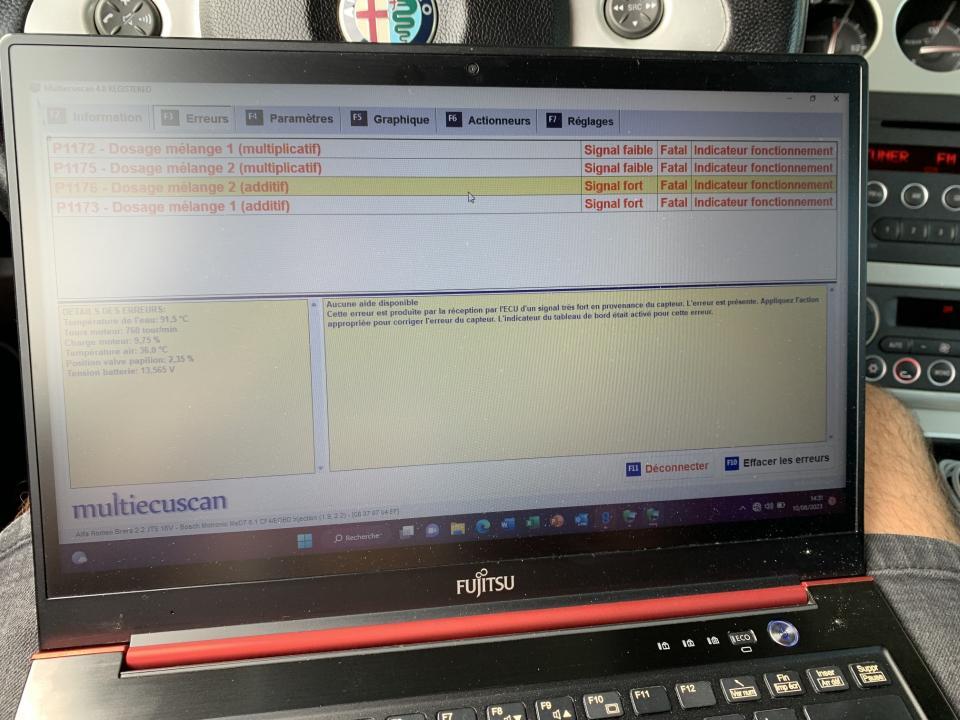

Bonjour à tous Suite à mon dernier post pour me conseiller sur l'achat du logiciel de diag et des câbles nécessaires tout est bien arrivé chez moi. J'ai maintenant fait un essai car j'ai un voyant moteur sur ma belle (depuis que je l'ai acheté) et j'arrive pas à savoir de quoi cela peut venir car la voiture ne présente aucun défaut au roulage. Voici donc les codes moteur (+ capture d'écran) P1172 - Dosage mélange 1 (Multiplicatif) P1175 - Dosage mélange 2 (multiplicatif P1176 - Dosage mélange 2 (additif) P1173 - Dosage mélange 1 (additif) Je pense à une sonde lambda ou au injecteurs.. Mais encore une fois sur route j'ai 0 problème à part le défaut des 2.2 JTS à savoir ce petit trou à l'accélération qu'on retrouve aux alentour des 2000 tours minutes. Merci à tous pour vos lumières Cordialement,
