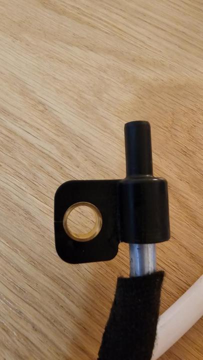

Elle est renforcée je penses. Voici 2 photos de l'ancienne : (chez moi elles étaient juste fendue et donc deserti)

Bonjour, Avec tes plans Toto.33, j'avais fait des pièces (tentative de les faire en carbon (j'avais un contact pour me les faire)) mais malheuresement, les tuyaux en alu etant tordu, j'ai pas pu remettre tout correctement en place. J'ai par changepu acheter les tuyaux : Merci pour l'aide. J'ai mis en photo, les pièces ont évoluées.

Hello, Après avoir démonter une nouvelle fois mon ciel de toit pour réparation, je me suis apercu que les tuyaux en alu avaient été tordu (peut-être durant ma fermeture en urgence). J'ai appeler mon concessionnaire Alfa avec la référence de la pièce 77367745 avec comme libéllé : Tuyaux. que tu as fournit Jef43 qui à pu me la fournir pour 176e sans problème. 🙂 Cette derniere semble avoir évolué par rapport à celle qui à cassé : Il restait à réinitialisé le toit et rideau electrique. La méthode du manuel n'ayant pas fonctionné, voici celle que j'ai appliqué : 1. Mettez le contact du véhicule sur ON/Run ou démarrez le moteur. 2. Appuyez et maintenez l'interrupteur de FERMETURE du toit ouvrant vers l'avant. Maintenez l'interrupteur pendant les événements suivants : la vitre du toit ouvrant se déplacera jusqu'à la position fermée (un bruit de clic audible du moteur se fera entendre lorsque la position de fermeture complète sera atteinte), le pare-soleil électrique se déplacera ensuite jusqu'à la position fermée (un bruit de clic audible du moteur se fera entendre lorsque la position de fermeture complète sera atteinte), puis tout mouvement s'arrêtera. Remarque : Si la vitre et le pare-soleil sont déjà en position complètement fermée au début de cette procédure, seul un bruit de clic du moteur du toit ouvrant suivi d'un bruit de clic du moteur du pare-soleil se fera entendre. (Cette note était importante pour moi car c'était ma situation !) 3. Relâchez l'interrupteur de FERMETURE du toit ouvrant une fois tout mouvement arrêté, puis appuyez et maintenez-le à nouveau dans les 5 secondes. La séquence suivante des opérations du toit ouvrant se produira, ne relâchez pas l'interrupteur tant que les opérations ne sont pas entièrement terminées ; le pare-soleil électrique se déplacera jusqu'à la position complètement ouverte, la vitre du toit ouvrant se déplacera jusqu'à la position complètement ouverte et reviendra en position fermée, le pare-soleil électrique se déplacera jusqu'à la position fermée. 4. Relâchez l'interrupteur une fois que toutes les opérations sont arrêtées ; l'initialisation et l'étalonnage des moteurs sont terminés. Si l'interrupteur est relâché avant la fin complète des opérations décrites, l'ensemble de l'initialisation et de l'étalonnage de la détection d'obstacles doit être répété. Source : https://www.giuliaforums.com/threads/sunroof-initialization-which-one.64093 Si cela peut aider d'autre personne. Bonne journée.

Merci @Jef43, j'y penses pour le démontage à venir. Je le ferais à ce moment pour repartir dans les meilleures conditions. D'ailleurs, toi si j'ai bien suivi, tu as changé les tubes et sur la photo, ce sont les anciens, tu as vu une vraie différence avec la nouvelle pièce au niveau des inserts plastique ? @afla156jtd semble parler d’une pièce modifier et renforcer, tu as déjà cette pièce ?
