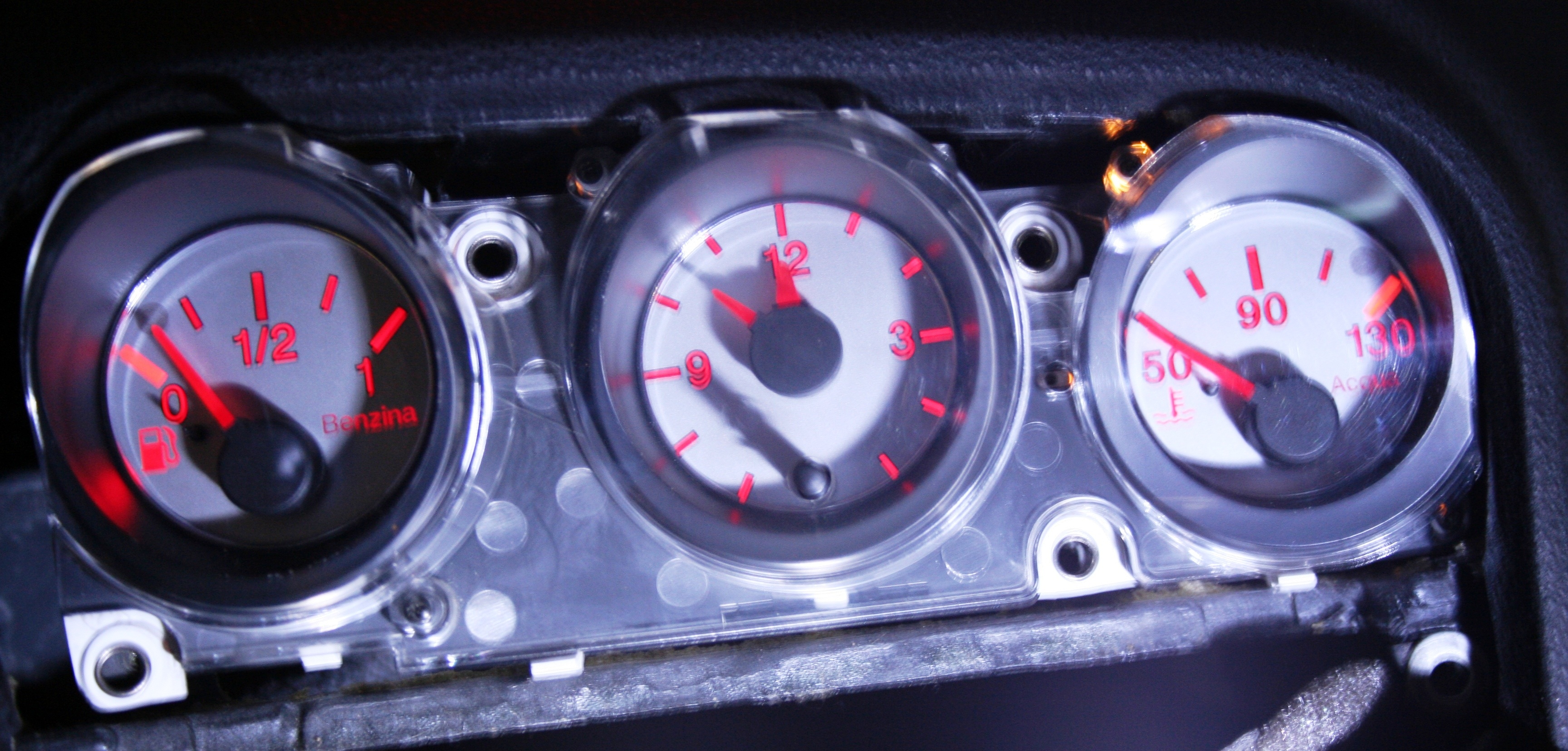

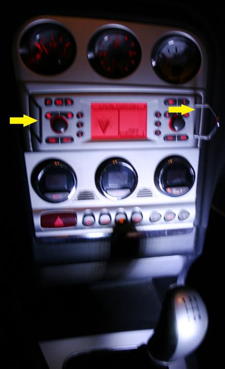

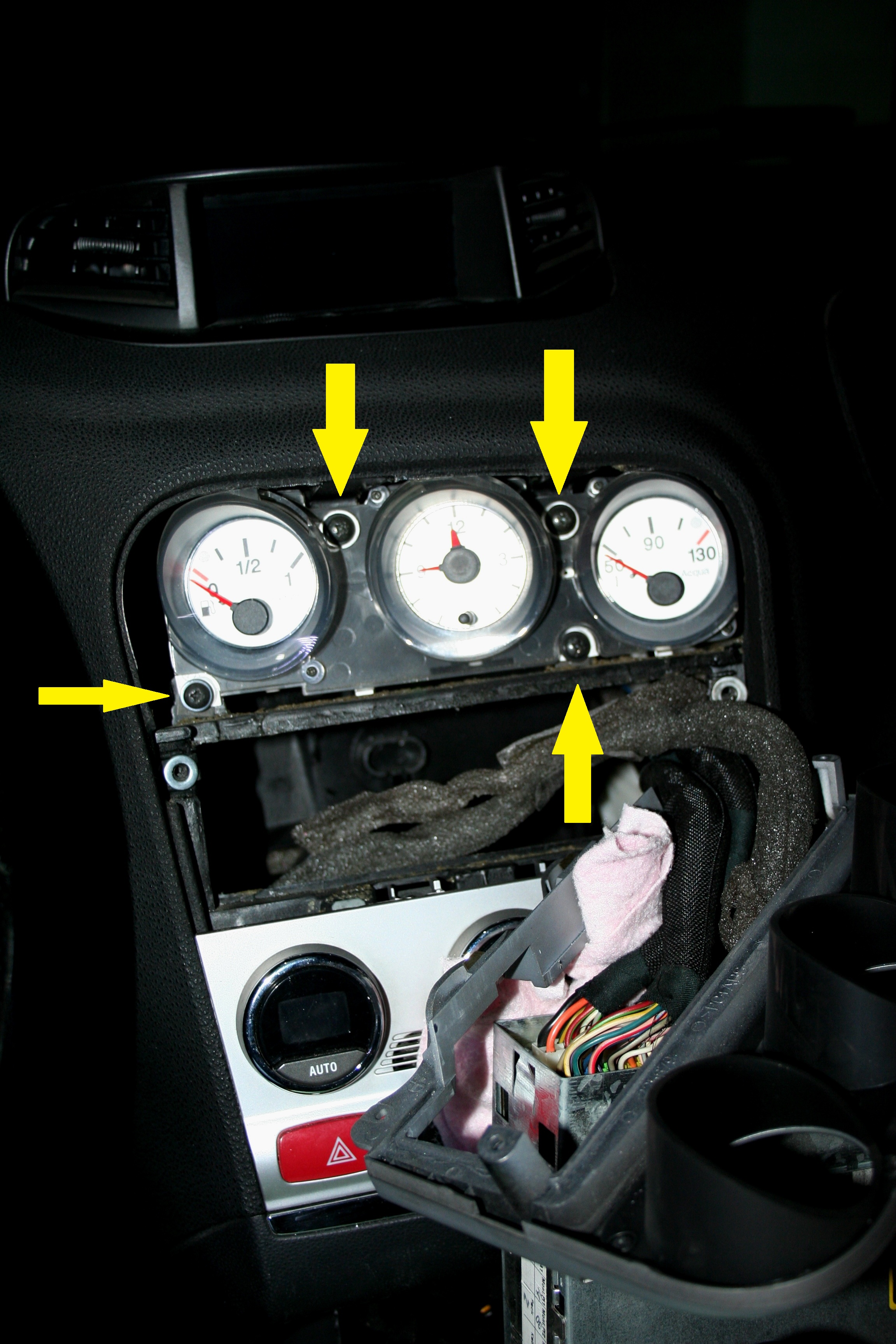

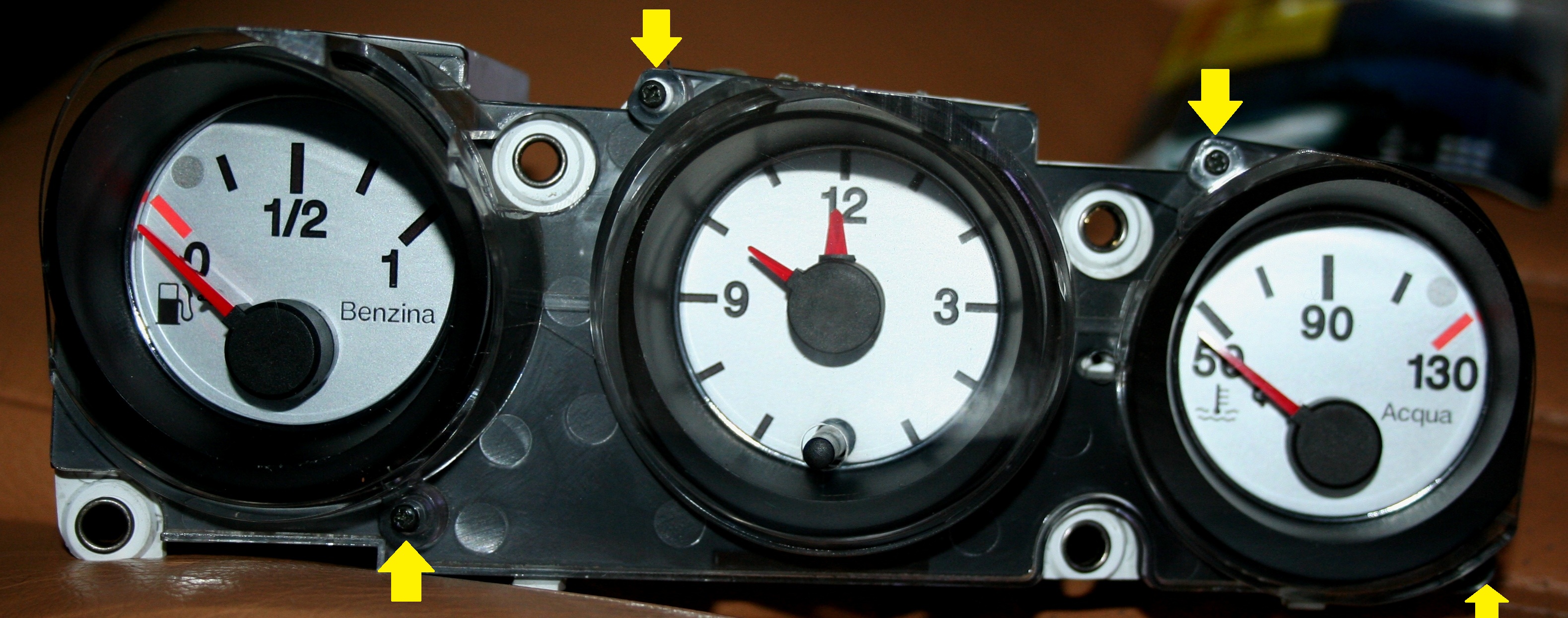

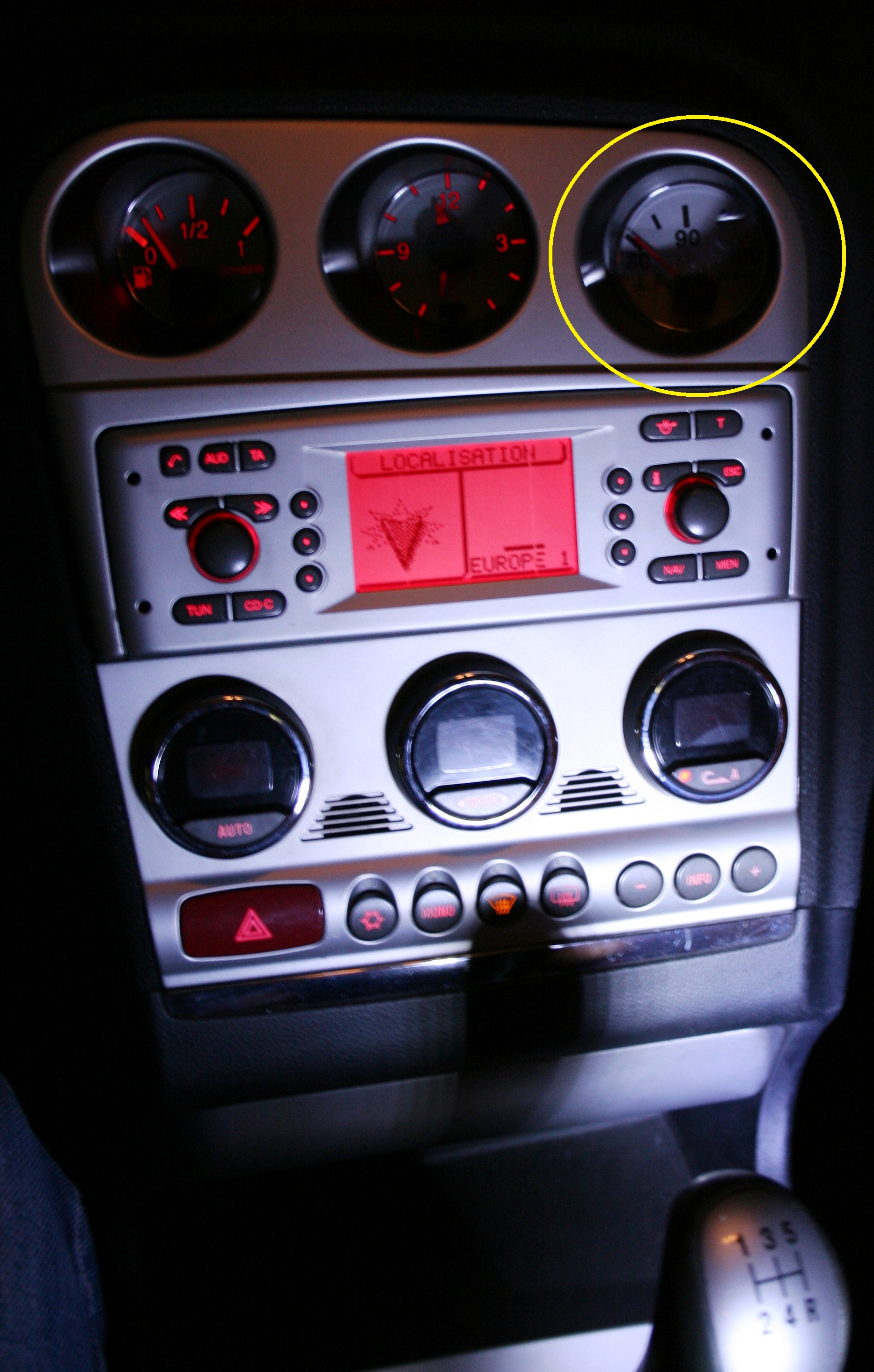

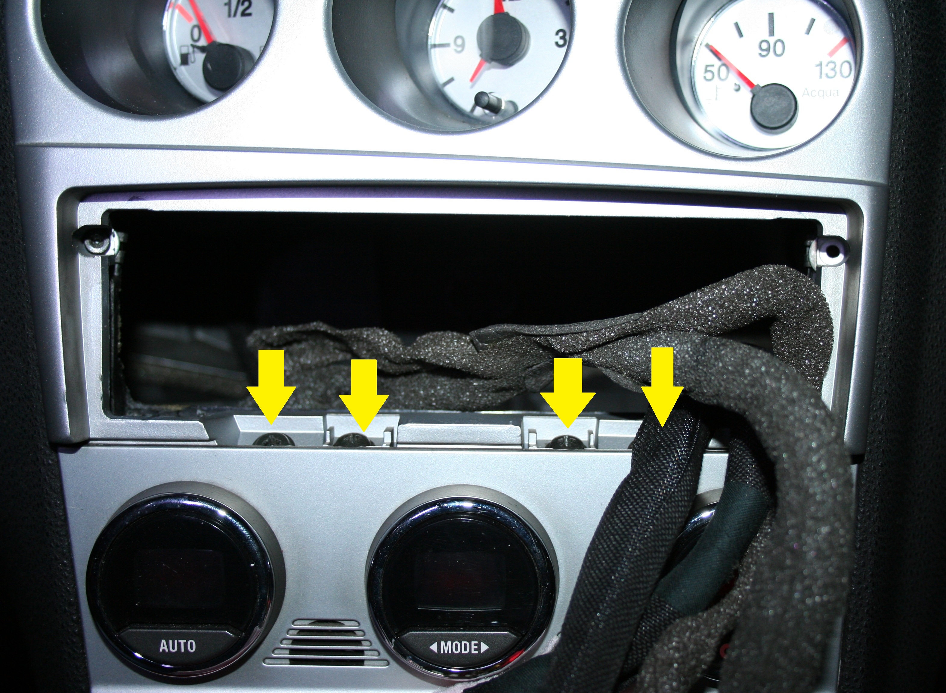

  1. Ce soir, je me suis attaqué au remplacement des ampoules des 3 manos de la 156, l'une d'entre elles était tombée en rideau. J'ai d'abord cru que ça allait être une grosse opération, et en fait, c'est tout simple (comptez 1h en prenant son temps) : D'abord, il vous faudra un tournevis cruciforme, un héxa (de 3 de mémoire) et éventuellement un cruci d'horloger. Et bien sur, 6 ampoules neuves W1.2W. Donc ce soir, on agit pour régler ça, un mano dans l'obscurité : Etape 1 : sortir l'autoradio avec les pinces qui vont bien : Etape 2 : Pas la peine de tout déconnecter l'autoradio, il suffit de le placer correctement (sans griffer la console!), mais par contre, il faut retirer le support métallique entre la console et l'autoradio. Ça donne accès à 4 vis qu'on va retirer. On retirera aussi les 2 vis latérales (hexa sur les bords) : Etape 3 : Ensuite, il suffit de tirer gentiment en prenant soin de tirer vers l'avant la partie basse (clim) pour dégager les 2 pas de vis communs (ceux du milieu). Et ça donne ça : Etape 4 : Il y a 4 grosses vis à défaire (attention de ne pas les faire tomber à l'intérieur de la console!). Ensuite, ça vient tout seul. Etape 5 : On tire. Au dos, on voit les slots des ampoules et l'alim du bloc (qu'on va défaire). On obtient donc ça : Etape 6 : Si on veut être puriste, on en profitera pour déposer la glace transparente histoire de tout nettoyer: Il y a 4 micro-vis à retirer : Etape 7 : On change les ampoules en tournant les slots d'un quart de tour et on tire les ampoules clipsées. On remplace tout, et on remet ça en place : Etape 8 : Et on teste avant de revisser : Ça marche! (Penser à vérifier le check des voyants eau et essence à la mise sous contact). Reste à remonter le bloc avec ses 4 vis. Puis on va remettre l'élément du haut de la console en commençant par le bas (on tire la partie basse pour remettre les pas de vis centraux ensemble). Attention, il y a 2 pattes en haut à remettre en appuyant dessus avec un tournevis plat. Etape 9 : On revisse en commençant par les 2 vis extérieures (on a besoin d'1mm de débattement pour passer les rondelles des vis. On replace toutes les vis, on sert, on remet l'autoradio et zou!!! Puis on remet les vis intérieures, les latérales et c'est bouclé.

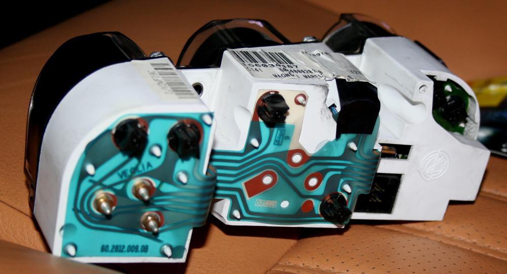

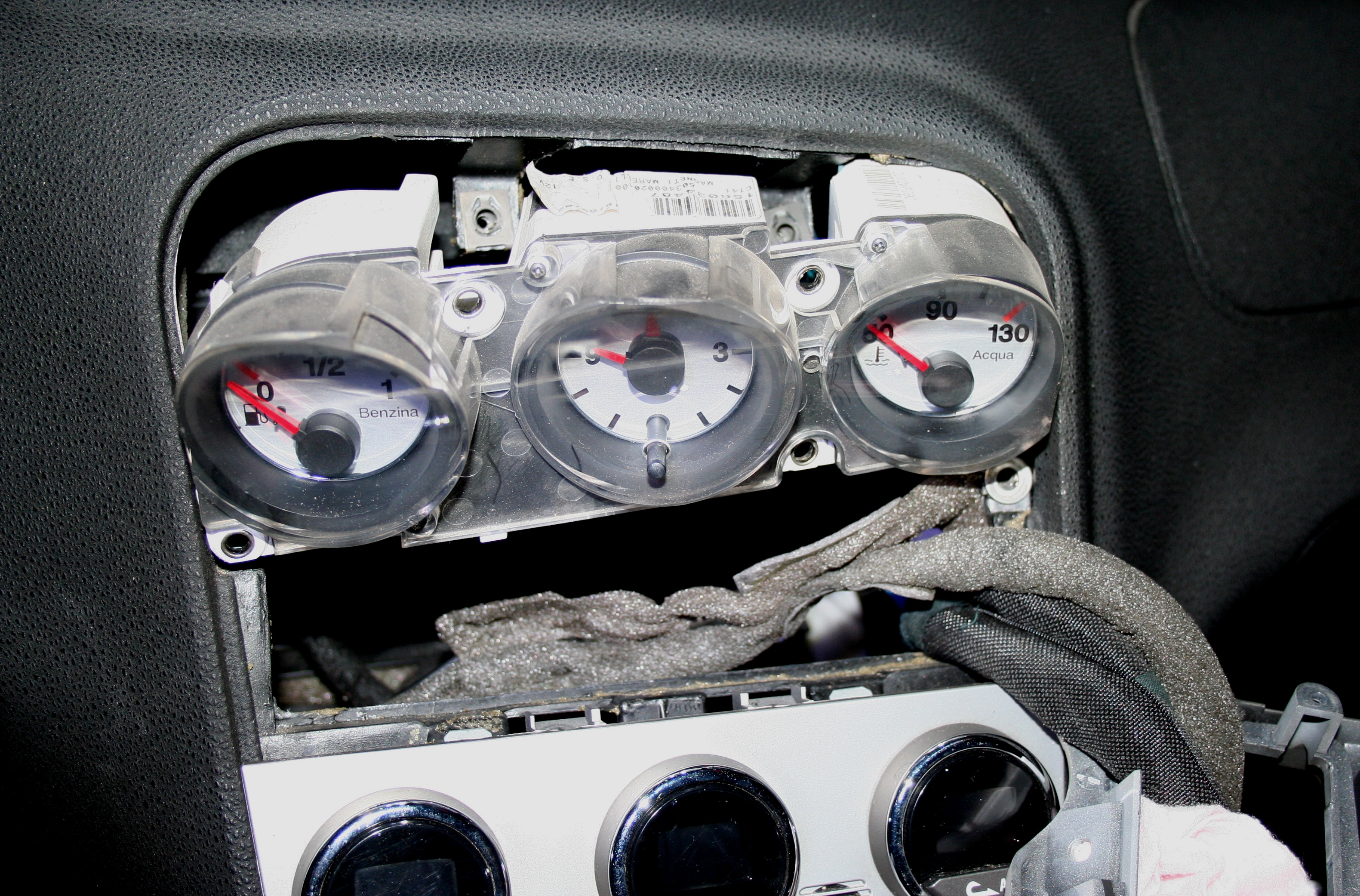

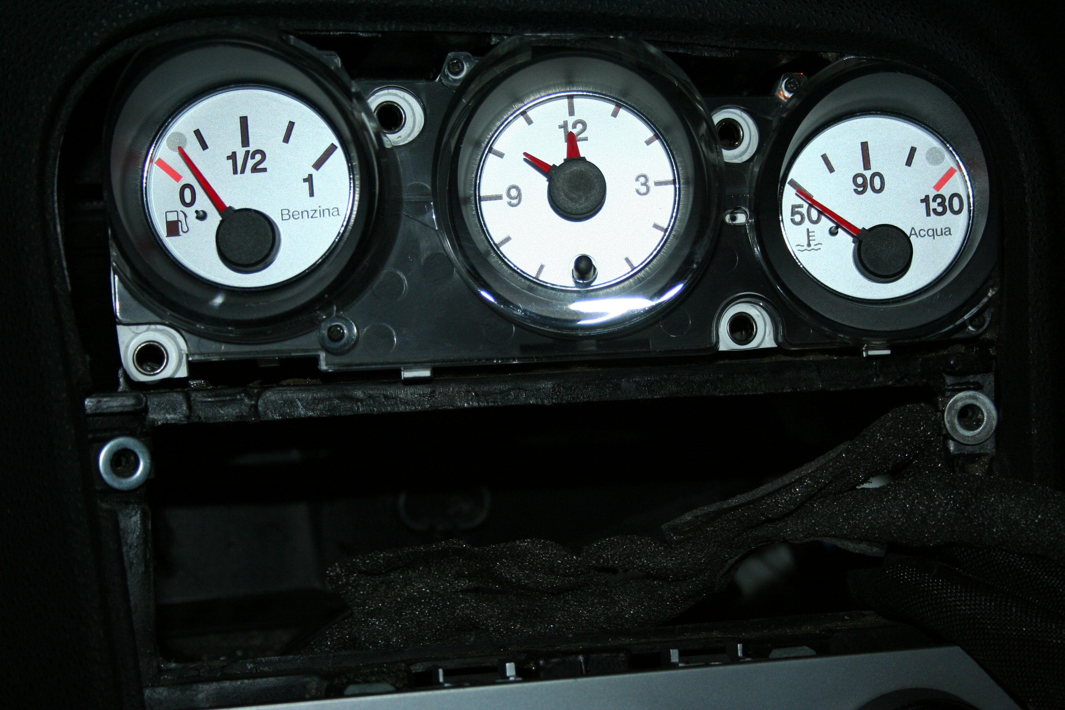

  2. Problème: un cadran n'est plus éclairé. Rien de bien compliqué, je vous conseille juste de changer toutes les ampoules en meme temps, ca evite de recomencer. Les ampoules en question: Pour 12 ampoules, j'ai payé 3.50€, ce sont des w1.2w. Tout d'abord, déboiter le soufflet de levier de vitesse, et virer l'autoradio. on a quatre vis au niveau du levier de vitesse, et quatre au noveau de l'autoradio. attention, ici, il y a deux cruciformes, et deux allen tout petits. Ensuite, on ouvre le cendrier. ici, quatre vis, deux au dessus, et deux en dessous, un peu cachées. Apres cela, le cendrier est libre. Il y a deux fiches a defaire. A partir de la, toutes les vis sont defaites. Il ne reste qu'a tirer sur la console, depuis le bas, doucement, car il reste deux fiches branchées derriere le bouton de warning. La, on accede au bloc de cadrans. on defait les quatre vis les plus grosses, et on accede a ca: La, c'est pas dur, on devisse les petits trucs orange ( un petit quart de tour ), et on change l'ampoule. Les ampoules sont les memes pour le retroeclairage des compteurs et compte tour. Trois vis, apres avoir enlevé le cache en plastique ( qui tient pas une seule vis sur le haut, une cruciforme). Ici, je ne detaille pas trop, car j'avais deja fait un tuto. Pour tout remplacer, il faut compter douze ampoules, et environ une heure en prenant son temps.
