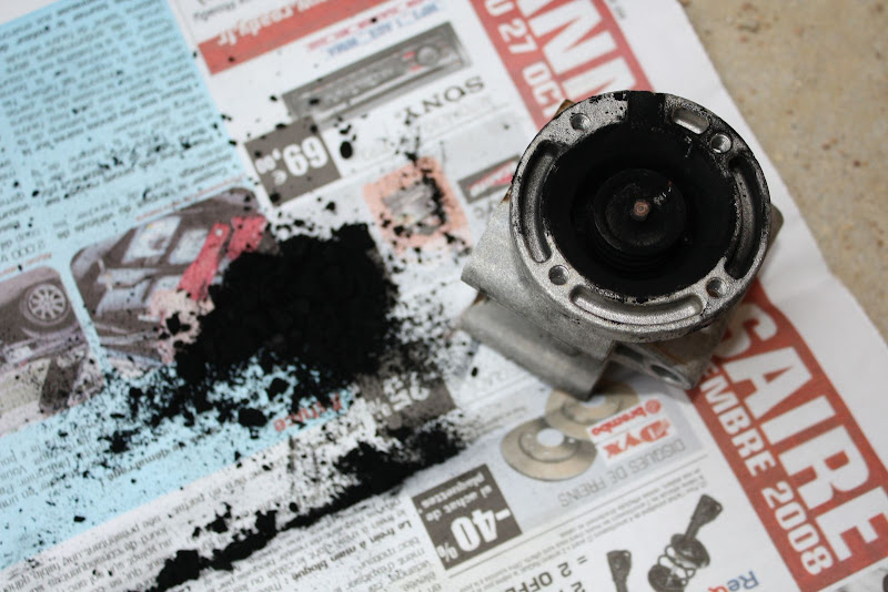

MTO Posté(e) le 16 Février 2009 Signaler Posté(e) le 16 Février 2009 Je fumais moins avec du sans souffre, donc là, çà devrait etre encore mieux. Mais imaginez vous juste mon contentement, de ne plus fumé du tout ! L'excellium total en sp98, j'ai vu une diff enorme de consommation sur un trajet d'autoroute avec ma sportive. Je peux pas dire pour la 166.

MTO Posté(e) le 16 Février 2009 Signaler Posté(e) le 16 Février 2009 (modifié) la vanne egr , mto Bah çà va, tu t'en tires bien. C'est 175 euros neuf et 10 mns de pose... Modifié le 16 Février 2009 par MTO
steph67 Posté(e) le 16 Février 2009 Signaler Posté(e) le 16 Février 2009 ben disons que j'ai pas mal de probleme de sante et la voiture qui fait des siennes, bon je vais pas trop exposer mes problemes, elle est commande la vanne !!
MTO Posté(e) le 16 Février 2009 Signaler Posté(e) le 16 Février 2009 Pas de soucis Steph67, l'important c'est d'abord de te remettre si t'as un soucis . Après, tu prends 10 mn pour la pose de la vanne et tu nous dis si toi aussi, tu as ressenti une différence ? Tu l'as commandé chez qui ? Bonne nuit.
nico31 Posté(e) le 17 Février 2009 Signaler Posté(e) le 17 Février 2009 Je ne mets que du gasoil sans souffre haut de gamme et même si ils ont des avantages cela n'a pas empêché l'encrassement de ma vanne EGR ...heureusement que j'avais demandé de la vérifier et de la nettoyer si il le fallait lors de l'entretien des 30000km..En fait, cela devrait être une opération prévue dans le carnet d'entretien ,un nettoyage à chaque vidange,surtout pour les 159 et Brera, cela éviterait bien des soucis. <_<

menphis Posté(e) le 18 Février 2009 Signaler Posté(e) le 18 Février 2009 je te l avais dit mto que tu serais surpris de voir l etat de ta vanne

MTO Posté(e) le 18 Février 2009 Signaler Posté(e) le 18 Février 2009 C'est clair Menphis, j'ai pas été déçu de mon intervention. Pour ceux qui n'ont jamais vu çà de près, imaginez un pot de confiture qui serait rempli jusqu'au couvercle. Ca m'a vraiment impressionné, surtout quand j'ai débouché les conduits côté échappement. On aurait dit que çà avait été soudé, tellement c'était compacté dans les orifices d'évacuation. Le résultat l'est tout autant, plus de fumée et l'antipatinage qui clignote au démarrage, une première pour ma 166 !!! En tout cas, le meilleur carburant lui coulera dans les injecteurs maintenant !
Invité Fab166 Posté(e) le 18 Février 2009 Signaler Posté(e) le 18 Février 2009 En tout cas, le meilleur carburant lui coulera dans les injecteurs maintenant ! Ca changera rien J'pense les EGR, faut les décaper à chaque révision.

MTO Posté(e) le 18 Février 2009 Signaler Posté(e) le 18 Février 2009 (modifié) Ca changera rien J'pense les EGR, faut les décaper à chaque révision. Oui, mais il n'y pas que les EGR dans un moulin . Donc je pense qu'en mettant du carburant ''premium'', les détergents employés dedans favorisent le bon fonctionnement du moteur. C'est clair que maintenant que je connais le truc pour démonter rapidement mon EGR, je ne vais pas me gêner pour le faire à chaques révisions. Ma prochaine étape est le changement de la durite de turbo. Impossible d'en trouver une via les sites discount type Oscaro. Je vais devoir passer par la case conscessionnaire . Ca me fait penser qu'après une periode ou je roulais intensément avec mon alfa, maintenant c'est complètement l'inverse. Ma situation a changé et j'ai plus besoin de diesel. Mais que faire ? J'adore mon Alfa 166, la plus confortable que j'ai eu. Modifié le 18 Février 2009 par MTO
